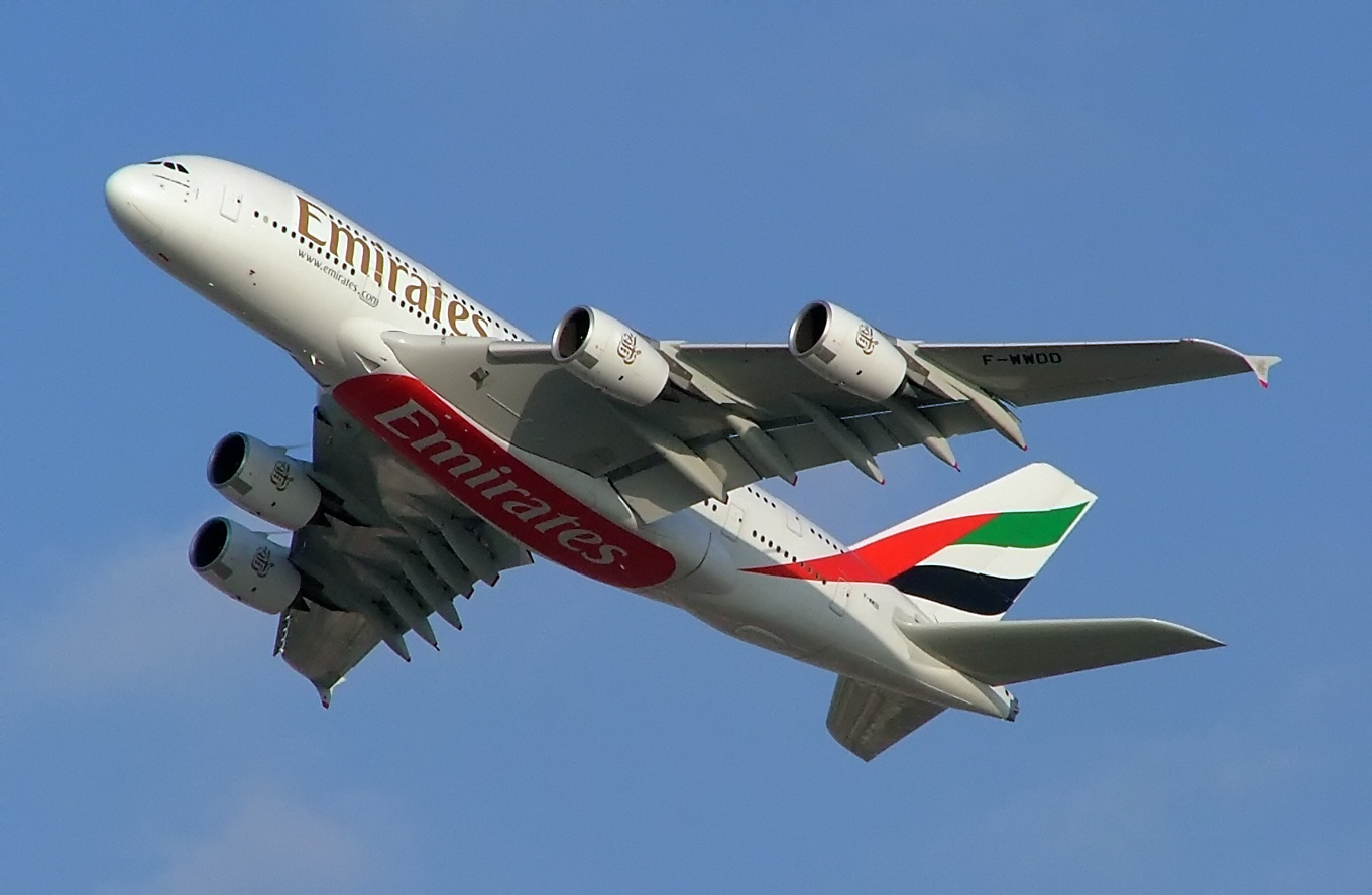

Эмирейтс рисует свой логотип на брюшной полости: fr.academic.ru/pictures/frwiki/69/Emirates_A380_2.JPG
