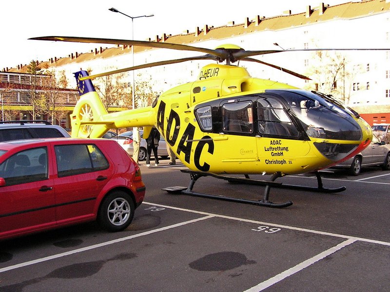

Я не думаю, что есть жесткое и быстрое правило для этого, но это зависит от ряда факторов:
  • Ветер / погодные условия требуя допустимых пределов безопасности.
  • Влияние близлежащих объектов / структур. Если они большие, я думаю, что они могут вызвать непредсказуемые ветровые эффекты, снова требующие компенсации и пространства.
парковочная площадка
(источник: flugzeug-bild.de)
Тем не менее, я не пилот вертолета, поэтому кто-то другой может дать более подробный ответ. YouTube-довольно приличное место, чтобы найти некоторые жесткие посадки.
