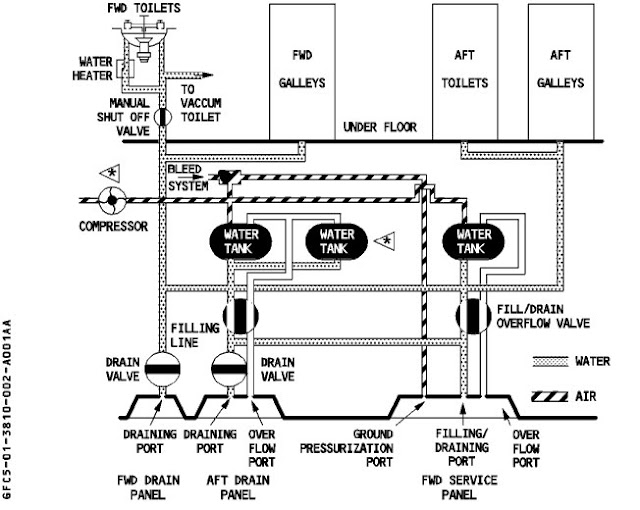

Как видно на рисунке ниже, резервуар промывается с помощью второго порта на крышке доступа, чтобы очистить его. Остальная часть системы, я считаю, рассчитана на то, чтобы продлиться до следующего обслуживания, когда (я думаю) она подключена к шлангу высокого давления, чтобы тщательно очистить ее.
Система A320 Toliet:
![toliet](http://4.bp.blogspot.com/_uaAGqzcfNRI/TD2zNFGAkZI/AAAAAAAABro/n9LjiV2550I/s640/AF443e.jpg)
Детали Системы A320.
