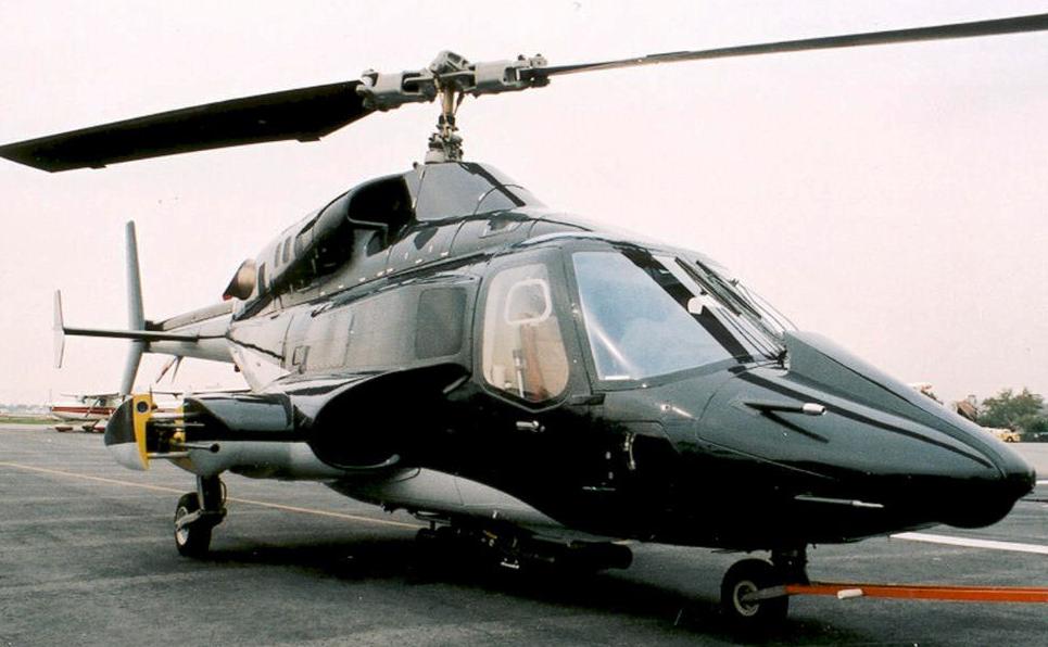

«Вертолеты, оснащенные колесами» — правда?
flyman Админ. ответил 4 года назад
Да, действительно: en.wikipedia.org/wiki/File:UH-60A_Black_Hawk.jpg
@BurhanKhalid разве вы не видели Airwolf ?
Воздушный волк! Конечно.
@Бурханхалид Действительно. Многие вертолеты оснащены колесами, а не полозьями. (Boeing Chinook был первым примером, который пришел мне на ум; другие примеры включают военные вертолеты, предназначенные для запуска с кораблей: гораздо легче катить вертолет в ангар, чем что-либо еще .)
