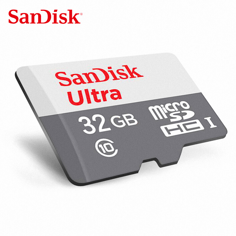

  3. Помогите выбрать карту на 32Гб.Стояла 100-Original-sandisk-TF-32G-Ultra-class10.jpg 100-Original-sandisk-TF-32G-Ultra-class10.jpg 100-Original-sandisk-TF-32G-Ultra-class10.jpg Пришел по ходу ей пушной зверек через 2года. В ВР пишет-неисправна карта памяти,в нем не форматируется.На компе файлы не удаляются и тоже выдаёт ошибка форматирования.
  4. Пробуйте SD Formatter. Иногда оживает
  5. По совету здесь в теме, попробовал на компе через прогу HD speed. 32Гб карта сканировалась часа 2 и так и не дождался. Исчезла из проводника вообще. Короче ей трында

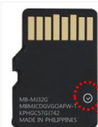

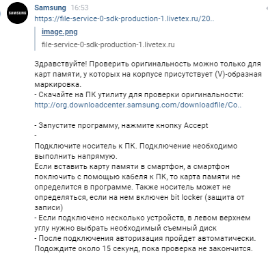

  8. Господа,по советам тут приобрел на свой Trendvision tdr 719S флешку Samsung Evo Plus 32Gb в магазине-партнере galaxystore.ru. Написал в ВК службу техподдержки самсунга о том как проверить на подлинность карту.Вот что ответили,на удивление в течении часа:
    Все оригинальные карты Samsung маркируются специальным знаком от подделки [​IMG]и еще они дали ссылку на специальную утилиту для проверки подлинности. Вот ссылка на неё https://vk.com/away.php?to=http://org.downloadcenter.samsung.com/downloadfile/ContentsFile.aspx?CDSite=UNI_RU&CttFileID=7213136&CDCttType=SW&ModelType=N&ModelName=MB-MC512G&VPath=SW/201902/20190208154600562/SMCA_Win_P00_RC04_20180402.exe&OriginYN=N&cc_key=
    Всё в порядке,проверку карта прошла.
    Посмотреть вложение 32680 Посмотреть вложение 32681 Посмотреть вложение 32681 Посмотреть вложение 32683
    Поддержка самсунга понравилась.Очень оперативно и подробно.Сам удивился!
    Рекомендую.
    Наверное стоит эту процедуру проверки внести в шапку.
