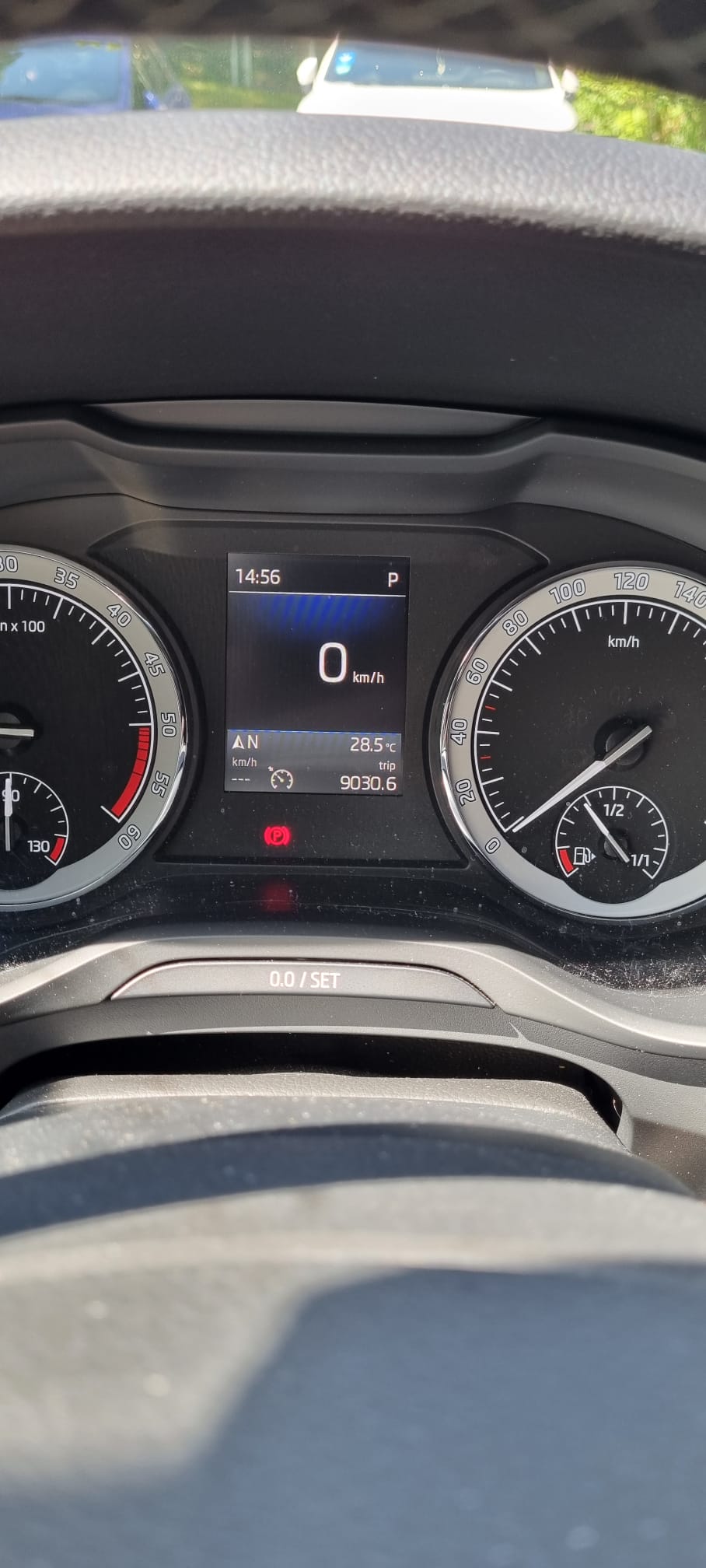

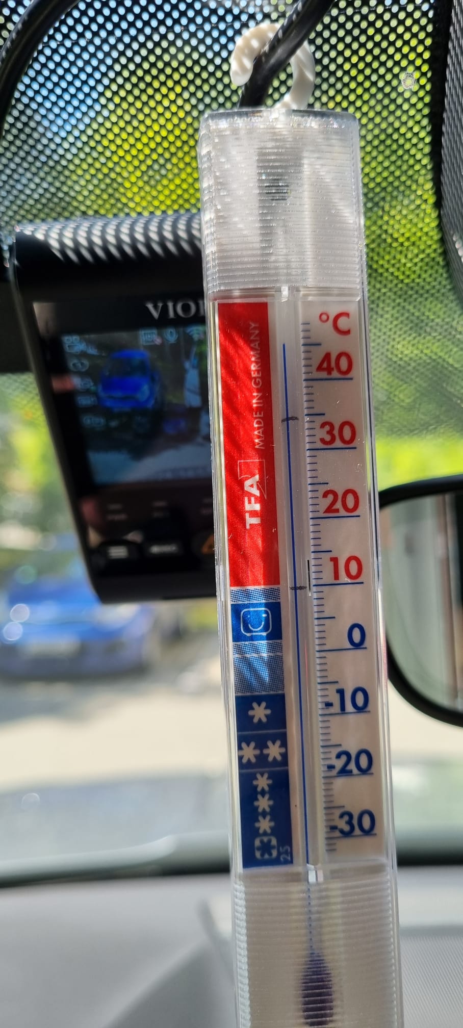

  6. Сегодня день у нас выдался тёплый.
    Во время поездки образовалась стоянка на 1,5 часа.
    По возвращению в машину сделал фотографии.
    Температура процессора на момент фотосессии составила 98°
    При возвращении домой и выключении ВР
    температура процессора составила 81°
    При вытаскивании карты памяти сильного её нагрева не ощутил.
    Во всяком случае 81° там не было, максимум градусов 40....
