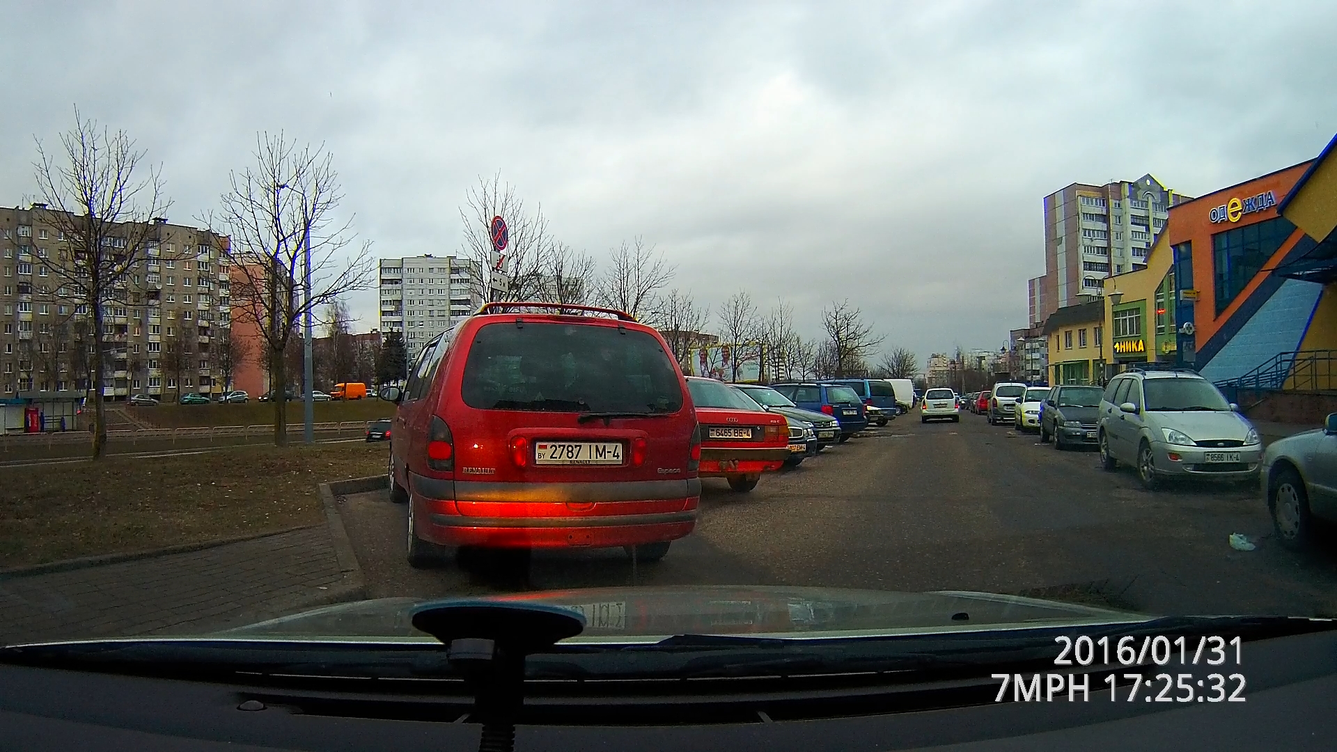

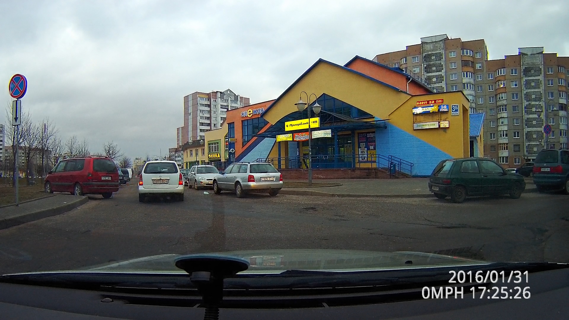

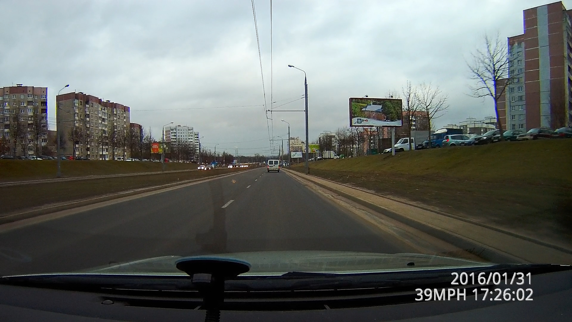

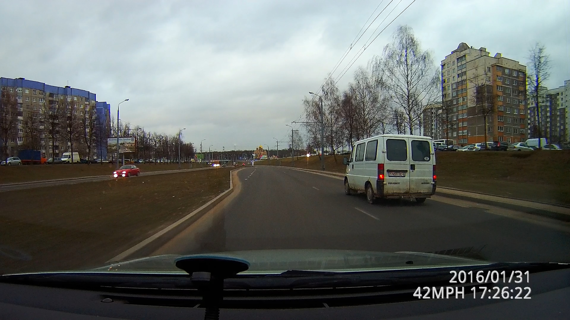

  4. А меня радуют...
    https://cloud.mail.ru/public/6WuS/xZm236GVb
    1920x1080p 60fps... с повышенным битрейтом...)

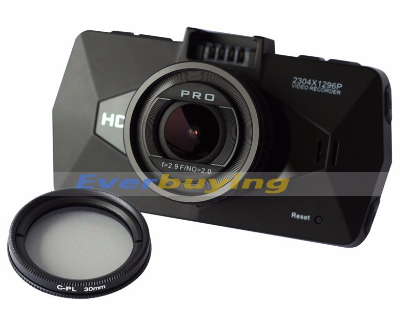

  12. на тушке нет никаких надписей
    продаван этот http://ru.aliexpress.com/item/Best-...50&btsid=aa57f200-76a8-4147-aa19-3df15e1e0390
      458,6 КБ
      959
  13. Ааа! Знаем- знаем :mad:
  14. @PAVLO
    По вашей ссылке, есть фото с упаковочной коробкой, на ней можно различить
    "Sunty A99". Раз работает и плюс по надписи на корпусе ВР - 2304х1296P, у вас
    честный Амбарелла A7LA70. Повезло.
    Перепишите выделенные черным данные в ваш 1 пост.
