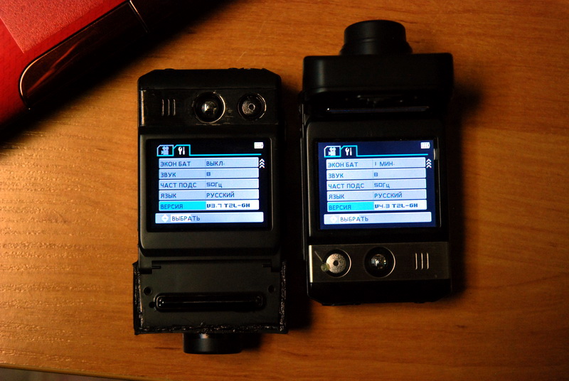

  8. Ребята, у кого Каркам Q2 старых версий(начиная с 3,7), появилась возможность обновить прошивку до последней самостоятельно.
    http://mobiledvr.ru/viewtopic.php?f=2&t=65
    Если баян, извиняйте. Я себе уже один перепрошил, сейчас займусь вторым.Было 3,7 стало 4.3-красота :) Всем удачной перепрошивки

  10. Смысл в прошивке?
  11. Говорят, что пропала пауза между файлами при цикличной записи (вот тут склейка на 1"28 [ame]http://rutube.ru/tracks/4691952.html?v=f2286669eb865fed996d77bfb09b8396[/ame] ) и решили баг с микрофоном( я его , честно говоря, и раньше не замечал) На ходу пока не проверял.

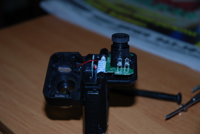

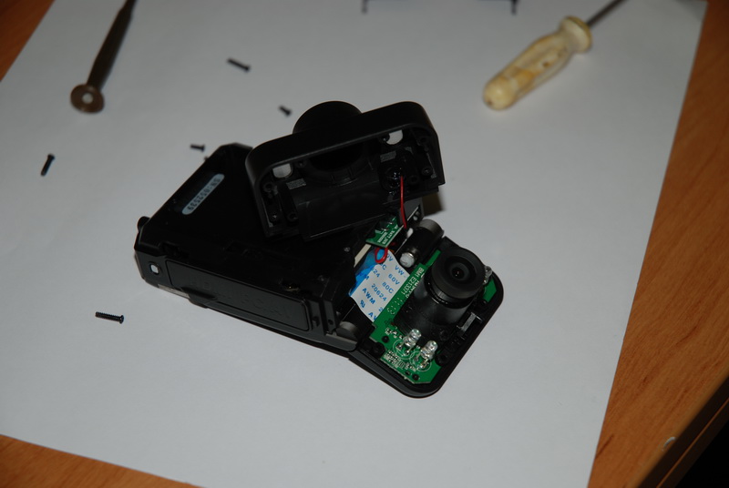

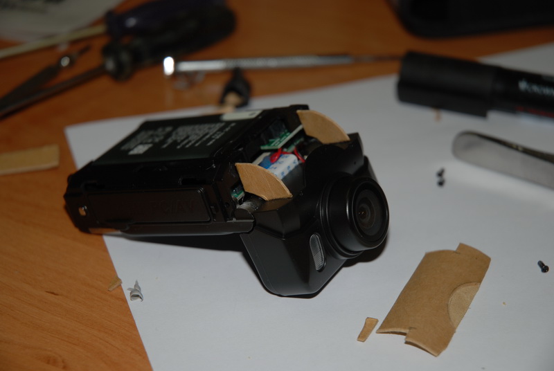

  12. DiXXX, каким образом заставил каркам Ку2 (на фото справа) повернуть "голову" на 90 град ?
  13. Разобрать ту часть, где стоит камера, подрезать немного корпус (там ограничители мешают) потом задать нужный угол и зафиксировать в таком положении. Длины шлейфа хватает с запасом. Техническое рукоблудство рулит :)
    А сейчас уже есть Q2 с поворотной камерой:-(
  14. Новый каркам называется QX2 в корпусе F900HD, как мне кажется не удобным и трясущимся.
    кстати в твоём варианте Ку2 приходится активировать опцию переворота ?
  15. 1. Отсутствие пропуска между файлами.
    2. Отключили запись GPS-Log, который раньше записывался и при циклической перезаписи не стирался, что приводило к накоплению файлов логов на карте памяти.
    3. Исправлена ошибка выставления времени по GPS с нуля часов до +X, где X - задаваемое смещение часового пояса. В моей прежней версии (очень старой), регистратор при включении в указанном интервале всегда сбрасывал время на ноль часов.
    4. Добавили "фишку" отключения штампа скорости в кадр при превышении заданного порога. У меня сейчас установлен 100. Если скорость выше, в кадр пишется ноль. В спец. плеере, который "подхватывает" ещё и файл данных с карты памяти, можно посмотреть реальную скорость.
    5. Обновился сам комплектный плеер - теперь при запуске показывает на карте Москву, а не просторы Китая :-D
    На мой взгляд, картинка изменилась.

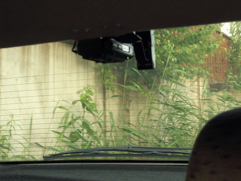

  16. Да, в переднем регистраторе камера перевернута, на качестве записи это не сказалось.
