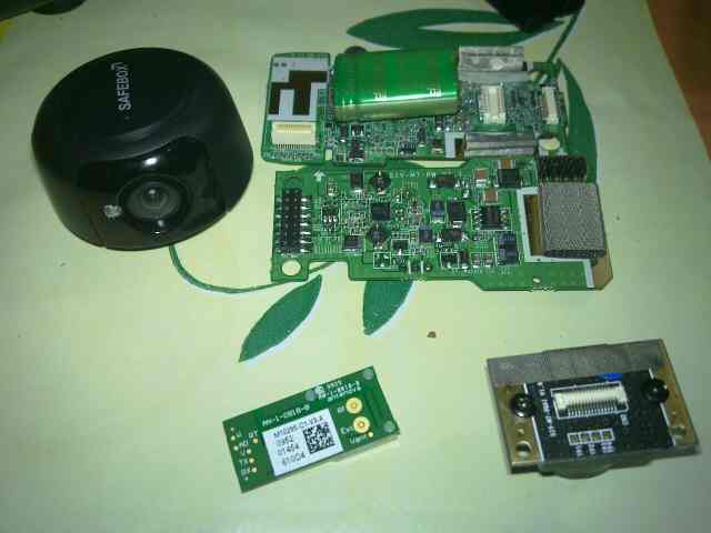

    Попал ко мне в руки новый девайс от safebox http://safebox-k1.ru/info/ Картинки, реклама и прочая хрень там ... это не интересно
    А вот что там внутри...... это интересно

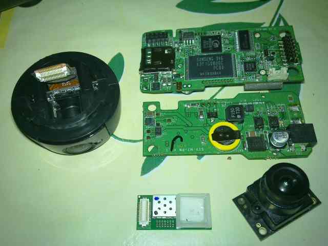

  10. Смотрим содержимое.... две основные платы
    1 плата питания (содержит стабилизатор )
    Вторая плата с процессором и флеш памятью для микропрограммы и видимо голосом. для окончания работы и завершения записи содержит ионистор на 5 вольт и 5 фарад
    2 модульных камеры
    и GPS приемник
  11. GPS приемник RADIONOVA M10295 внутри собран на чипе M-Star MSB2122 .
    Впринципе по компонентам 8-9 тр, которые за него просят - это адекватная цена.

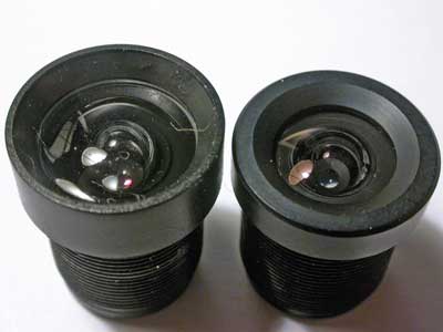

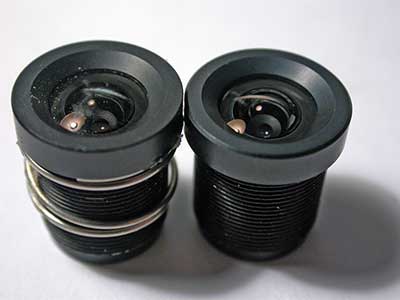

  14. Угол расширить не проблема, нашел объектив но в нем нет встроенного ИК фильтра. С этим объективом угол примерно около 100˚ что для такой матрицы достаточно, в принципе можно еще сильнее расширить.
    Осталось найти ИК фильтр.
    Надо будет часы с секундной стрелкой заснять, что б точнее узнать сколько секунд теряется.

  16. Если не секрет - где нашел , почем ?
  17. vor4un
    3.6mm фокусное расстояние $2.70
    http://www.dealextreme.com/details.dx/sku.44101
    С ним нормально фокусируется, но изображение голубоватое из-за отсутствия ИК фильтра, в принципе без него ночью будет лучше видно.
    Надо купить самую дешевую китайскую миникамеру и из неё вытащить ИК фильтр.
    есть еще 1.8mm фокусное $4.90
    http://www.dealextreme.com/details.dx/sku.47018
    На фотографиях с DX задняя часть объективов длинная типа со встроенным ИК фильтром.

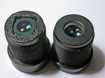

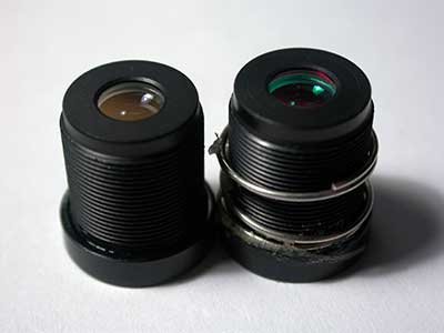

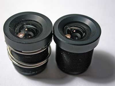

  19. Нашел объектив от вебкамеры, линзы пластмассовые угол широкий, сзади есть ИК фильтр.
    Его можно аккуратно вытащить.
    Вроде должен закрыть заднюю дырку нормального объектива.
