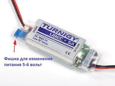

  8. Ради эксперимента (ВР нетрогаю, все действия происходят без него) купил автомобильную зарядку [​IMG]
    Автомобильное ЗУ SmartBuy® NOVA, 2.1А, USB, черн (SBP-1130)/100. На выходе показывает 5,13V. Этого будет достаточно ?
    Дальше подключаю [​IMG] (купленая еще в феврале-марте) на выходе получаем 4,44V - так понимаю то этого мало для ВР ?
  9. @premier4ik это с нагрузкой, или просто на выходе замеряли? Вообще нужно пробовать на подключенном, для батарейки должно хватить, если ток будет держать и напряжение не упадет. Дешевые зарядки делают с завышенным напряжением (или разброс у них большой), чтобы при подключении нагрузки напряжение хоть чему то соответствовало.
  10. Сам такую не пользовал, но народ одобрял именно по заявленным параметрам, т.к. эти штуки имплантировали для работы Q2 и аналогов,а 4.44 им думаю маловато было бы.
    #891 gse, 28 май 2015
  11. У меня под нагрузкой, такой самый 5V выдает,фишку меняли?
  12. Небыло интернета дома, (авария у провайдера), да подключал без ВР, без нагрузки. Думаю что с нагрузкой показания былиб меньше, да переключал, без изменений, и даже без джампера включал, одинаковые результаты.
    Может это китайская зарядка такая.

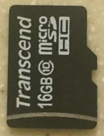

  14. Здравствуйте!
    У меня больше года стоит регистратор WF-1 на машине. Сейчас купил такой-же в рабочую машину. Вставил карту, подключаю в машине, девушка говорит, что регистратор включен, НО запись не начинается, LED не горит и не мигает, Wi-Fi не подключается. Высовываю карту - все ок, девушка говорит, что он включился и что отсутствует карта, LED горит, WI-FI подключается. Так вот, говорят, что не покупайте карт типа ультра U/UL тем более SanDisk - именно эта карта у меня стоит на 32Гб в регистраторе, который год работает. В новый я ставил 2 одинаковые карты Transcend на 16Гб. Получается, что такой Transcend нам не нужен?
      34,6 КБ
      886

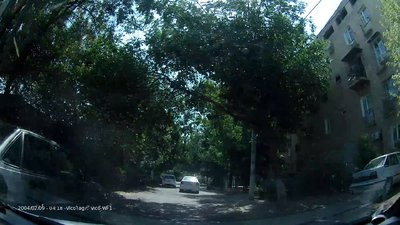

  16. Проверил. Файл битый, востановлен программой РегистраторВьювер.
    Почему настройки не установлены ? Дата, время и т.д. Почитайте инструкцию, синхронизируйте со смартом, дату и время установит автоматом.
    Постараемся помочь, чем сможем.[​IMG]
