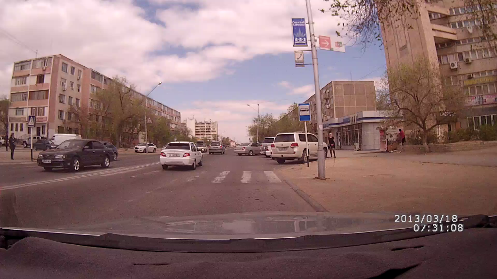

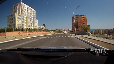

    Итак вот видео.
    Для начало хотел бы показать два дневных видео с TrendVision TV Q5NV, со старой прошивкой и новой.
    Видеорегистратор TrendVision TV Q5NV в Пензе со старой прошивкой 1.0
    TrendVision Q5NV в Пензе c новой прошивкой 1.03
    Ну и вот теперь два ночных видео с новой прошивкой (версия 1.03)
    TrendVision Q5 в Пензе ночью с освещением
    Видеорегистратор TrendVision Q5 в Пензе ночью с освещением
    Также напомню, TrendVision Q5 учувствовал в большем тесте видеорегистраторов, но отмечу, прошивка у него была 1.0 (старая)

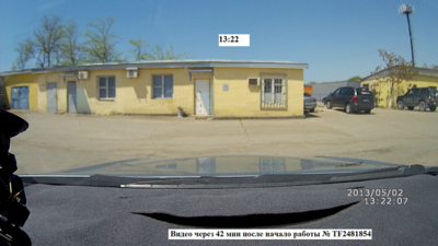

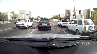

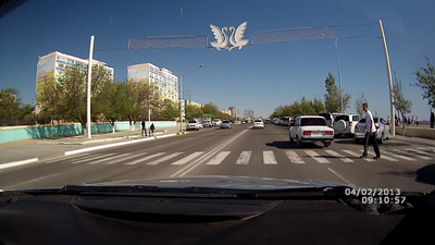

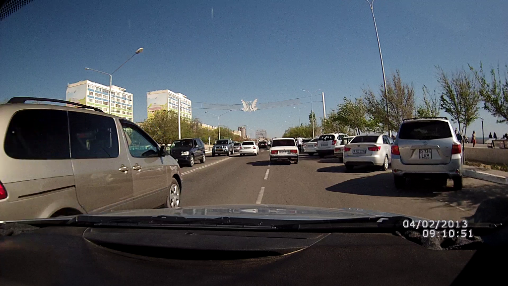

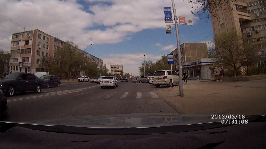

  2. То же самое с другого рега . Серийник 2481868 . Здесь вроде все в норме.(фото 1-3)
    Продолжим тесты......

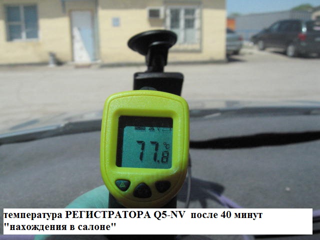

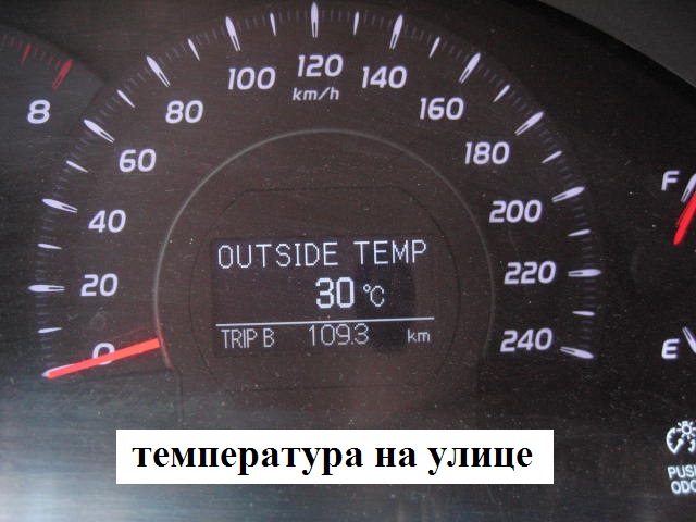

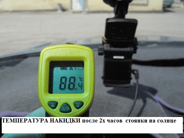

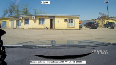

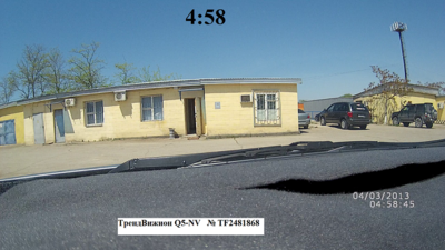

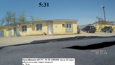

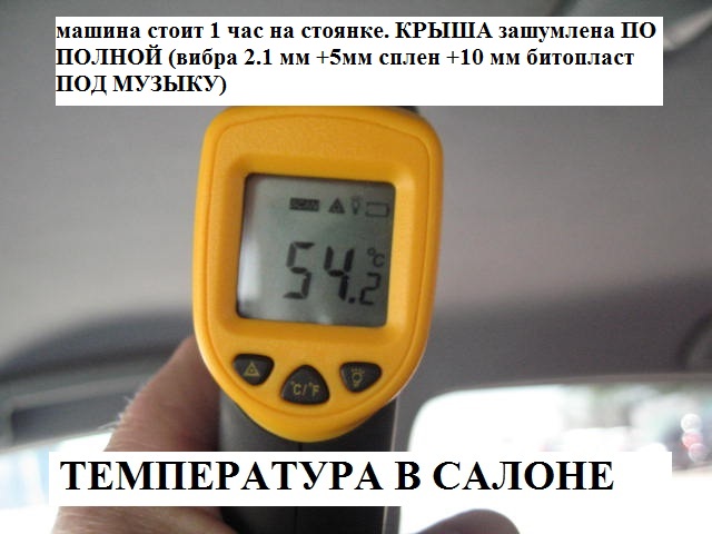

    ( Фото 4-14)Напишу сразу - Больше не буду над ними так издеваться!!! Для чистоты эксперемента,когда замерял температуру ,двери закрывал. Вышел-рубашка вся мокрая.
    Итак , температура "за бортом в начале теста 30 по завершению 37 градусов " (тестил и другие марки)
    Температура в салоне " в начале теста 54 по завершению теста 63 градуса"
    Температура накидки на тортеду от 55 до 88 градусов.
    Температура РЕГИСТРАТОРА после 40 минут работы в закрытой машине 77 градусов
    ПыСы температуру замерял специальным градусником(как звать не знаю)
    --- Сообщения Объединены, 2 май 2013 ---
    Предварительный итог - для нашего климата(будет еще теплее) такой навряд ли пойдет.
    Первый явно начинает мылить после нагрева,больше левая сторона. Второй меньше. Понятно ,что это условия не каждодневные,но лучше проверить сразу.
    Мне только не понятно,почему имея столько радиаторов,он уходит в мыло?
    Паралельно делал тесты другого рега(если что стучитесь в личку. Покажу) Так вот при тех же условия,( A2S70 OV2710) результаты другие!
