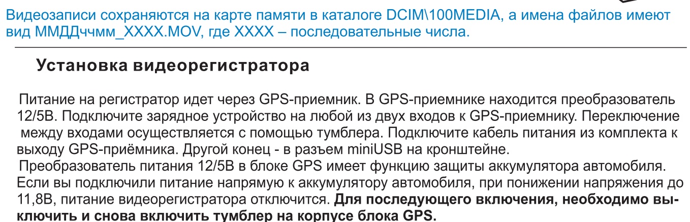

  1. Жаль, что не помогло, у меня после установки этой перемычки болезнь прошла. С СЦ я где-то полгода решал эту проблему: и регистатор высылал, они проблему не нашли, зато мне назад выслали модуль GPS с выломанным гнездом и кабель GPS-регистатор повредили (видать слишком усердно дергали, выявляя проблему). Выслали другой GPS с новым кабелем, проблема сохранилась. Доказательством моего предположения только видео послужило, где я дома имитировал пуск двигателя уменьшением напряжения питания до 11В на 3 секунды - регистратор благополучно переходил на батарею и по возврату напряжения с неё не возвращался, когда как при полном отключении питания, после его восстановления, возвращался на питание от сети.
    В инструкции такое есть:

  2. @Flexus мне эта перемычка помогла. Выключаться перестал и после установки перемычки стал чаще смотреть на его работу после заводки. И обнаружил зависание но с движением картинки на экране(а по гарантии был ремонт зависания с остановкой картинки). После звонка в TV предложили переслать им для ремонта. А по помехам предложили на кабель установить фильтр или блок GPS поустанавливать в разные места для поиска места с наименьшими помехами и установить его там

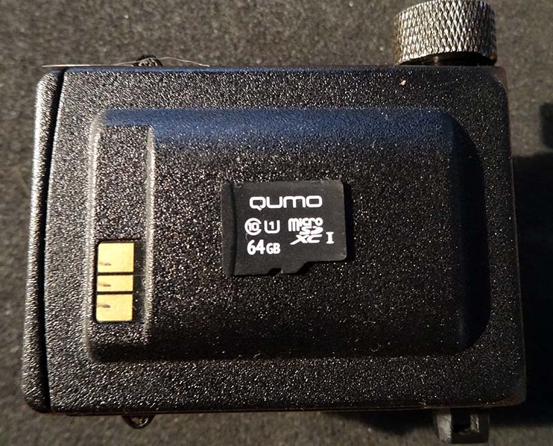

  3. Попробовал Qumo microSDXC class 10 UHS Class 1 64GB, работает.
    Перешел на использование внешнего картридера, со штатным шнуром скорость чтения не больше 7Мб, ну очень долго переписывает поездку в архив.
    С внешним картридером самым простым на USB 3.0 скорость 40 Мб.
    Теперь можно ездить 16 часов без перезаписи.
