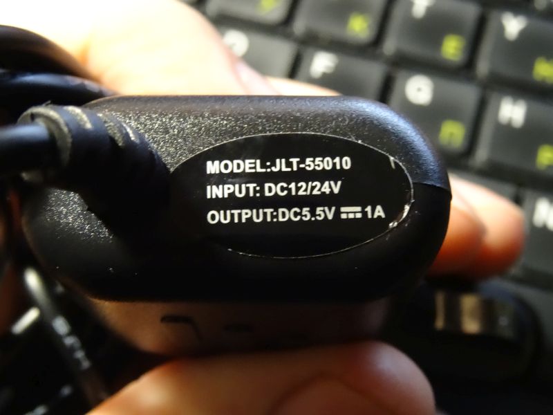

  12. PROGRESSOR! А какие параметры адаптера в прикуривателе, которым Вы пытаетесь запитать TV-Q5NV GPS?

  14. Параметры самые обычные.
    Не думаю что стандартный блок питания выдаст больший ток.
    TV нормально работает от USB выхода компутера выдающего максимум 500mA.

  15. Обычные это 5В/1А
    5.5В это уже необычные, имхо ВР может уходить в защиту, поэтому старта нет, а вобще реально выход замерять, а то эти Китай з/у могут писать одно, на практике будет по другому.
    ag-70 точно должен сказать.

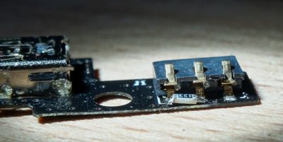

  18. Господа, я не первый день с паяльником дружу.
    Продолжаем исследования.
    На кредле TV три контакта, (+) (-) и сигнальный от GPS приемника.
    Решил подтянуть сигнальный к (+) и посмотреть что будет.
    Подпаял 13 кОм к контактам.
    После сего действа, при подключении "нестандатного БП" без сигнальных жил - TV запустился сразу без стартового экрана, прямо в режим "Включения".
    При отключения "нестандатного БП" не захотел выключаться.
    При подключении обычного USB кабеля, всё работало в штатном режиме.
    Подключение, стартовый экран, запись. При отключении USB кабеля - стандартное отключение.
    Штатный БТ с GPS работал в штатном режиме.
    Т.ч. господа Трендвижины, ищите багу в софте.

  19. Он включился на АКБ! Вы просто дёрнули проц!
    Он и не должен выключится - при работе от АКБ (пока он не разрядится)!
    Это не о чём не говорит!
    Меняйте ЗУ!
