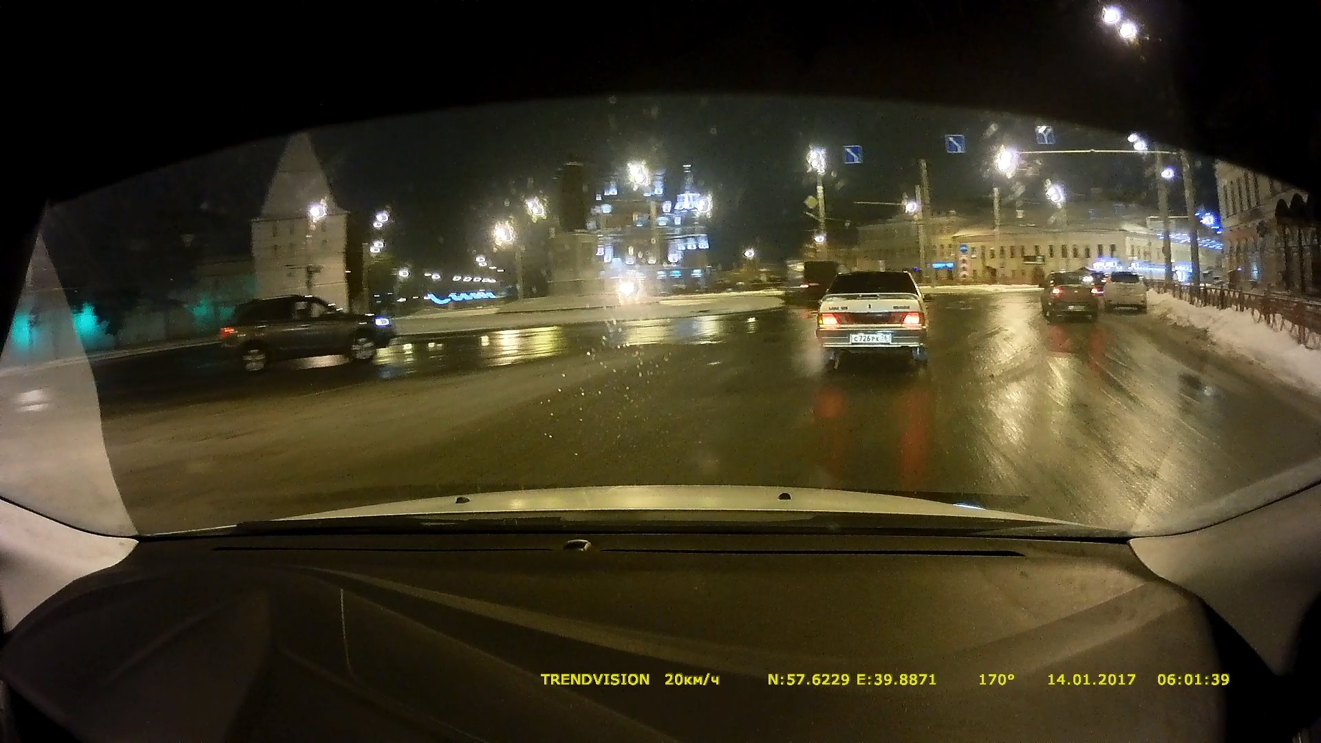

  12. Пробежался по соседней теме в поисках ответа на вопрос в нужности режимов HDR и WDR ночью.
    Помимо того, что WDR некоторые отключают днем (тоже склоняюсь к этому, ибо с солнцем лучше бороться поляризационным фильтром), но почему ночью отключают тоже, как и HDR, неизвестно. С HDR понятно - "мажет" номера, но чем WDR плох ночью? При этом HDR вроде аппаратный, но с 45 к/с уже работать не может. Ну это так, к слову.

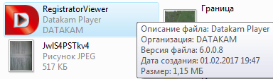

  13. И странно, что на сайте TrendVision предлагается программа для просмотра видео под названием DATAKAM. o_O
  14. На вкус и цвет.
    Я долго с HDR ездил, картинка очень интересная, напоминает Vico.
    Почему странно, программа изначально бесплатная и её создатель включал поддержку ВР бренда TV и других производителей , называлась она и называется Registrator Viewer, а уж только потом Датакам плеер.

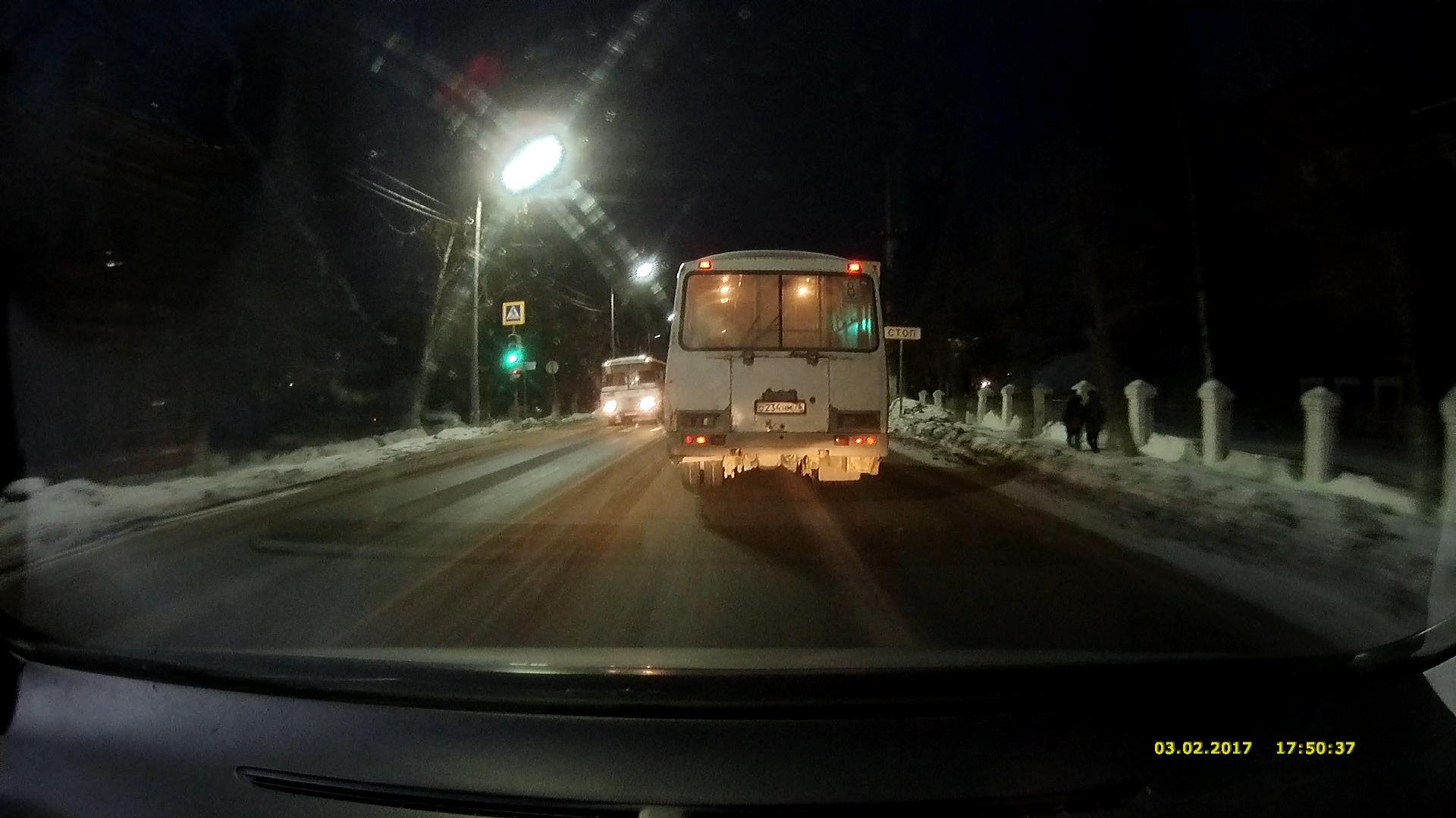

    Ну, впереди идущие автомобили у меня тоже схватывает. Мылит, когда "съемка в динамике", например, когда проезжаешь мимо припаркованных автомобилей. А впереди идущий автомобиль для ВР почти статичен - вы же движетесь с одинаковой скоростью. Об "мыльности" HDR читал еще в блоге одного товарища, который прикупил такой же ВР, типа, из-за того что при съемке в режиме HDR делается два снимка в различных экспозициях, конечный получается смазанным. А WDR, в отличие от HDR, в ВР программный, у него кадр получается лучше, но фактически такой же смазанный для номеров. Однако вот свет при WDR воспринимает ВР значительно лучше, ИМХО.
  19. Так в сумерки и ночью полюбому будет мылить.
