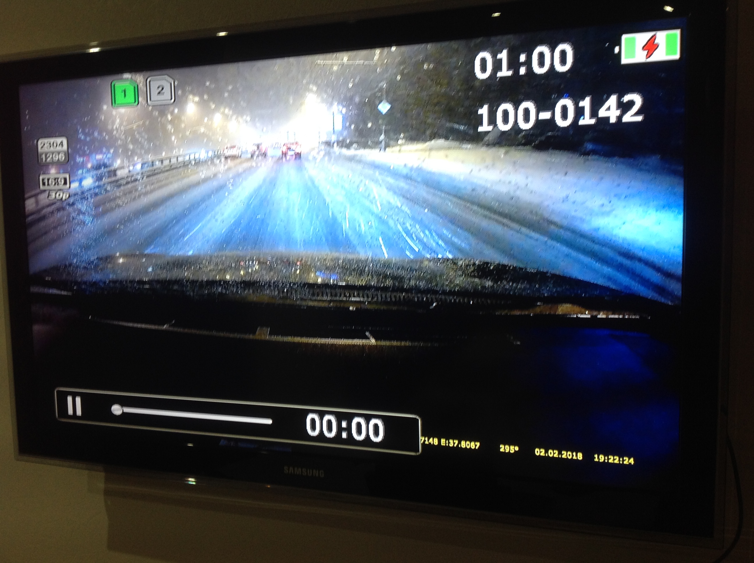

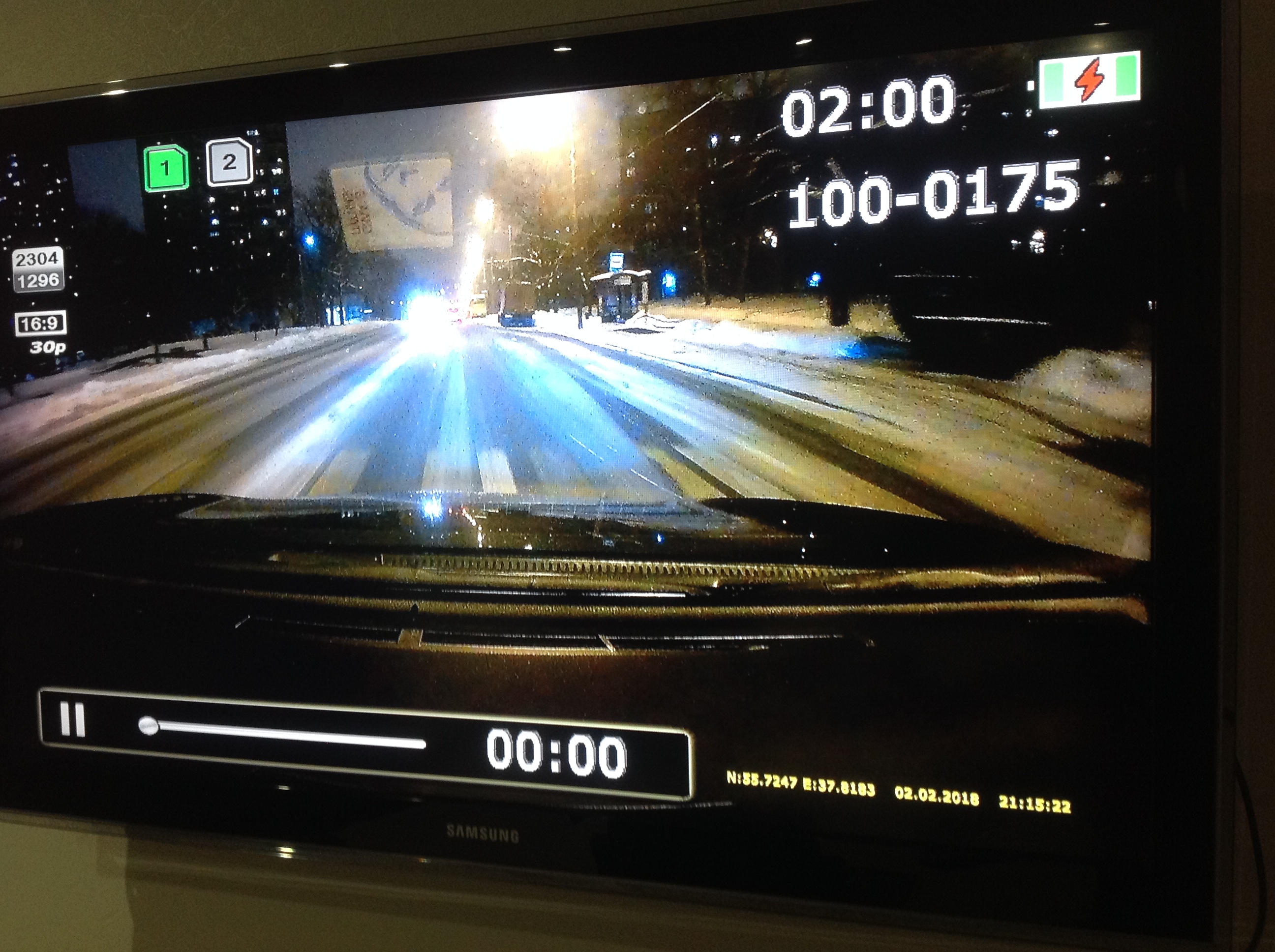

  8. Доброй ночи ! Моё " ноу-хау " , записываю на регистратор, потом подцепляю его к TV , воспроизвожу , картинку пишу на iPad . Смешно конечно выкладывать такие ролики среди гуру . Но только так .
    Два фрагмента с разными настройками Один из них с заводскими , другой -как советовал форумчанин gse.
    Ничего не помогает . Штамп скорости не отображается .
    В одном случае это координаты и азимут , в другом -только координаты . Что делать ? До перехода на прошивку с камерами штамп скорости отображался . Какая-то невезуха .

  10. Подключил видеорегистратор к ТВ и тоже так же показывает
    Смотрю на компьютере , все хорошо ,все видно . В данном случаи при просмотре записей
    Меню плеера немного загораживает строчку скорости и координат .
    Вид с монитора компьютера время одно и тоже !!! для внимательных))

  11. Убрал в меню отображение координат и у меня появилась скорость на экране
  12. Если выключить наложение азимут - станет ещё лучше!
    Евгений - Спасибо!

  14. Добрый день ! Я вчера до 2 час ночи ломал голову над этой проблемой, тыкал меню , читал инструкцию . В итоге , решил попробовать последний вариант -отключил в меню штамп координат и штамп азимута . Это была последняя надежда на то , что скорость появиться на экране .
    Но проверять ночью не стал , думал сегодня проверю .
    А сегодня моя догадка подтвердилась , прочитал ваш пост .
    Спасибо !

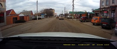

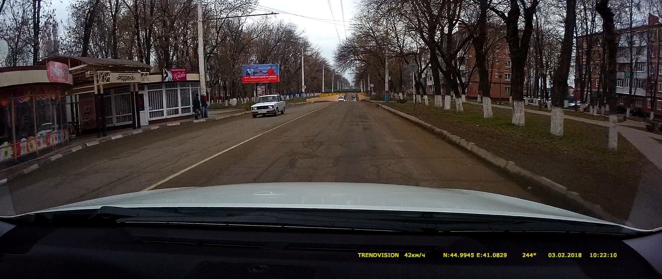

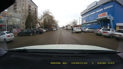

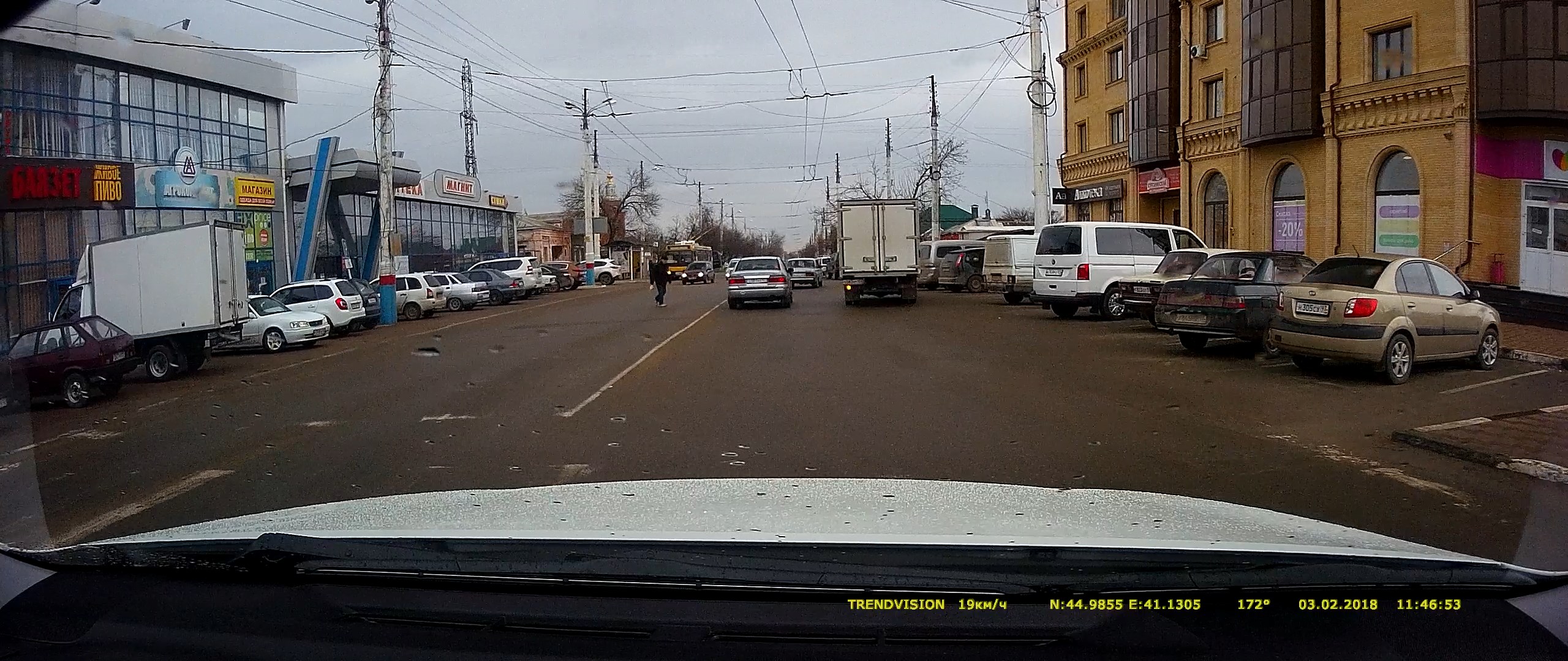

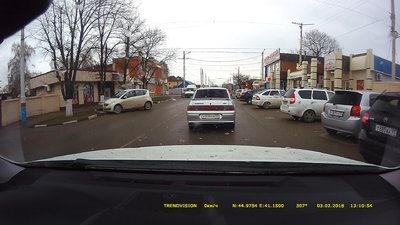

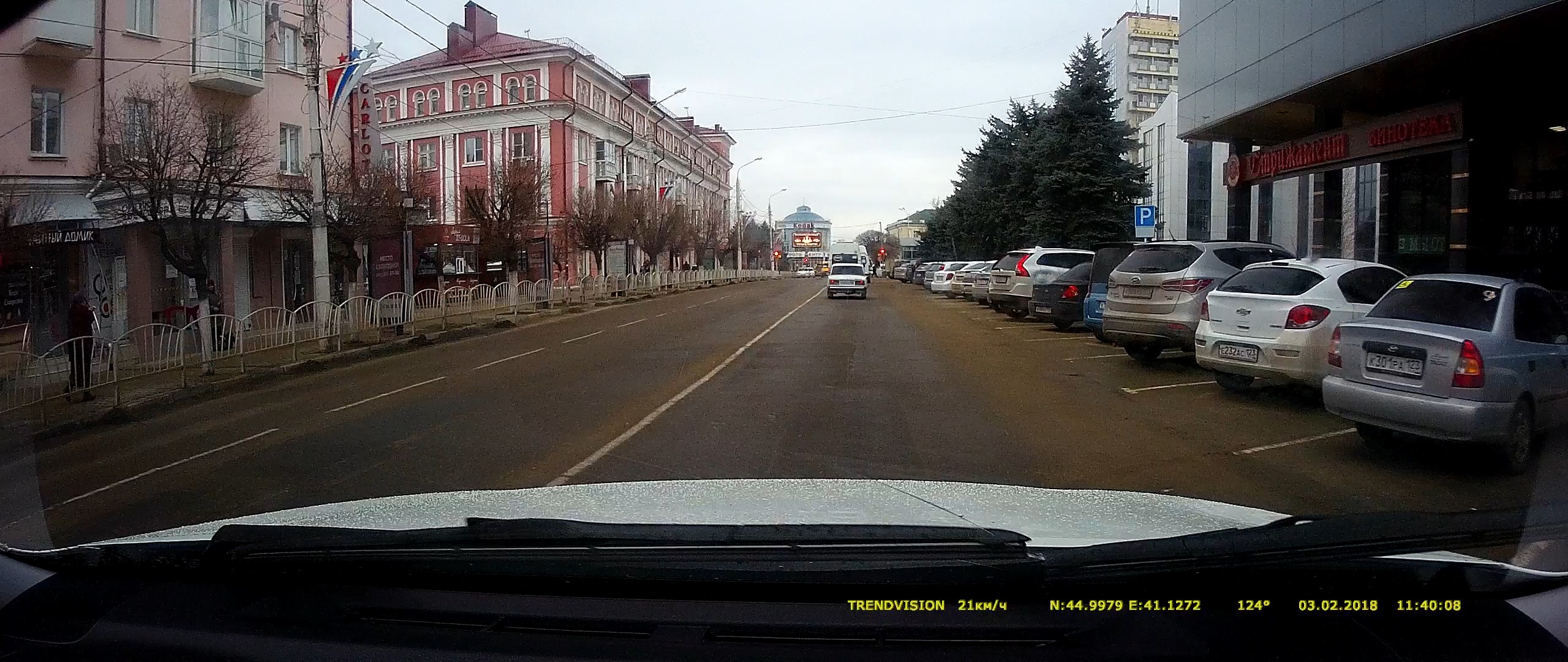

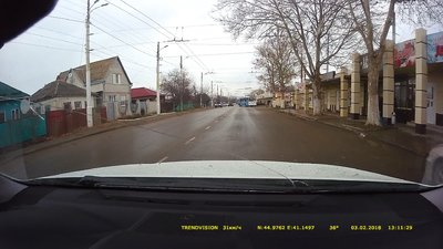

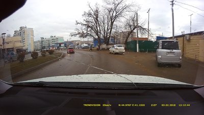

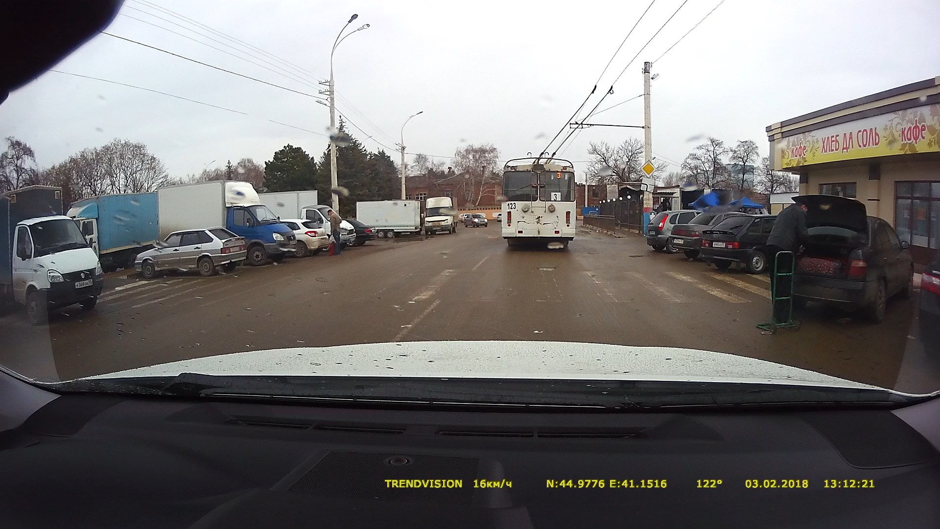

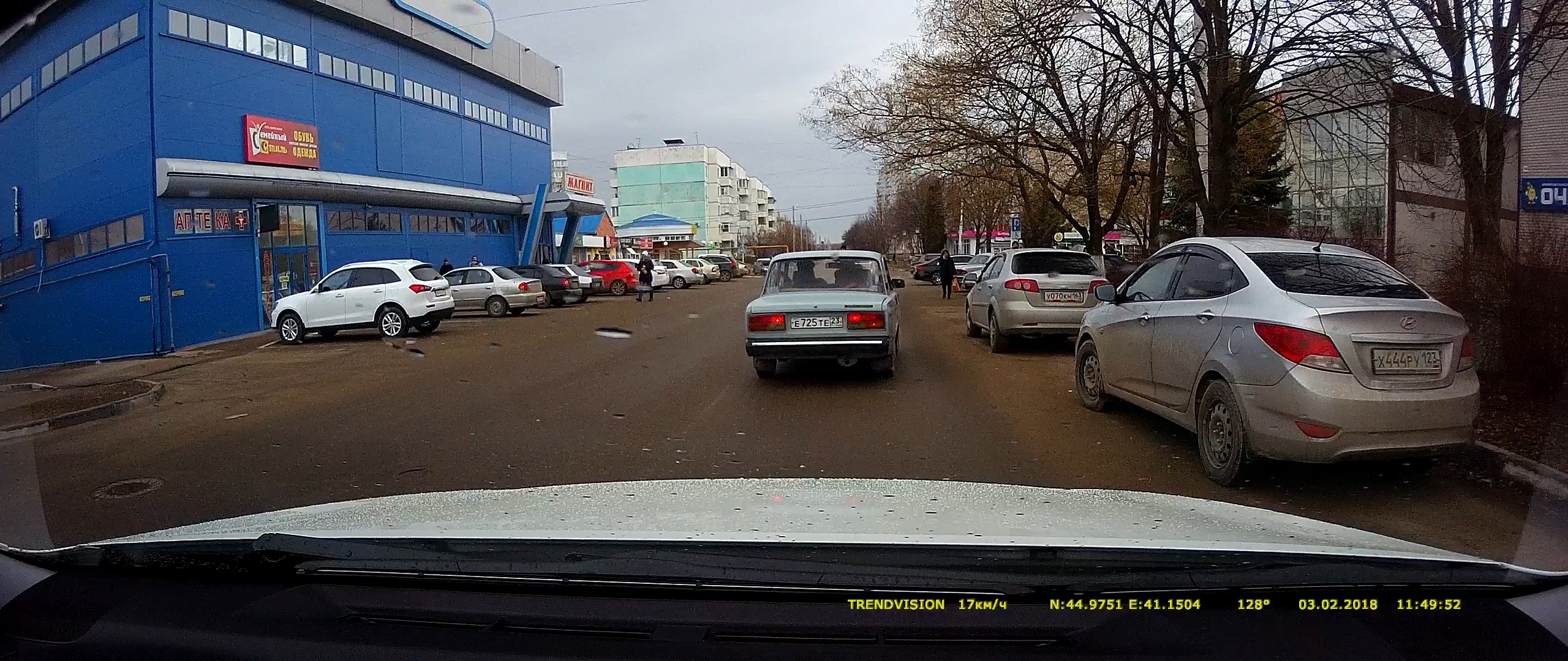

  18. Приветствую всех. Вот по случаю, поменял ПО на ВР, проехался с августовской прошивкой, как то давно на нём не ездил, потом перепрошил и сравнил с ORANGE-GAMMA-8.7. Погода мерзкая, дождь, но как мне показалось что ПО от 08.2017 отработало хорошо....))) Настройки практически одинаковы на обоих прошивках WDR -отключен, Экспо -0.3, фильтр и там и там. Ну и разрешения разные на августовской 2560-1080 и Резккость +1, а МОД 8.7 1920-1080 Резкость 0.
    Ссылка на видео и скрины: https://yadi.sk/d/B3XMdX1W3S4JZb
    №1 августpg.jpg №2 август.jpg №3 август.jpg №4 август.jpg №5 август.jpg №6 МОД 8.7.jpg №7 МОД 8.7.jpg №8 МОД 8.7.jpg №9 МОД 8.7.jpg №10 МОД 8.7.jpg
