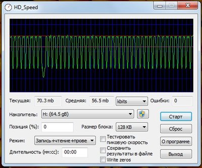

  8. Проверил. График говорит карте капут? Получается и полгода не отработала

  9. Там в теме написана сноска по поводу программы - она очень завязана на текущую загрузку компа, на котором ведется тестирование. Надо тест подольше погонять, потом результаты в файле смотреть
  10. Комп ничем загружен не был, тест примерно минут 10 шел.
    Кстати есть ли разница проверять в картридере ноута через СД адаптер, или через ВР ?

    Ничего удивительного, все возможно, карты сейчас это лоторея.
    Не знаю как где, а Юл...т, дает 5лет гарантии на Трансценды. так, что при условии сохранения чеков ну может коробки. можно менять без проблем и по моему были уже отзывы в ветке по картам, что меняют.
  12. Лучше через SD адаптер. Исключить лишние звенья.
    На сайте Trascend можно проверить подлинность карты по ее номеру и по гарантии поменять.
