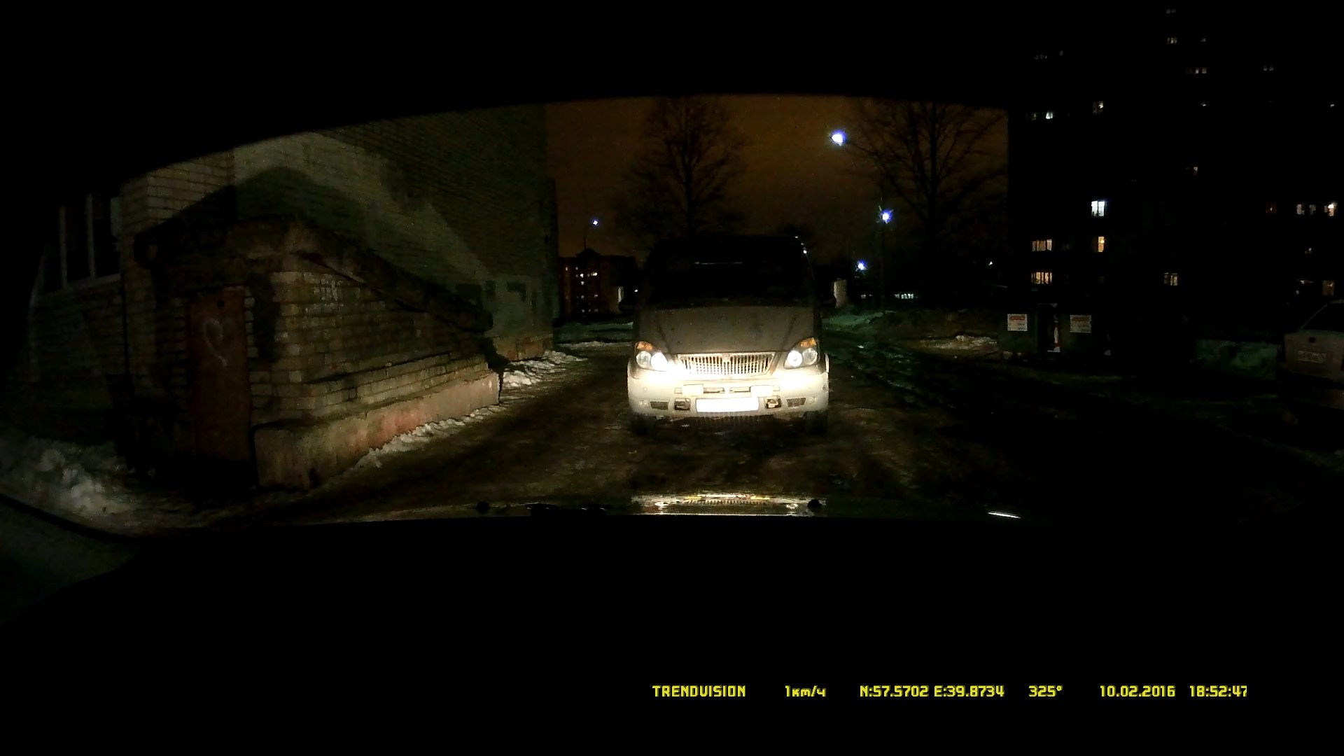

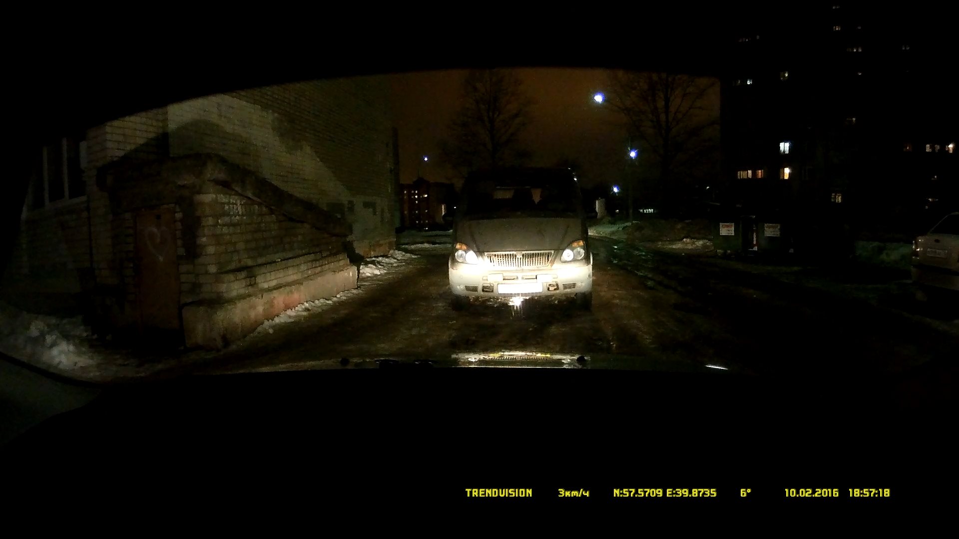

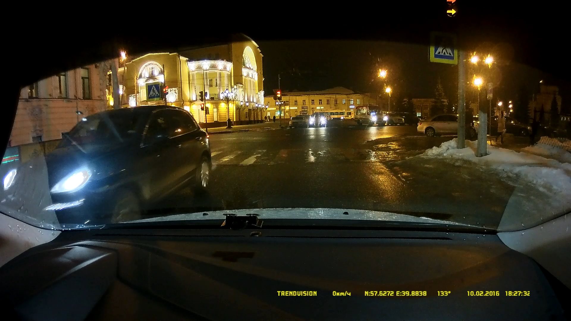

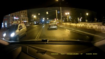

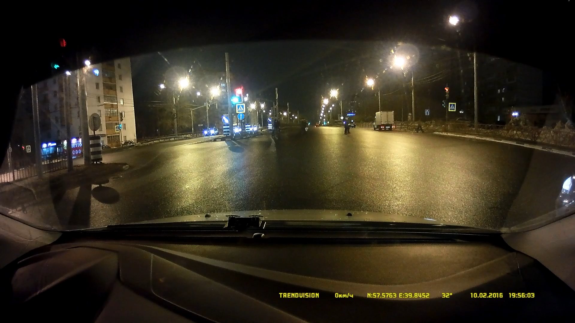

  8. Я бы сказал,даже гладенько ;),картинка бомба!, [​IMG] только вот разница в HDR по экспо практически невидна,если через лупу,для городских условий отличный вариант,на трассе темно будет очень или пробовать задирать в плюс экспо,пересвет по ГНЗ есть,надо сделать 10% посмотреть как с шумами будет.
    Видео HDR -0.7
    https://yadi.sk/i/DaHEejtBodfvi
    Видео HDR - 0.0 или -0.3(забыл блин):D
    https://yadi.sk/i/i0YFqfDaodhcu
      250 КБ
      798
    #5268 gse, 10 фев 2016
  9. Если есть такие скрины, нельзя ли их выложить? Чтобы можно было сравнить более наглядно...
    PS. Пока буковки стукал, такое уже есть. Спасибо.
    #5269 Alex58, 10 фев 2016
  10. @gse, судя по скринам, ты и словил то момент, когда НDR не отработал...
    У @Alex58 силуэты фар в поездке были...
    Сейчас качаю видео, глянем...
  11. А ты посмотри на -1 и +1,разница очень видна,обрати внимание на кабину Газели и стену дома,похоже,что шаг очень мал.

    При маленькой экспо есть,и фанари на столбах разные.

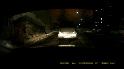

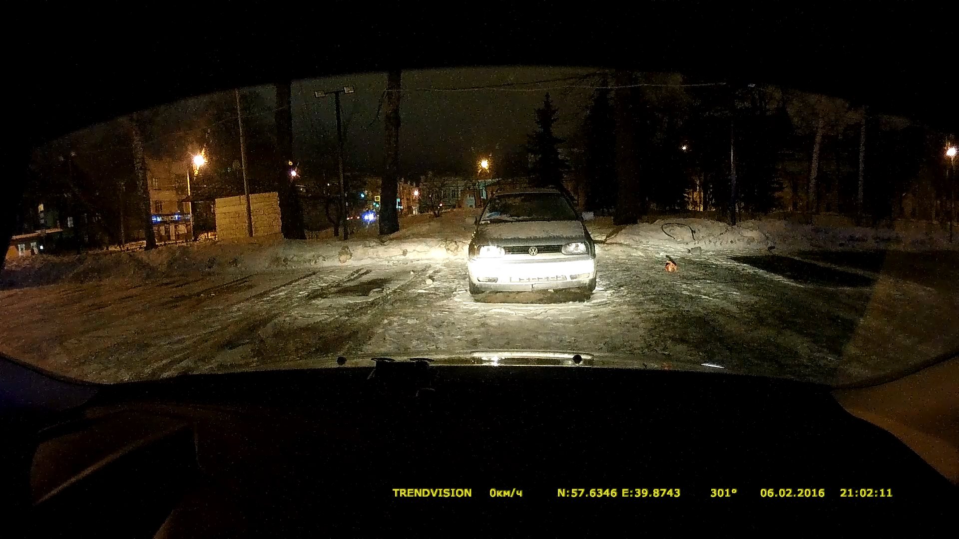

  12. Там на +1 за бусиком свет, кто-то подъехал, видимо...
    Слева от @Alex58, справа твоё... Силуэты на фарах...
    Я один раз ловил такое видео в режиме HDR.
    Светлее становилось, а вот ДД не раширялся.
    Полу-HDR вышел.
    Правда, видел такое только раз...
  13. Ага,но не на всю стену дома и у Газели в кабине(не просвечивается) флажки или,что там висит.

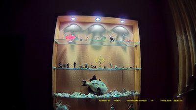

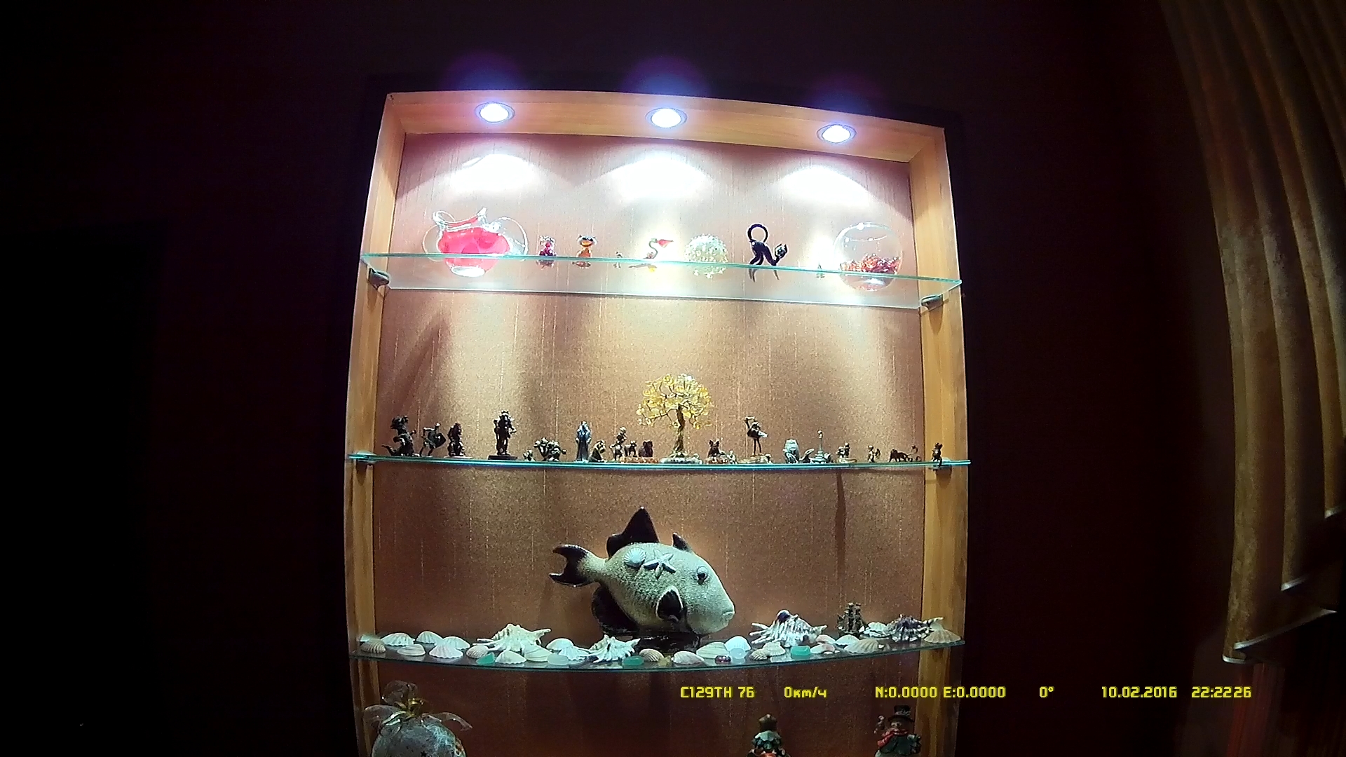

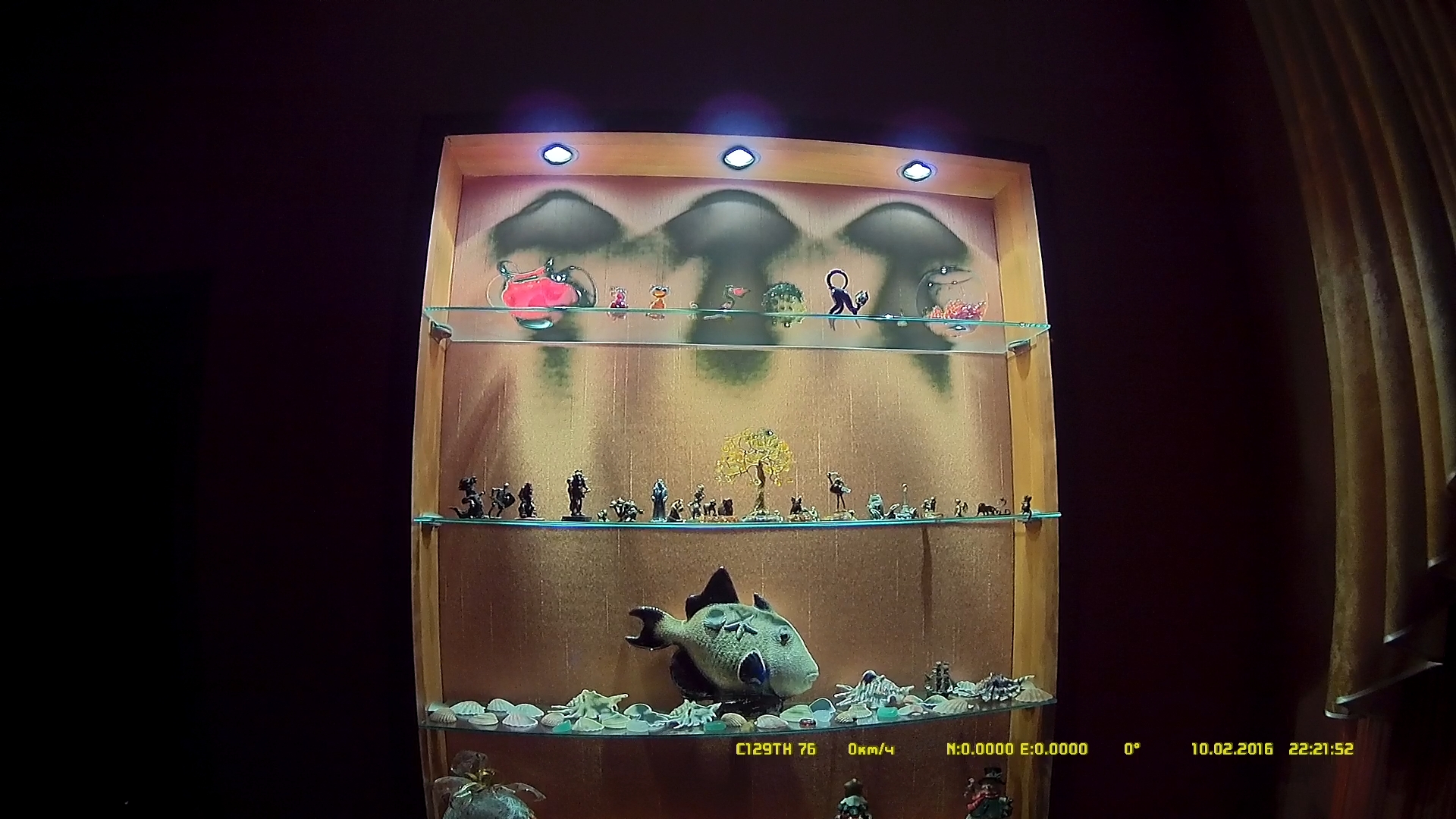

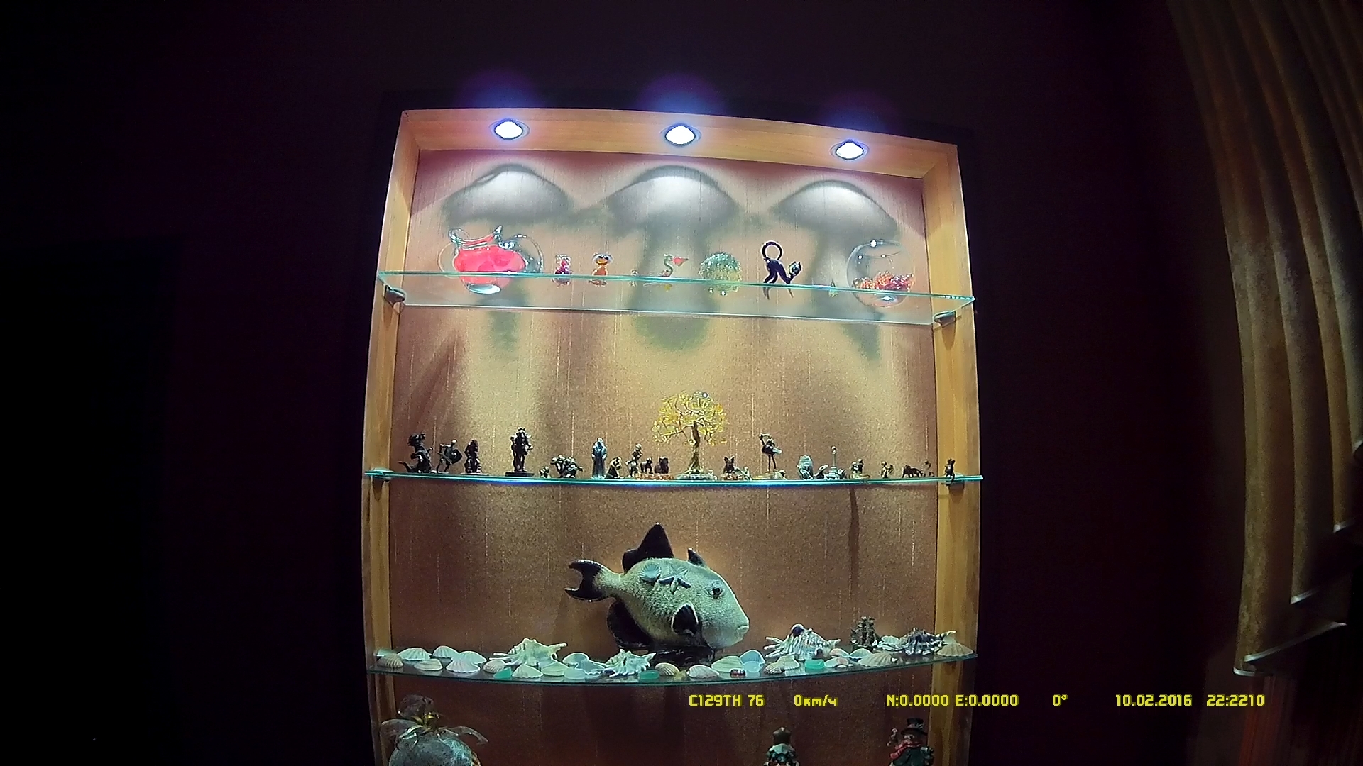

  15. Мне кажется имел место глюк с экспозицией. Кто-то писал, что при включении,
    экспо оказывалось в максимуме. А вот в максимуме при HDR как раз такой эффект,
    когда общий план светлее, а ДД на минимуме...
    HDR был бы сразу заметен...
    -2.0.....0.0.....+2.0

  16. Экспо -0.7,где экспо 0.0,там тоже силуэты.
    --- Сообщения Объединены, 10 фев 2016 ---
    Экспо -1.0,если еще ниже делать,у негра светлее будет.
  17. Вот я и говорю, что эффект минимальный. Экспо косякнуло...
    Вот в следующий раз подёргай джойстиком вниз при такой картинке...
    Эффект HDR хорошо виден даже на маленьком экране регистратора...
