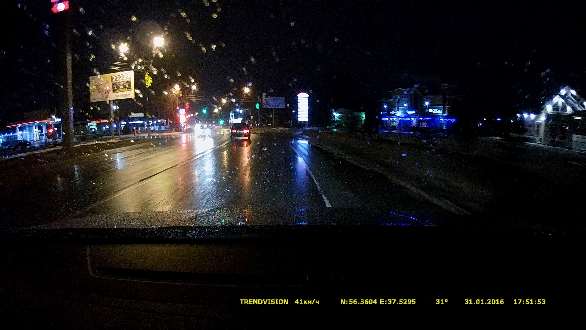

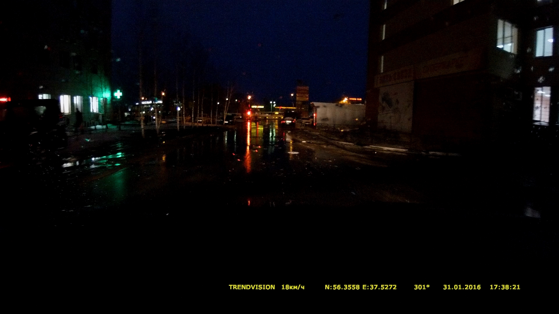

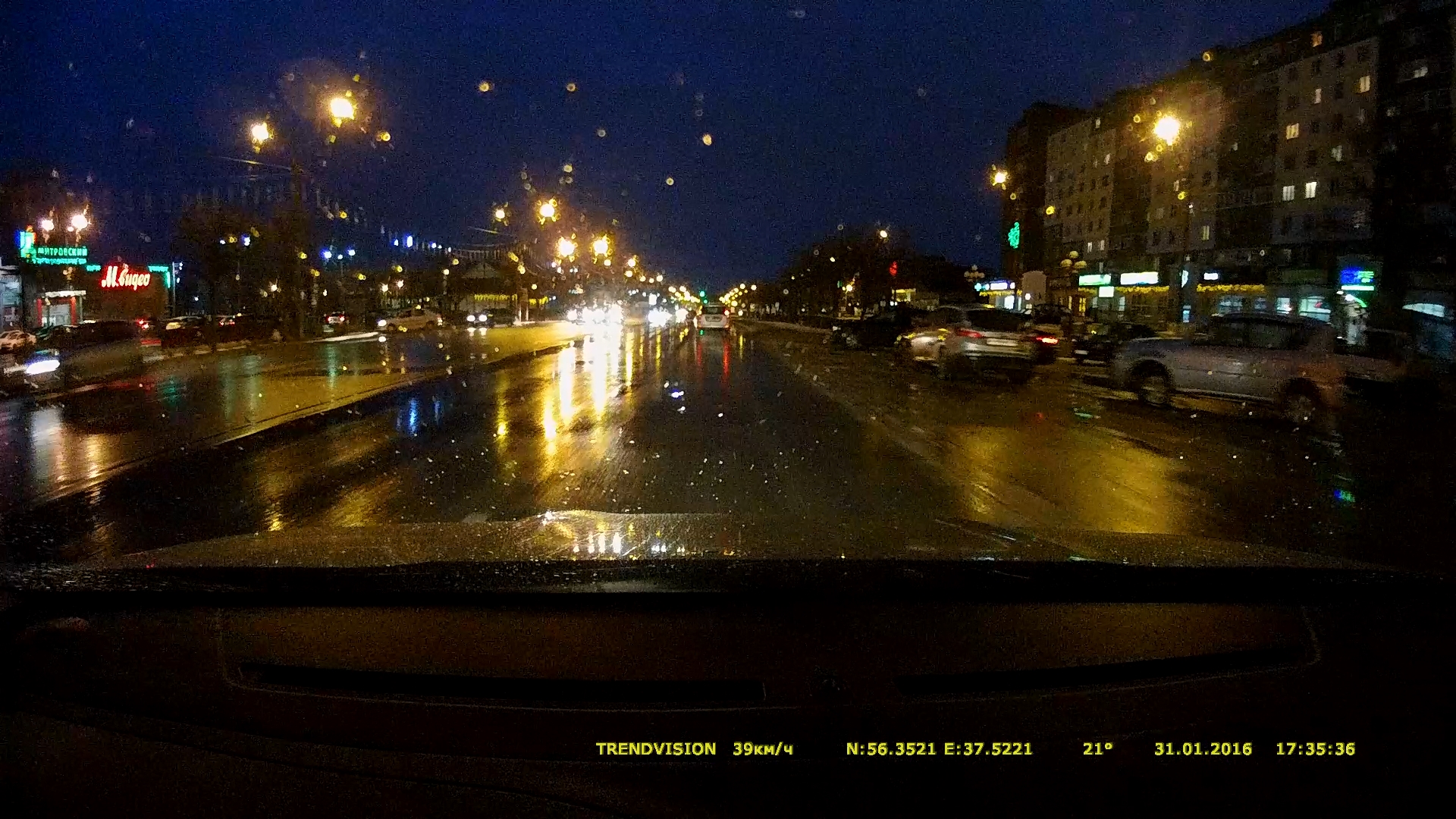

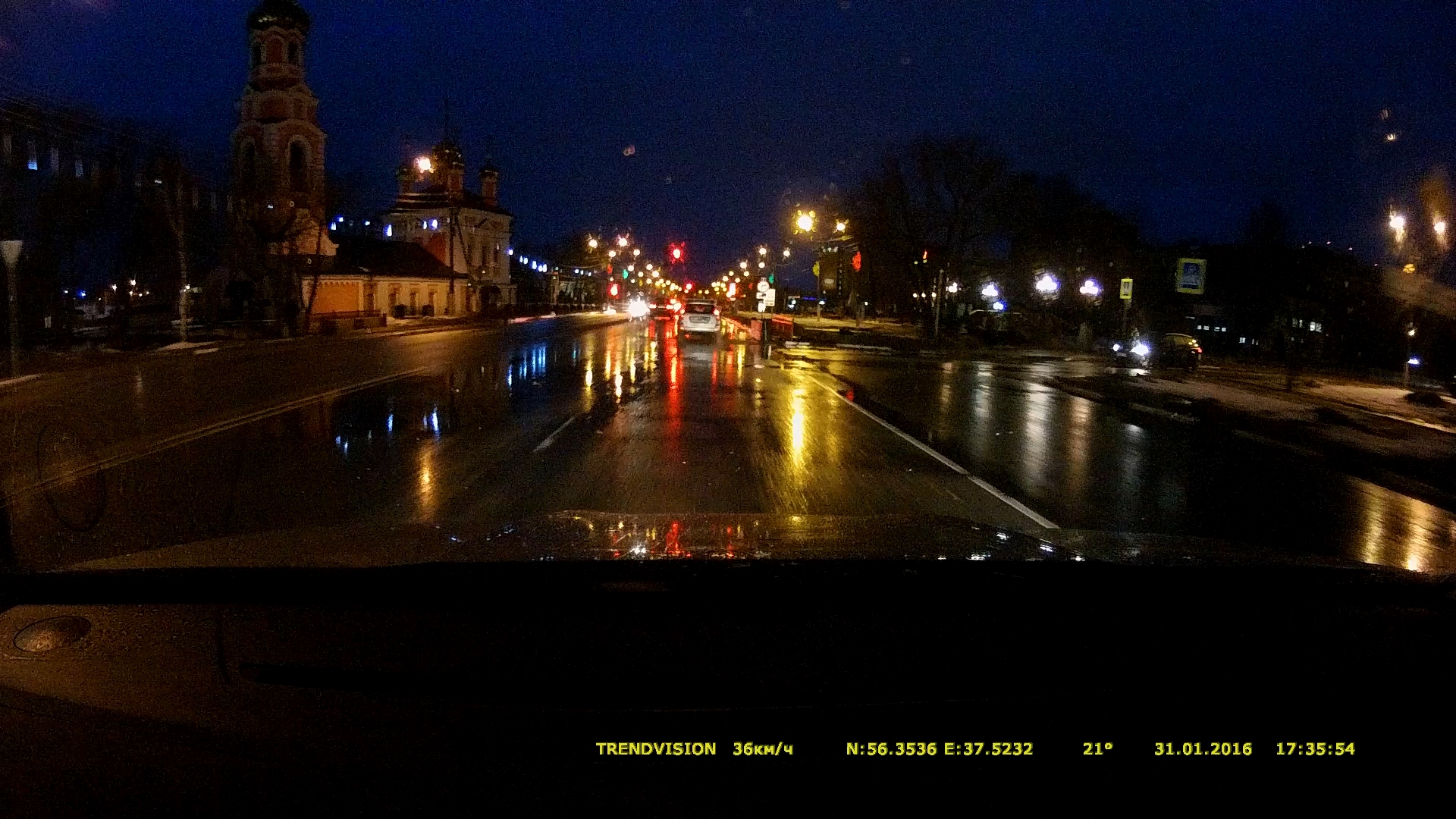

  11. Сегодня получилось проехать по тем же улицам, что и вчера чуть раньше. Но мерзкая погода (дождь в конце января!) похоже, снивелировали разницу во времени. На улице так же темно. Настройки те же, только экспо 0,0. Места постарался выбрать те же, что и вчера, для сравнения :
    Скрины:
    Видео:
    Без освещения - https://yadi.sk/i/Cv9bSNCSo4fEv
    Слабо освещено - https://yadi.sk/i/XKfHln9To4fJe
    Освещенная дорога - https://yadi.sk/i/DxH1LXZPo4fQE
    Освещенная дорога - https://yadi.sk/i/FMLkrTWwo4fXo

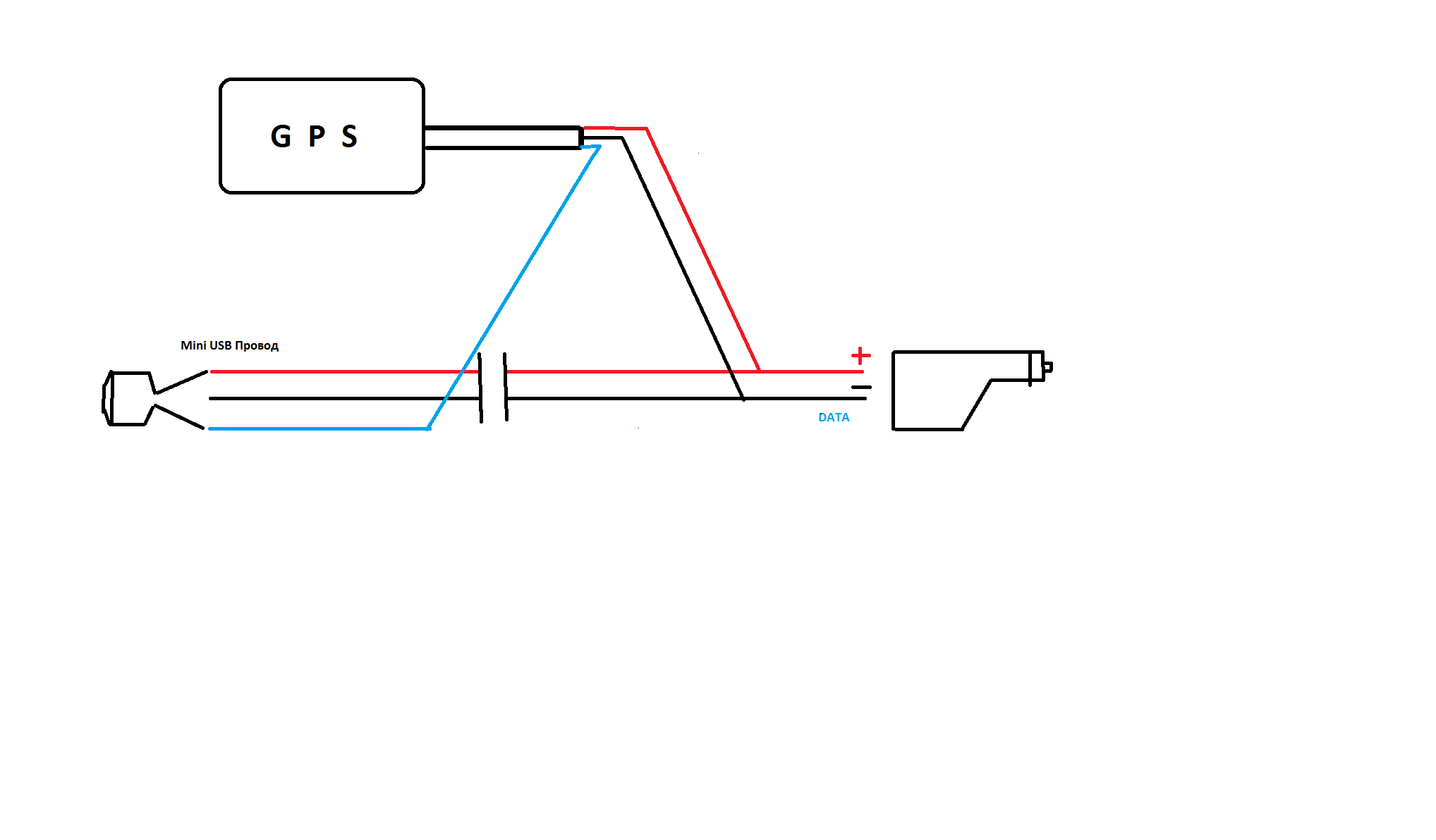

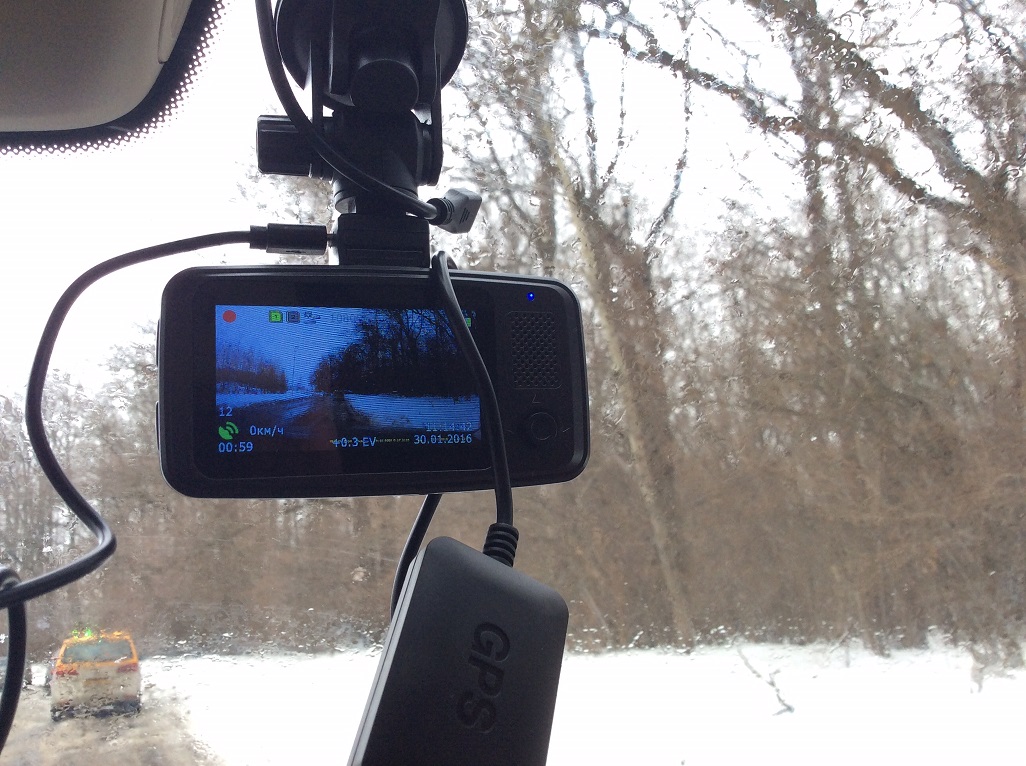

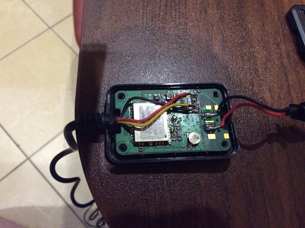

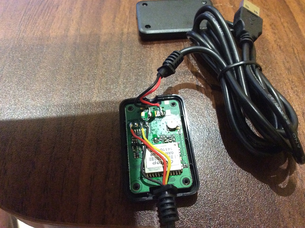

  12. Подключение стороннего GPS приемника
    Так как я езжу на двух авто, а приемник всего один, все подгадывал время, что бы доехать и прикупить TrendVision GPS-701. Катить на другой конец города по пробкам, как то не алле.
    Да и времени особо нет. Вдохновленный кулибинством @Kaliningrad с этого поста
    И получив одобрение, решил попробовать. К тому же будет актуально жителям форума с других регионов.
    Был приобретен GPS приемник от КАРКАМ.

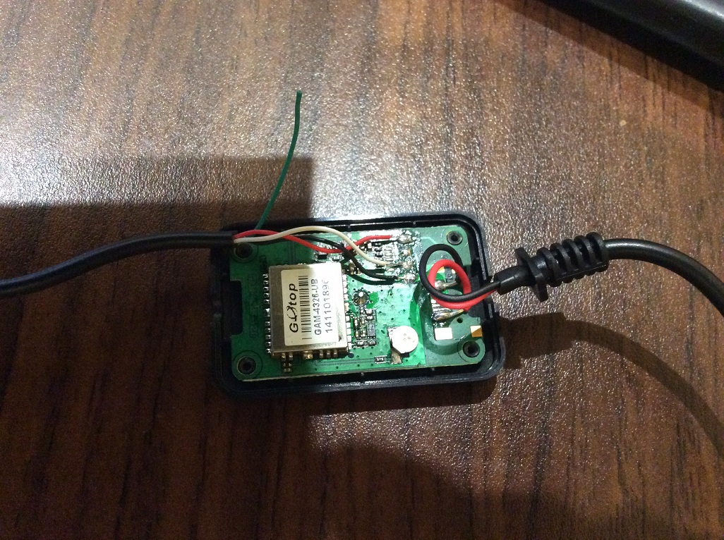

    Что бы не уродовать и лишний раз и не резать провод, решено было вскрыть. Благо он на винтах.
    Вскрытие показало, что внутри все просто.
    два входящих и три выходящих. Как видно на картинке, два из них питание.
    Из недр всяческого хлама, был изъят обычный mini usb провод. Который был нещадно порезан и припаян на место выходящего из приемника.
    Первые испытания на подоконнике, показали 2 спутника. Результат достигнут.
    В полевых условиях, приемник показал себя как работоспособный.
    Для сравнения
    С оригинальным приемником
    и с модифицированым
    Как видно, ловит те же 12 спутников.
    Правда холодный старт, занимает несколько дольше времени.
    Но и приемник намного меньше.
    Это из практики
    А теперь про теорию
    Если вам попадется вот такой GPS приемник
    Коих валом на китайских площадках, я набросал схемку подключения
    Теоретически должно работать.

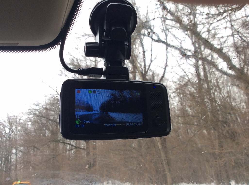

  13. Ой, братцы, что-то у меня сплошная невезуха с этим видеорегистратором :(
    Поехали по делам. Обратно собрались ехать, завели машину - регистратор не включается. Стал смотреть - оказалось, погнулся разъем, который втыкается в GPS-приемник. Крайне неудачное решение, что входной и выходной провод находятся с одной стороны, ибо если клеить так, что выходной провод находится сверху, то и входной провод втыкается сверху, и постоянно находится в состоянии изогнутусти на 180 градусов с постоянным напряжением на разъем, и рано или поздно либо разъем согнется, либо провод переломится. Что в моем случае произошло рано, а не поздно... Разъем должен втыкаться сбоку! Надо сказать, что вообще разъем изначался втыкался в приемник GPS как-то неуверенно, болтался в нем и торчал - видимо, входной разъем недостаточно глубокий. Не очень уверенно втыкается он и в кронштейн. А вот в сам регистратор разъем питания входит очень плотно и глубоко...
    В общем, мой случай явно не гарантийный, и насколько реально отремонтировать его - не знаю. Я как-то просил одного знакомого электронщика припаять мне разъем мини-USB на провод - он наотрез отказался, сказал, что очень муторно, потому что всё очень мелко и тонко. А с микро-USB, видимо, еще муторнее.
    --- Сообщения Объединены, 31 янв 2016 ---
    Еще одно наблюдение. Еду - слышу: что-то постоянно бренчит. Снял регистратор, потряс - оказывается, бренчит объектив. Покрутил его - оказывается, если крутить его вывинчивающими движениями, то он в конце концов завинчивается и перестает бренчать, а если крутить завинчивающими движениями, то постепенно он начинает болтаться и бренчит всё сильнее.
    У всех так, или это только у меня?

    Ну, если спереди регистратора торчит объектив, то объектив :)
    Так я вчера поляризационный фильтр настраивал... Сейчас попробовал надеть фильтр и активно покрутить - через десяток оборотов объектив начал откручиваться.
    А помните мою вчерашнюю нерезкую фотографию? Это было как раз после того, как я снял фильтр после экспериментов.
    А фотки чего в данном случае?
