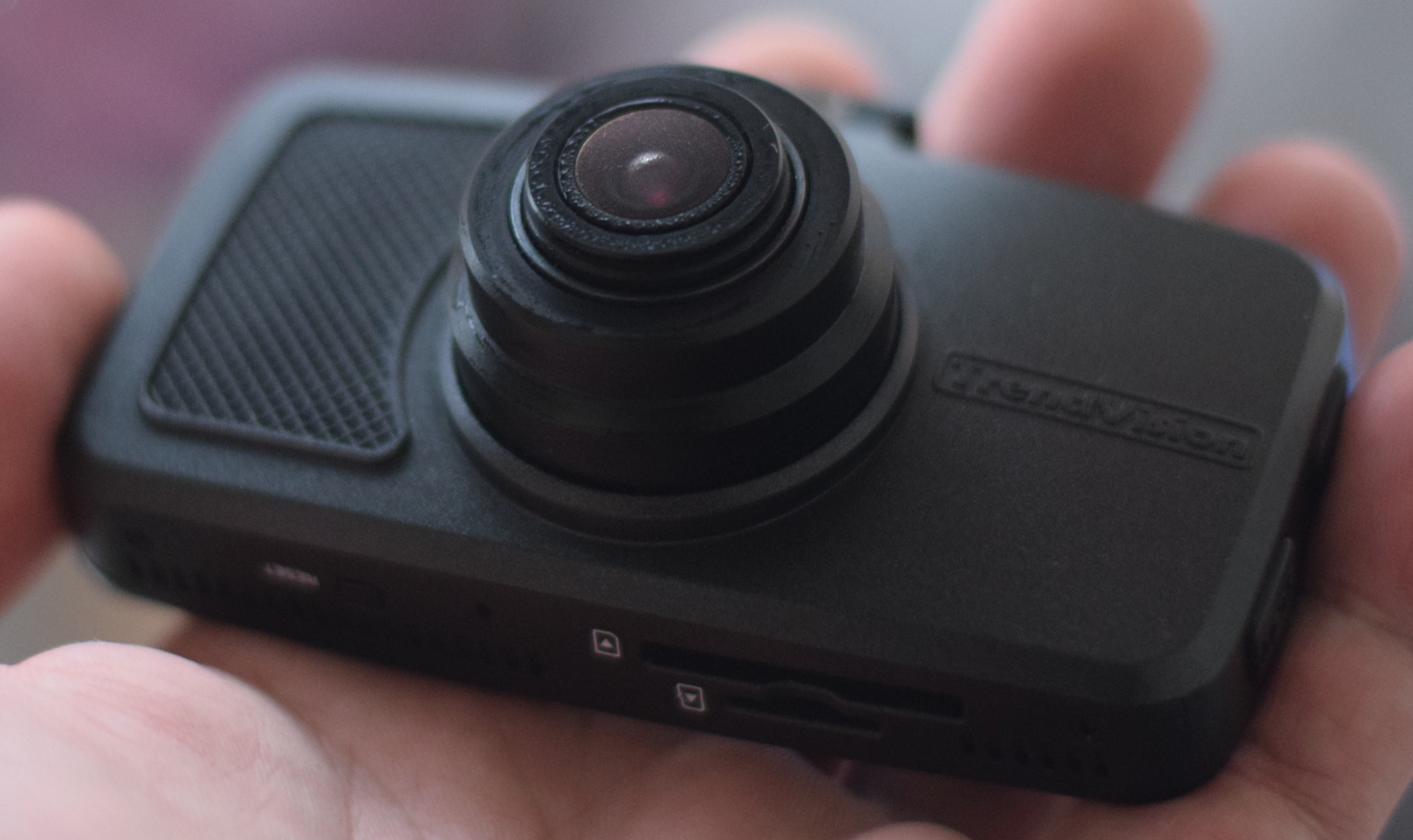

  5. Вот так рег покрывается конденсатом.
    Выводы делайте сами...

  6. @Jenek62
    О чем выше и писалось.
    Провел эксперемент или в авто ночевал регик ?
  7. В авто ночевал, а потом домой "пришел"...
    Температура в авто была около -3-5 градусов.
    При сильных морозах картина будет гораздо печальнее...

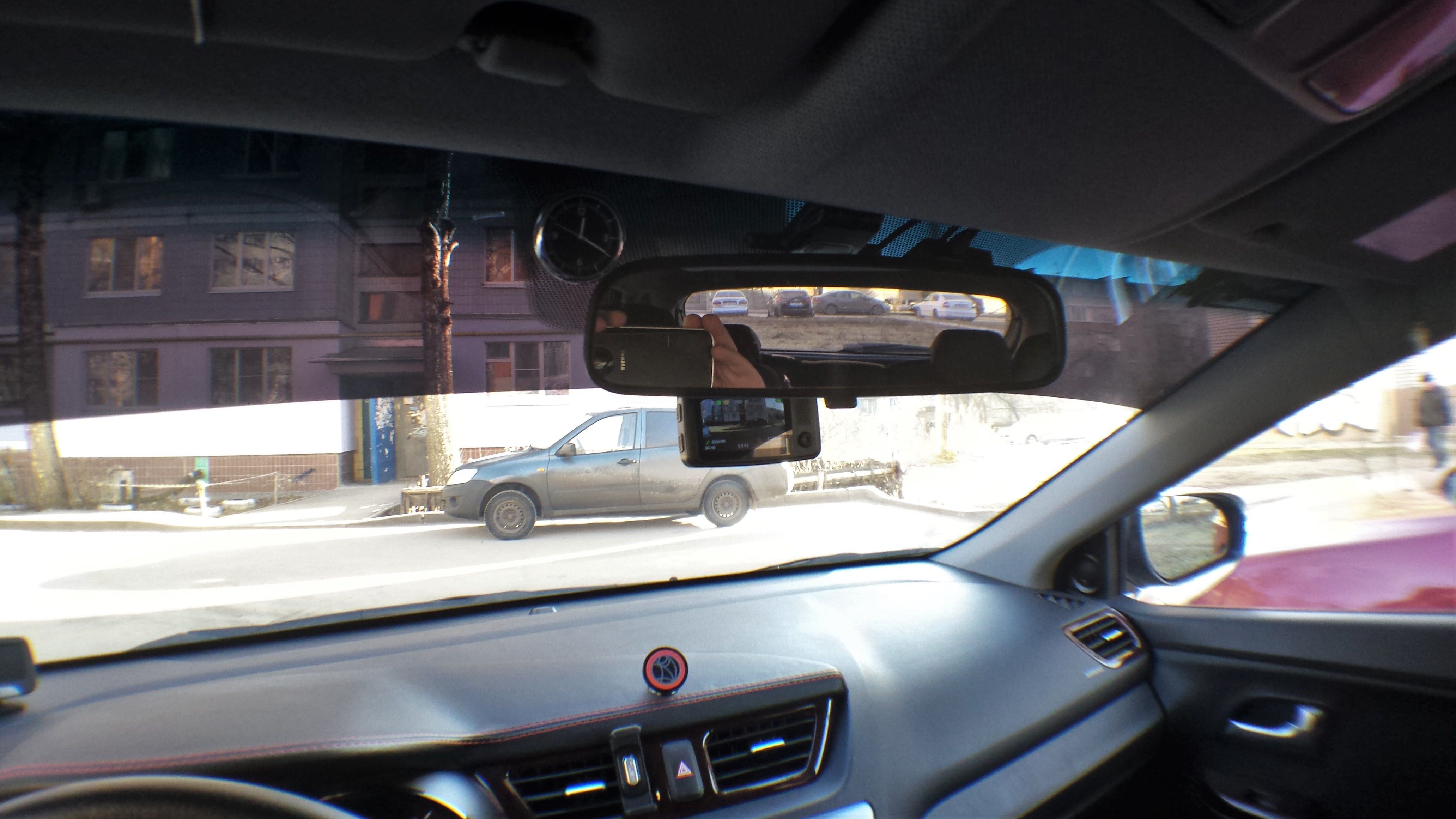

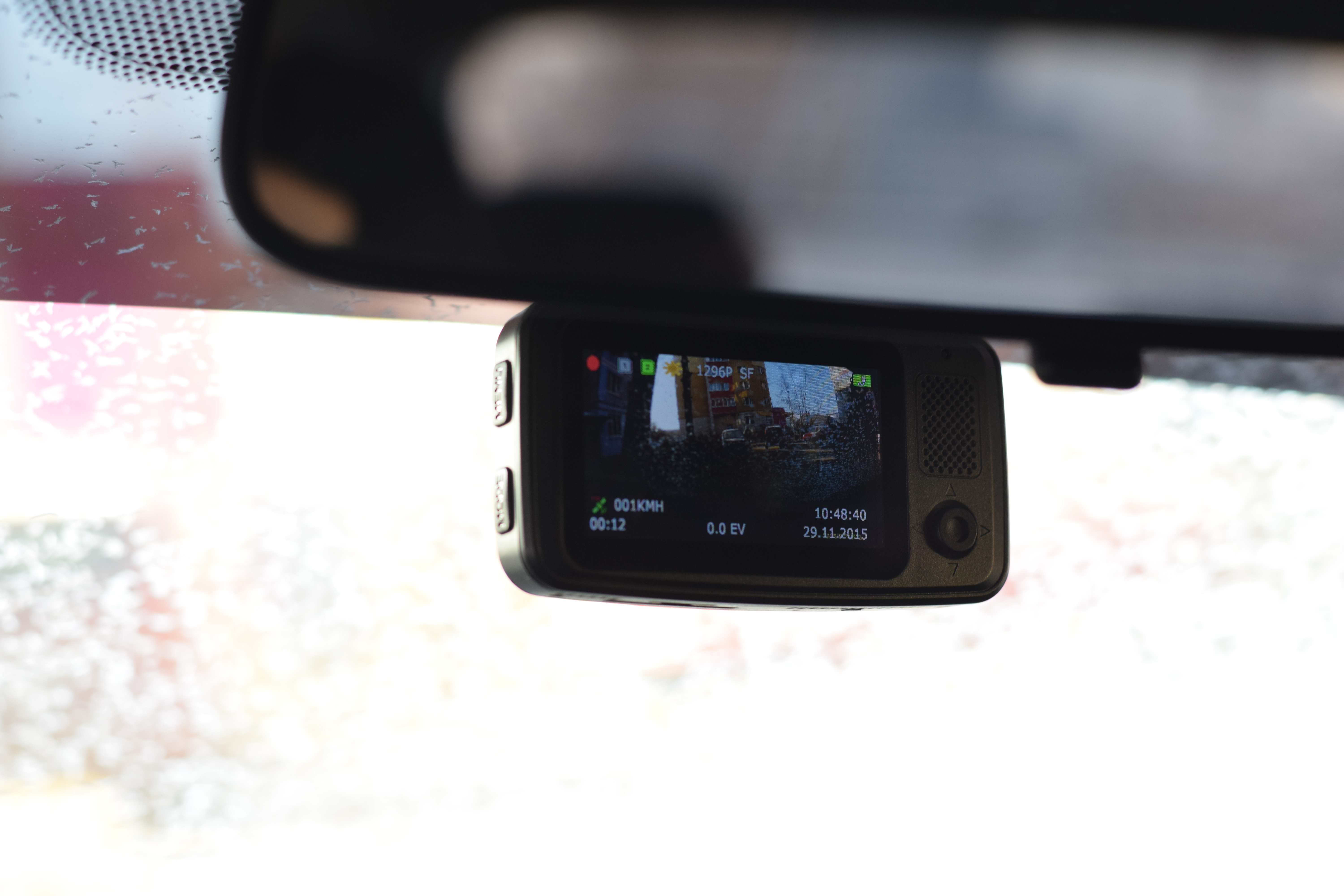

    О читаемости экрана из глаз водителя:
    1. (отснято на самсунг S4 + рыбий глаз)
    2. зеркалка Никон

  8. Здравствуйте. Принимайте в свою компанию))
    Возник вопрос по пиктограммам на экране регистратора. У моего прошивка VER201503201813HGB. На фото в посте выше видны пиктограммы , две из которых отличаются от моих. Батарея у меня с молнией, как в инструкции, а не с кабелем как на фото. Значок дневного режима наоборот, на фото выше, именно как в инструкции, то есть день - иконка солнца, а у меня дневной режим обозначается белым солнцем на фоне белых же облаков. Это как раз та пиктограмма которая в настройках показывает включенный WDR.
    Может кто-нибудь в курсе, почему так?

  11. Печали избегаются помещением регистратора в чехол перед выносом его из холодного автомобиля и выдерживанием его в оном чехле (в квартирном тепле) около часа.

    Если его занести с мороза в тепло - выпадет конденсат.
    Если регистратор висит в машине постоянно, и если в машине сухо, окна не потеют, то и на нём конденсат выпадать не будет. Влага воздуха любит выделяться в виде конденсата на более холодных, чем воздух, предметах.
    Поэтому хай висит в любой мороз. А вот скоростные перепады: авто-квартира-авто убьют его как конденсатом (из тёплого влажного воздуха квартиры), так и знакопеременными тепловыми расширениями/сужениями.

  12. Это MOD прошивка от @Kaliningrad, он заменил пиктограммы которые Вы упомянули и многое другое. Если есть желание прошить MOD-2 от Kaliningrad 20150320 - MOD 810p https://docs.google.com/spreadsheets/d/1uz927OMbTlw-29MKmITvnG69LPJrg4vHt_DsY4mddCE/pubhtml#
  13. Это понятно, но вот другой пример.
    Вы берете ВР из холодной машины (или помещения) и присоединяете его в теплом авто.
    Итог - ВР в конденсате как на фото выше...
    Отопители способствуют более быстрому испарению, т.к. нагреваются.
    Но вот в момент перепада на них оседает большее количество конденсата - факт (как пример корпус и линза ВР: корпус холодный, но сухой, линза вся в каплях).
    Т.ч. наличие отопителей способствует только более быстрому осушению, но никак не уменьшают количество конденсата.

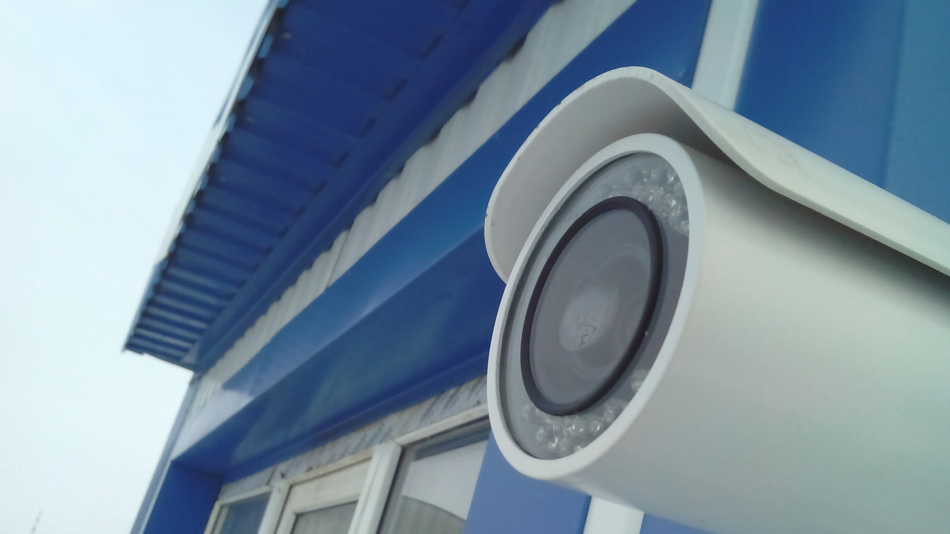

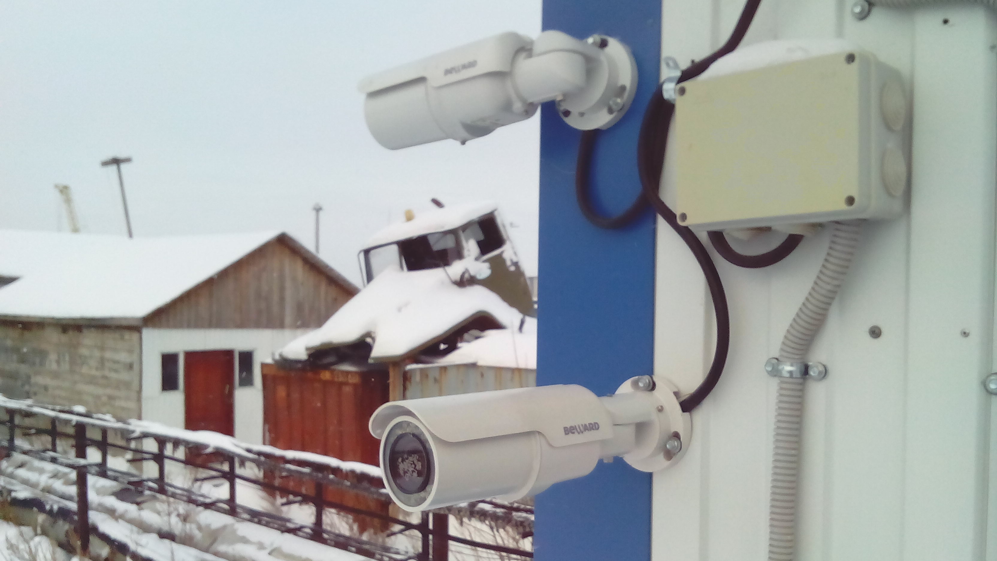

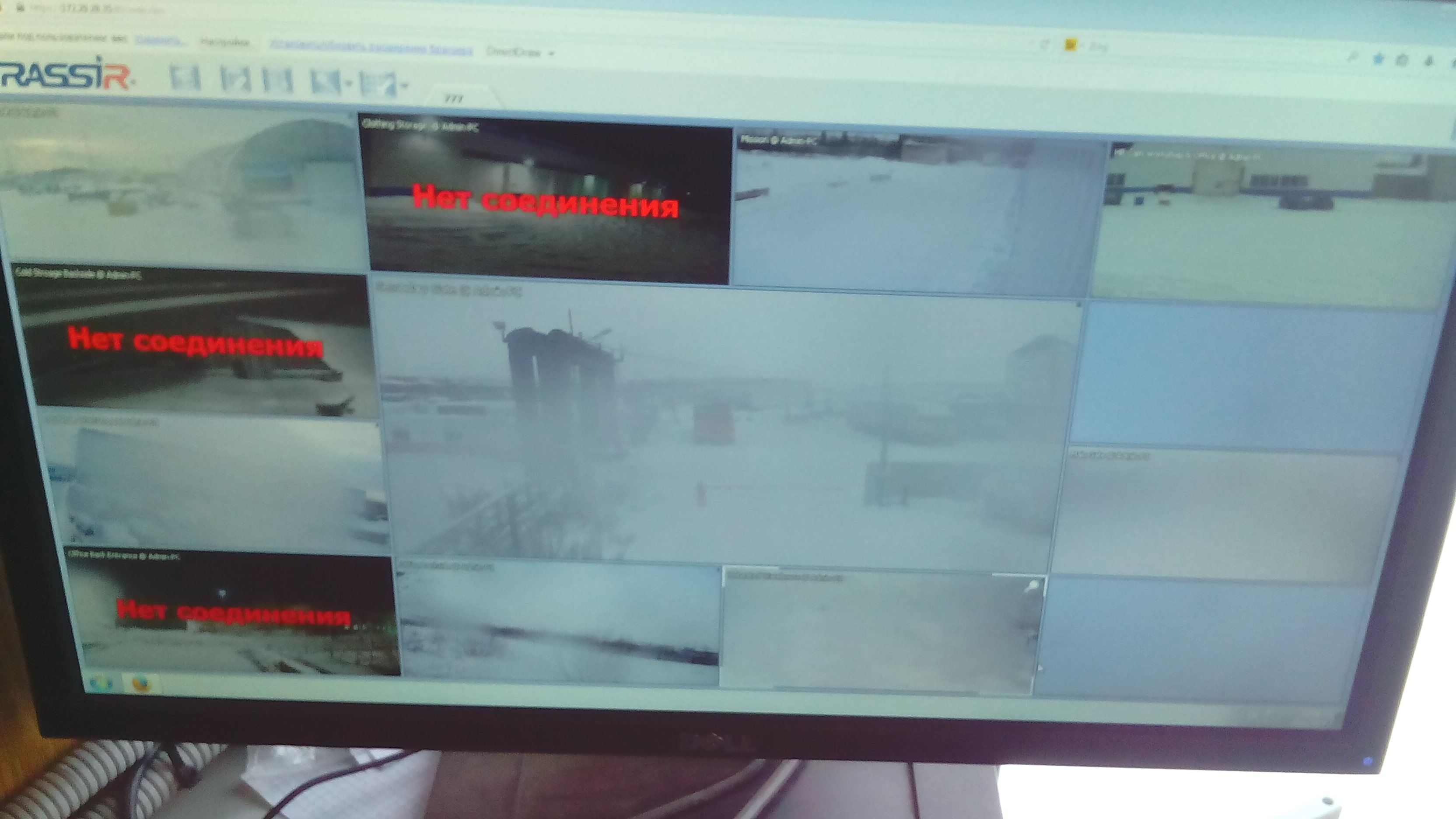

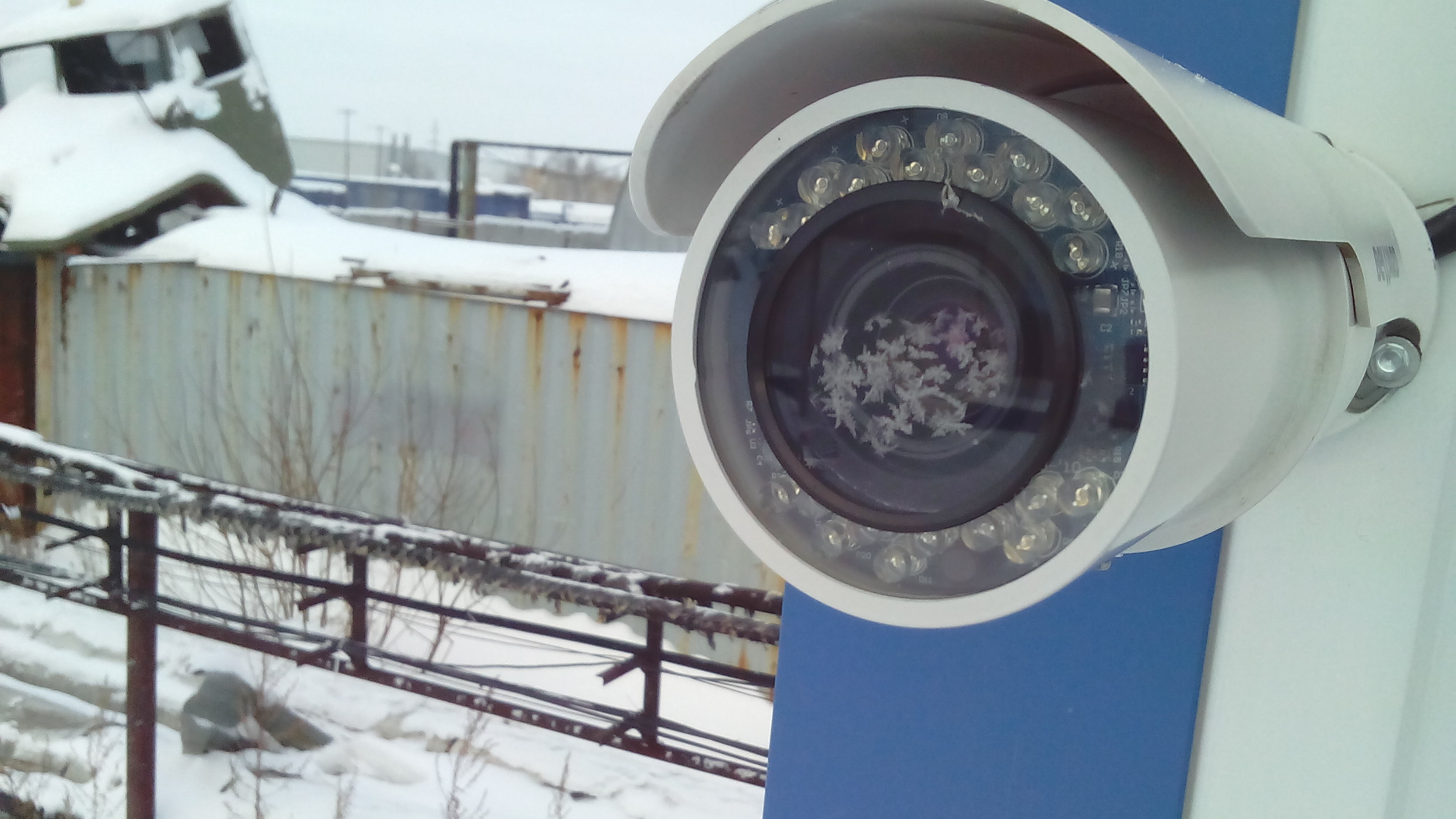

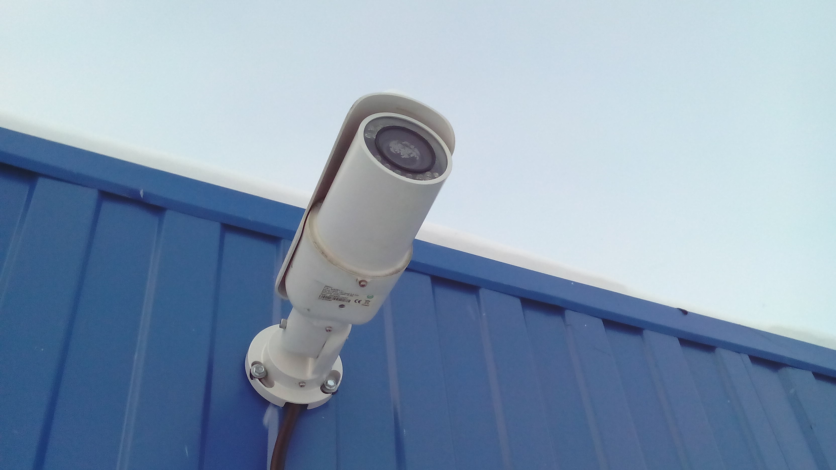

  17. Пример-из практики обслуживания камер наружного, имеют постоянное место расположение и работают круглосуточно,с подогревом и ТХ +60, -40 тем не менее бывают проблемы. Дополнительно в камеру кладу пакетик с силикагель.
