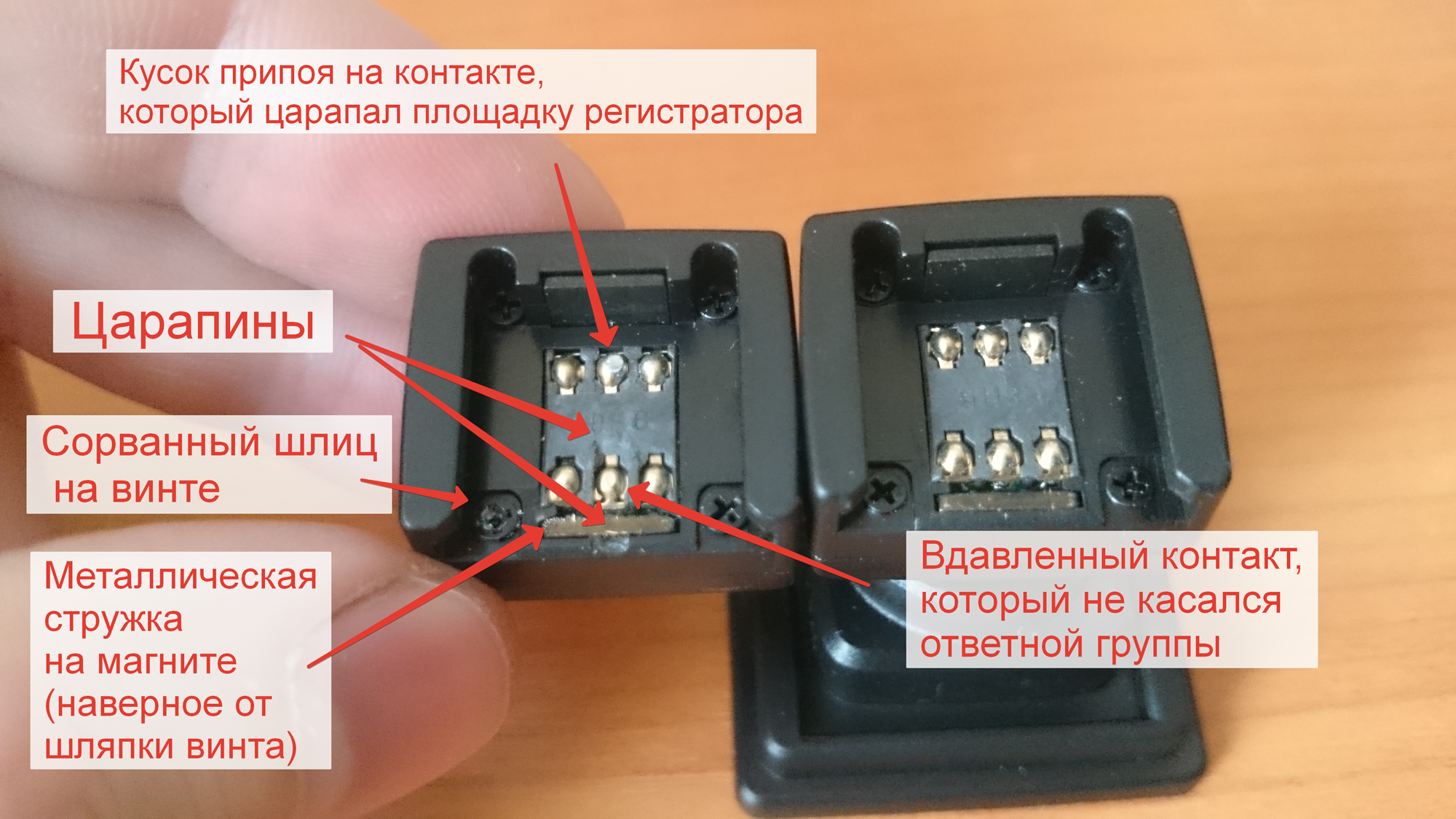

  2. Такой вот результат из "протестированной" партии. Хотя отвертка и паяльник все исправили - жаль, что не обошлось без криворукости китайцев.

  4. ОПА! Пока отпускали только москвичам - откуда в Вологде? Мы проверяли кронштейн на липучке! На присоске не проверяли! Пока иногородним не отправляли, за выходные перепроверим все кронштейны!

    Проверяйте тщательнее, казус конечно есть, но не существенный вроде. Пока всё работает. GPS правда еще не проверял.

  10. Момент неприятный, согласен, но оно того не стоит, чтоб к этой мелочи внимание привлекать. Думаю не сильно ошибусь если предположу положительный ответ на вопрос замены кронштейна в представительстве.
  11. От этой мелочи зависит настрой всех остальных получателей партии и репутация производителя. Превосходство как раз и кроется в мелочах. Я не пытаюсь очернить компанию, а наоборот - отмечаю недостаток, который можно вовремя исправить, чтобы стать еще лучше.
    Не принципиально конечно, но ответ от представителя не помешал бы.

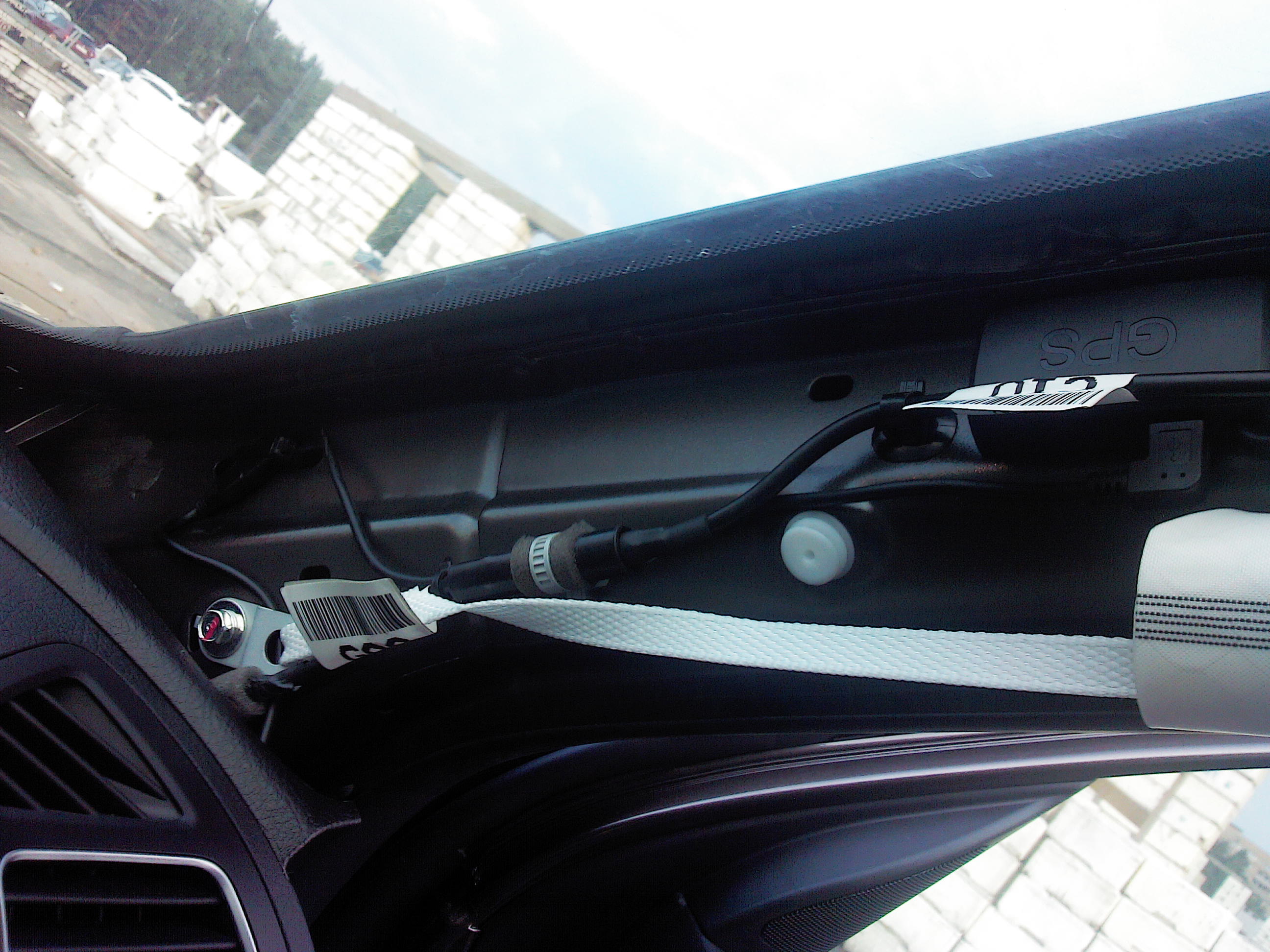

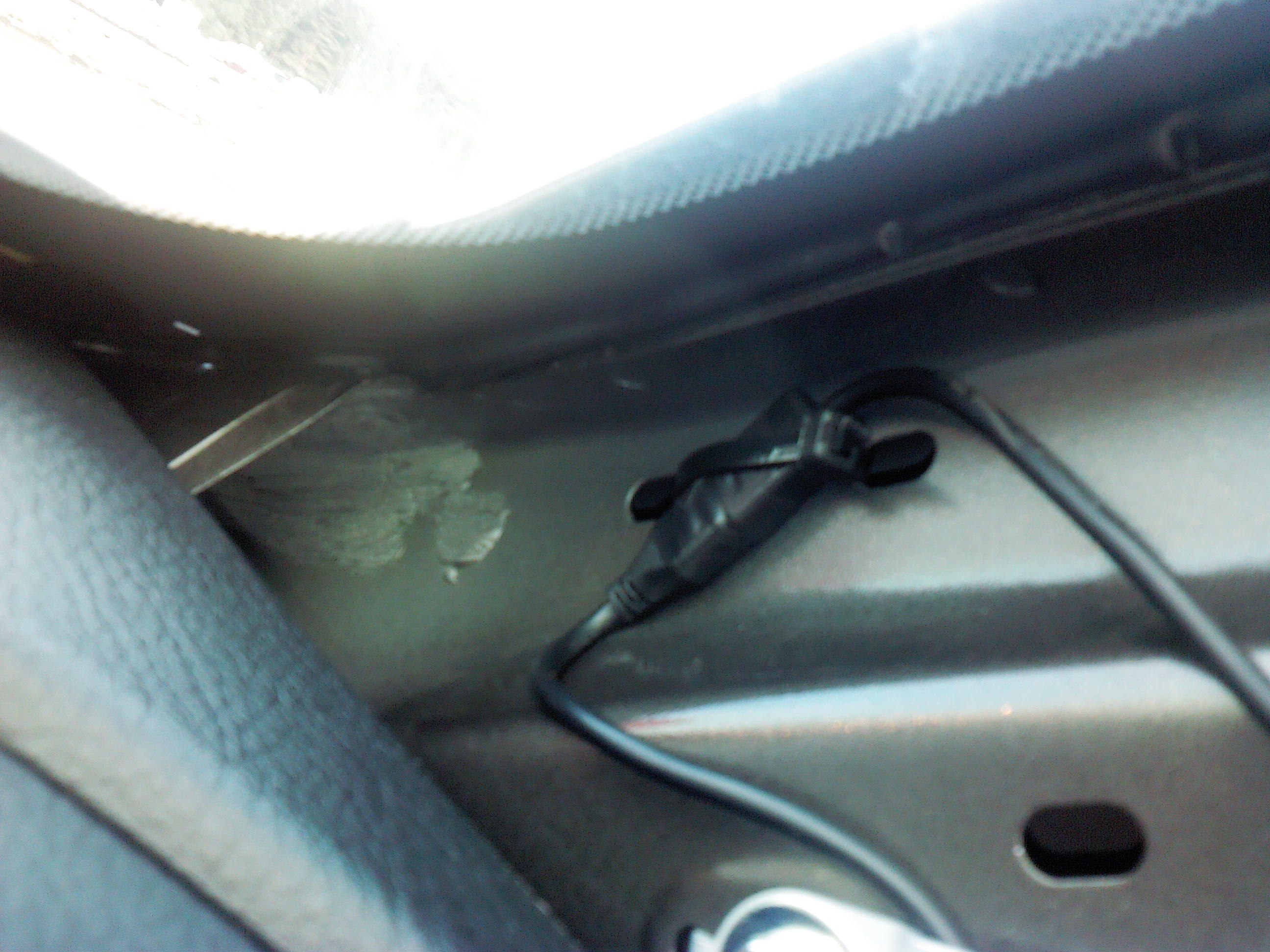

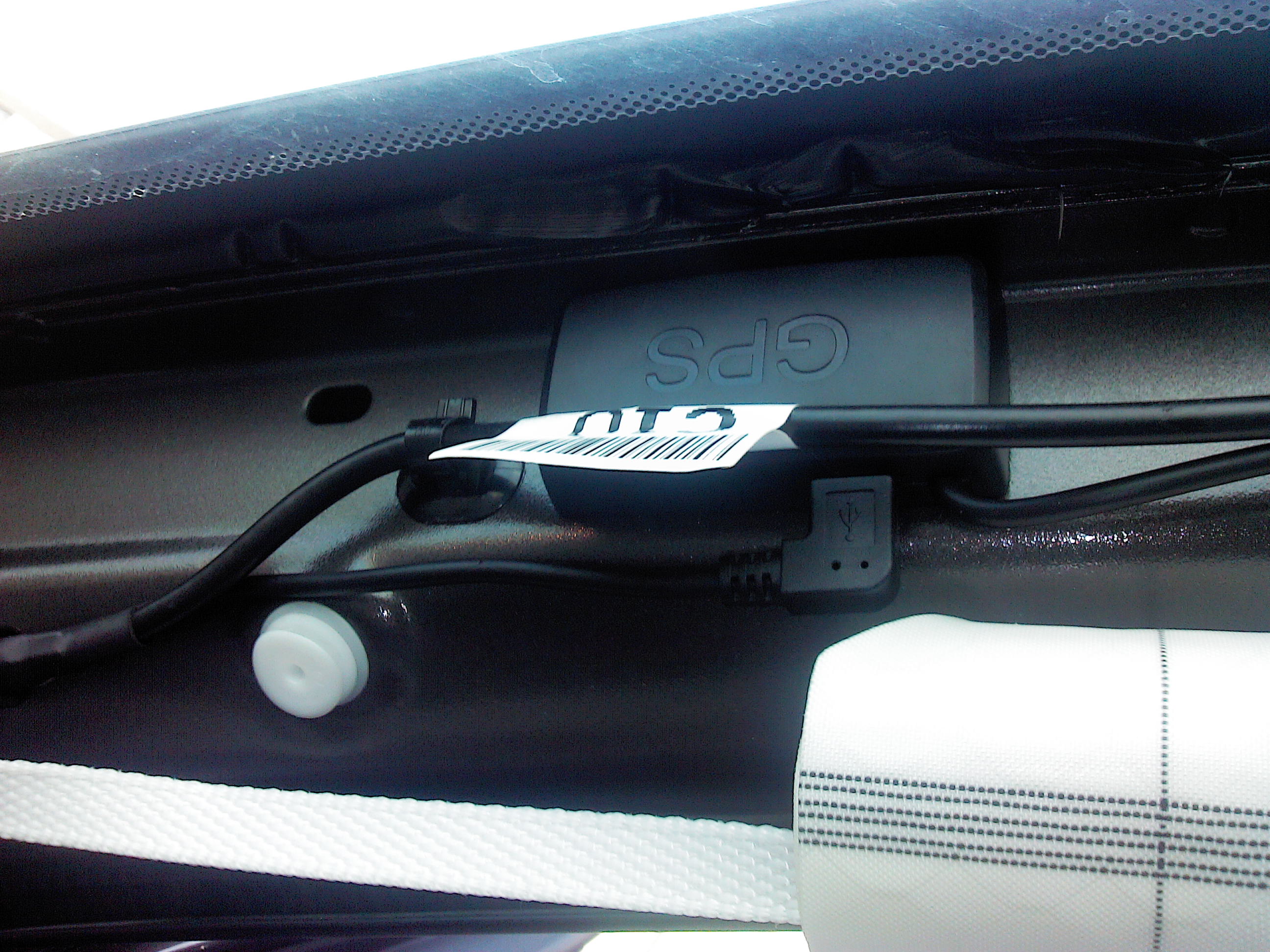

  21. модуль GPS поставил в стойку. очень пригодился переходник со штекером под 90 градусов, пришлось нарастить основной кабель. GPS работает нормально. см. видео выше. когда стоим, то показывает, что немного едем, но не всегда.
