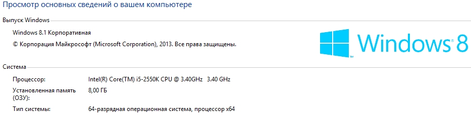

  4. У меня достаточно мощный компьютер. Думаю, что эта проблема связана с картой памяти. Хотя может и ошибаюсь. Попробую сконвертировать в 1 файл и посмотреть.
  5. @Spenul вы карту через USB хаб на компьютере просматриваете? если так, то будут проблемы, за исключением если USB не 3.0, если я начинаю просмотр через хаб, то такое впечатление, что все тормозит жутко, как только на компьютер копирую видео - все отлично...

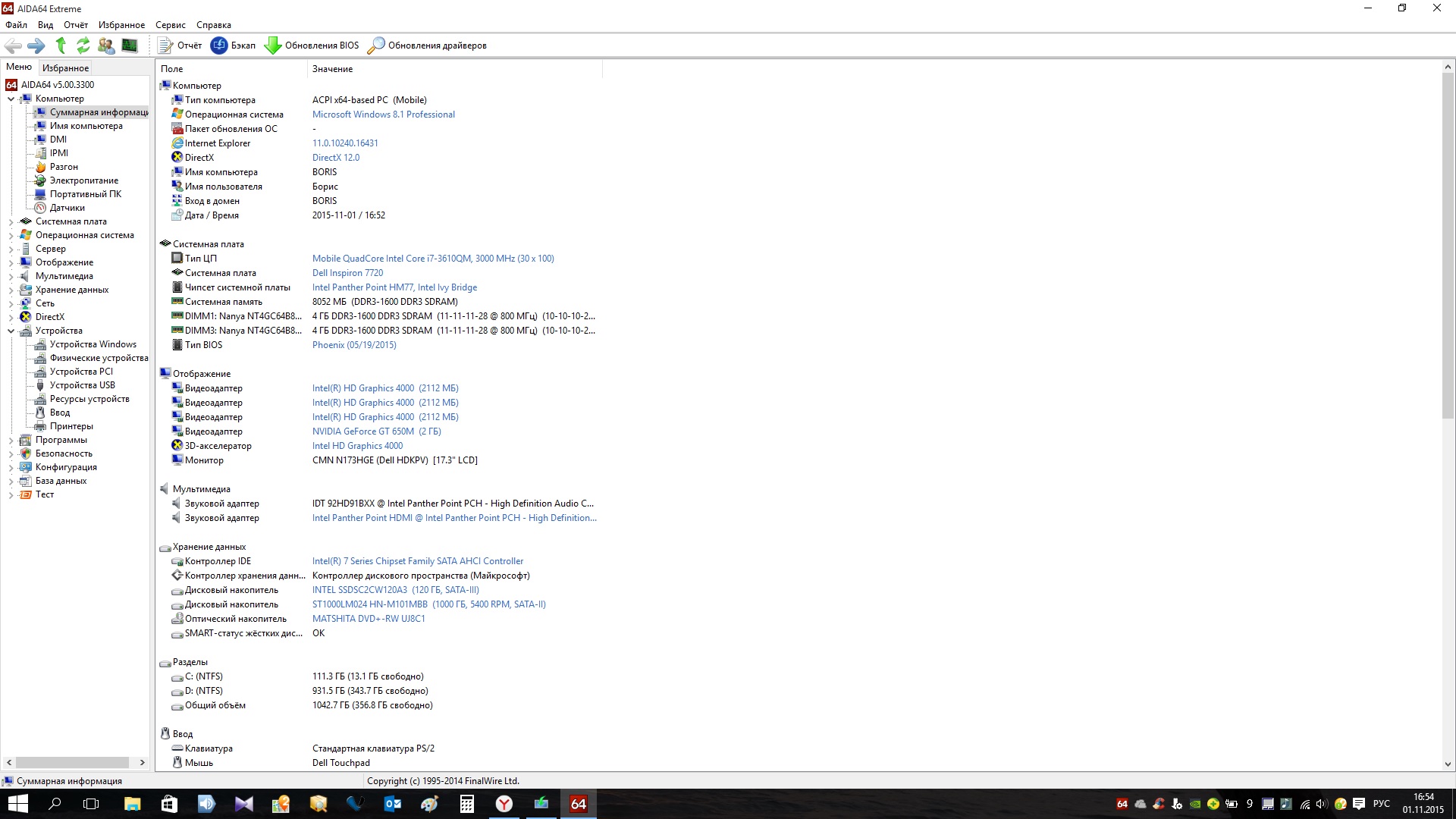

  9. Да я бы вот тоже не сказал, что у меня слабый комп. i3, 2 ядра, 4 гига оперативы.
    Сбросил на комп проблемный файл целиком - все равно черные экраны. Удалил часть, стало 29 (было 35) трехминуток и 11,2 gb (было 14) - черных экранов нет.

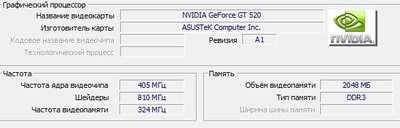

  10. Чтобы не быть голословным (не самые плохие характеристики)...и видео через usb хаб с тормозами, поэтому думаю, что для объективности нужно скачивать целиком на компьютер файл...

  11. Спасибо! Скачал и посмотрел видео, в datakam player всё прекрасно без замечаний.
    Можно сделать вывод:Проблема в Вашем ПК. В дальнейшем на Вашем ВР, нужно использовать другое разрешение, которое поддерживает Ваш ПК.

    Спасибо, но повторюсь, компьютер у меня достаточно мощный. Видео Geforce 560 Ti
    Попробую полное видео скачать и посмотреть его. Проблема в том, что datakam player ругается на разное разрешение(был переход между режимами день/ночь) и не даёт создать одним файлом!

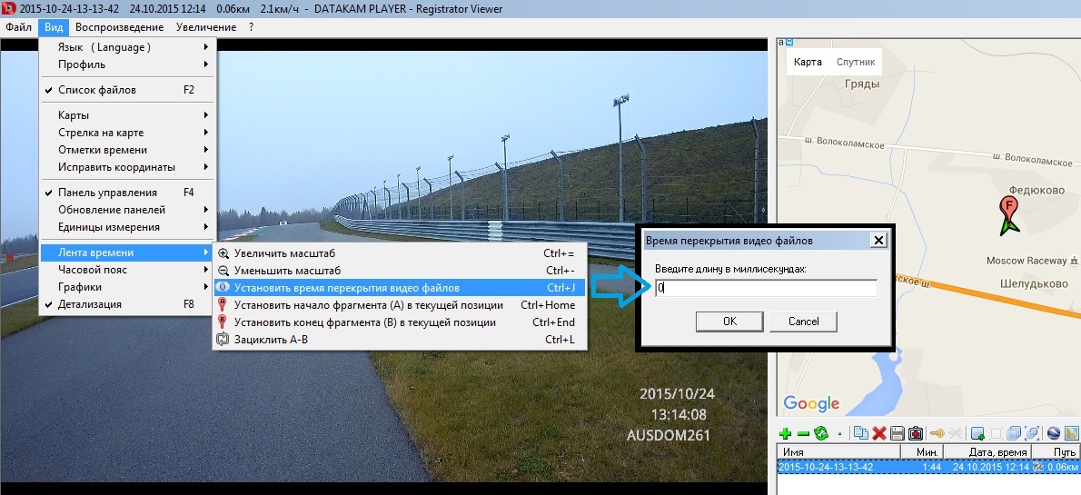

  13. В настройках плеера не может быть лишнего? Проверяли в настройках 'Перекрытие файлов', там значение "ноль" должно быть
  14. Да, стоит 0. Я сделал 1 файл на 1,27 часа. Проиграл в плеере и все отлично.

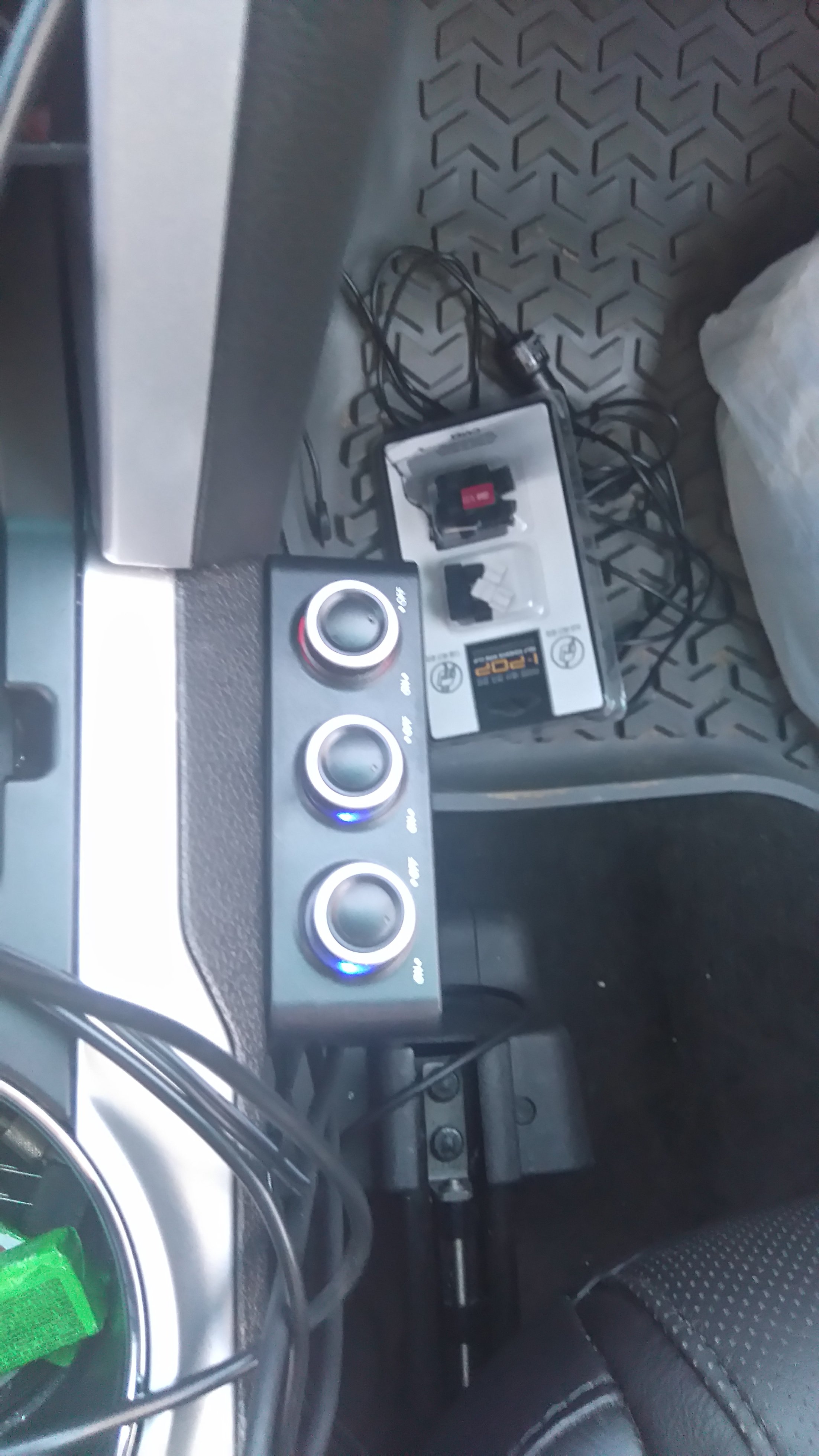

  19. Может кому поможет, проблему включения/выключения ВР, а также и РД + осталось дополнительное гнездо я решил вот так (так как в моей машине отрубается через какое-то время только розетка на 110 вольт, а все гнезда прикуривателей остаются под напряжением) вообщем-то удобно на самом деле, гнезда прикуривателя не нужно каждый раз "насиловать", но это конечно тем автовладельцам, у которых не отключается питание в гнездах, когда выключено подсвечивается красным, когда включено синим...

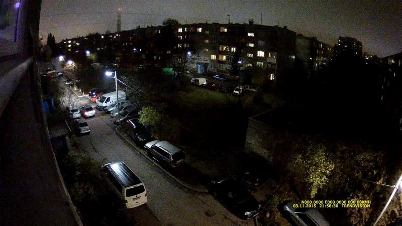

  20. Для любителей поездить в темноте есть приятная новость...)
    Нашёл данные, отвечающие за экспозицию. Слева ДО, справа - ПОСЛЕ...
    Правда, при недостатке света картинка немного шумнее.
    Но, мы боремся...
