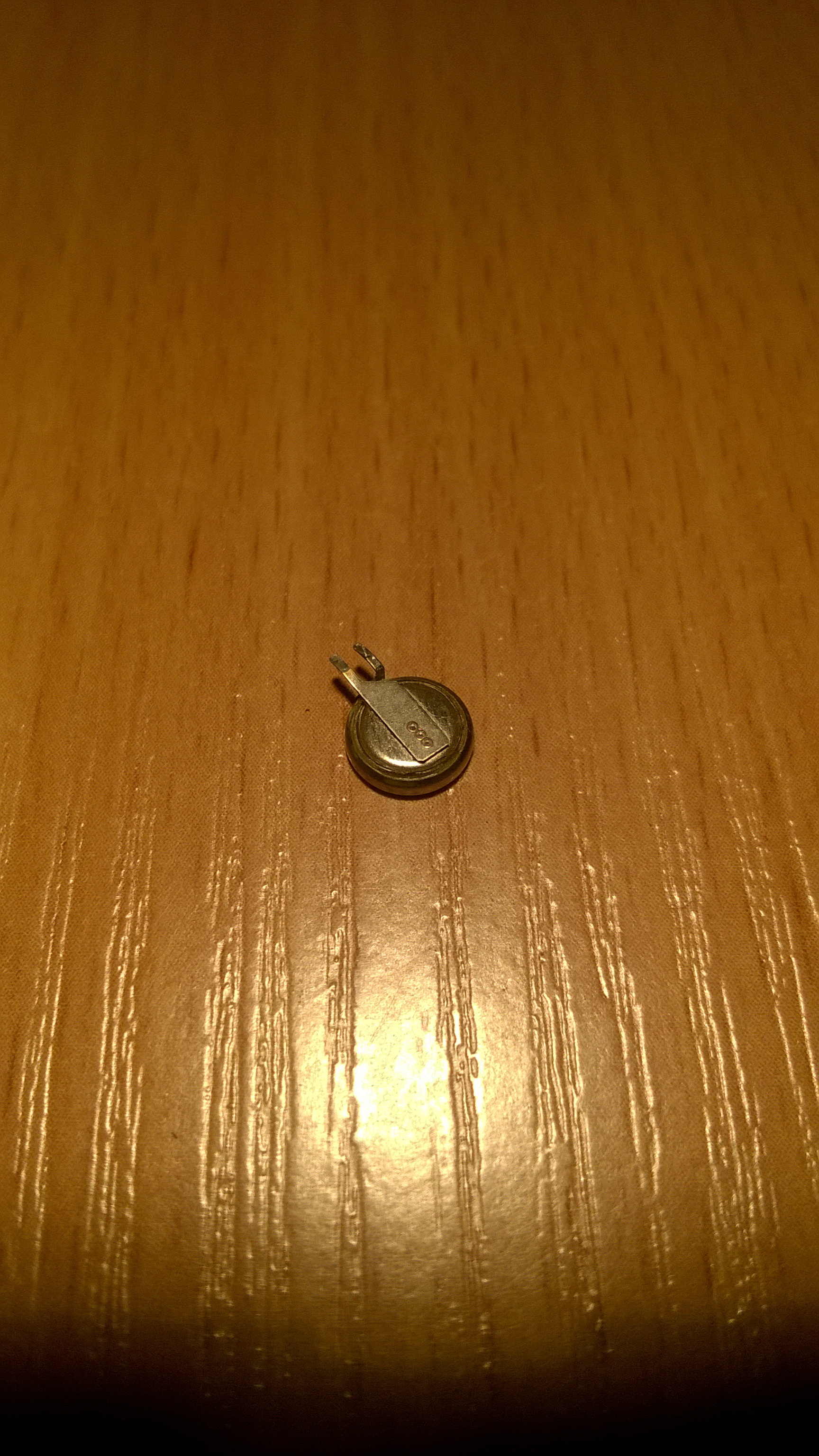

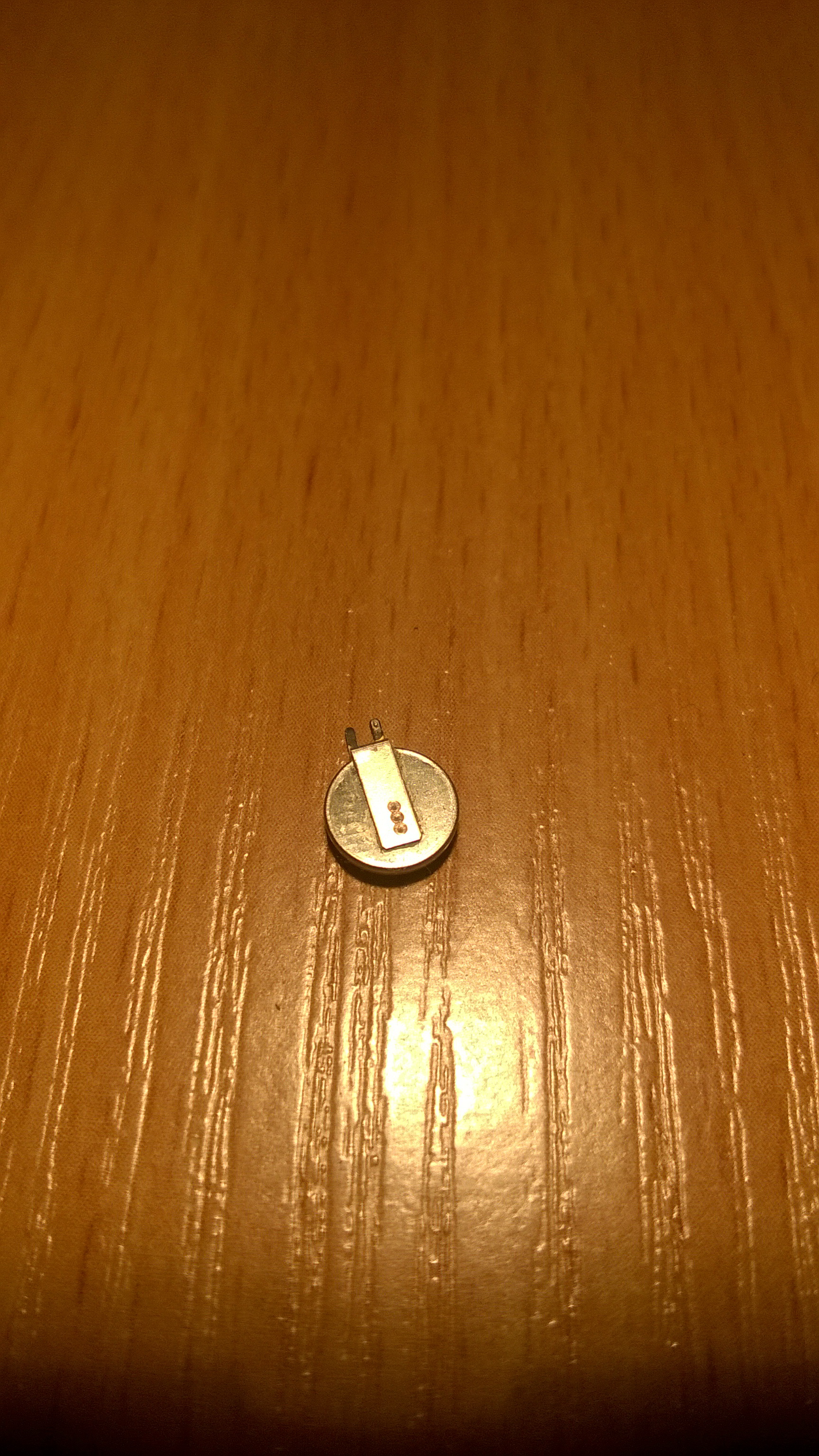

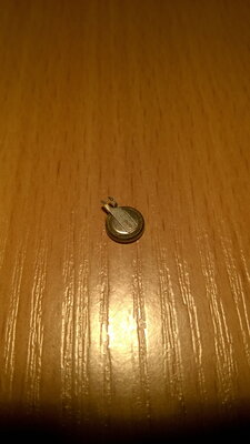

  7. Здравствуйте, сдохла часовая батарейка (суперконденсатор) на что её поменять?
    Какая маркировка? На батарейке ничего не написано.

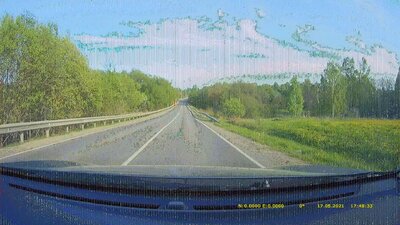

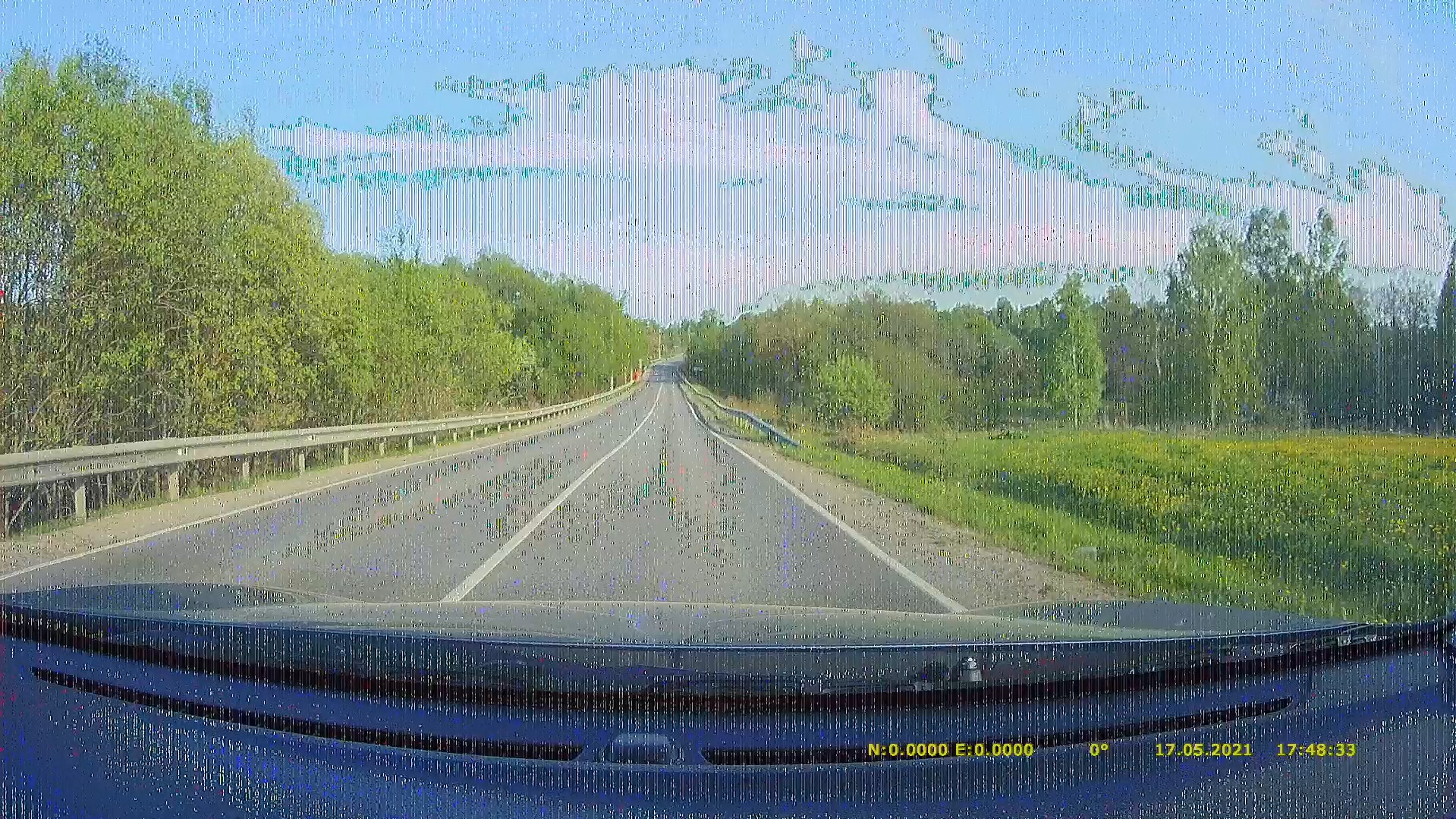

  8. Добрый день!
    Подскажите, пожалуйста, в чём может быть проблема.
    При включении регистратора, на дисплее появляется надпись "ЖДИТЕ", затем, пропадает и регистратор уходит в перезагрузку и ситуация повторяется.
    Нажатие кнопки "RESET" позволяет добиться штатного включения видеорега,он начинает работать, но выдает вот такую картинку(во вложении).
    Заранее спасибо за помощь!

  10. @Aviator, причина в проблеме связи видеосенсора с процессором. В первую очередь это могут оказаться окисленные контакты шлейфа между платами.

  18. Добрый день! А как определил, что она сдохла, какие признаки?
