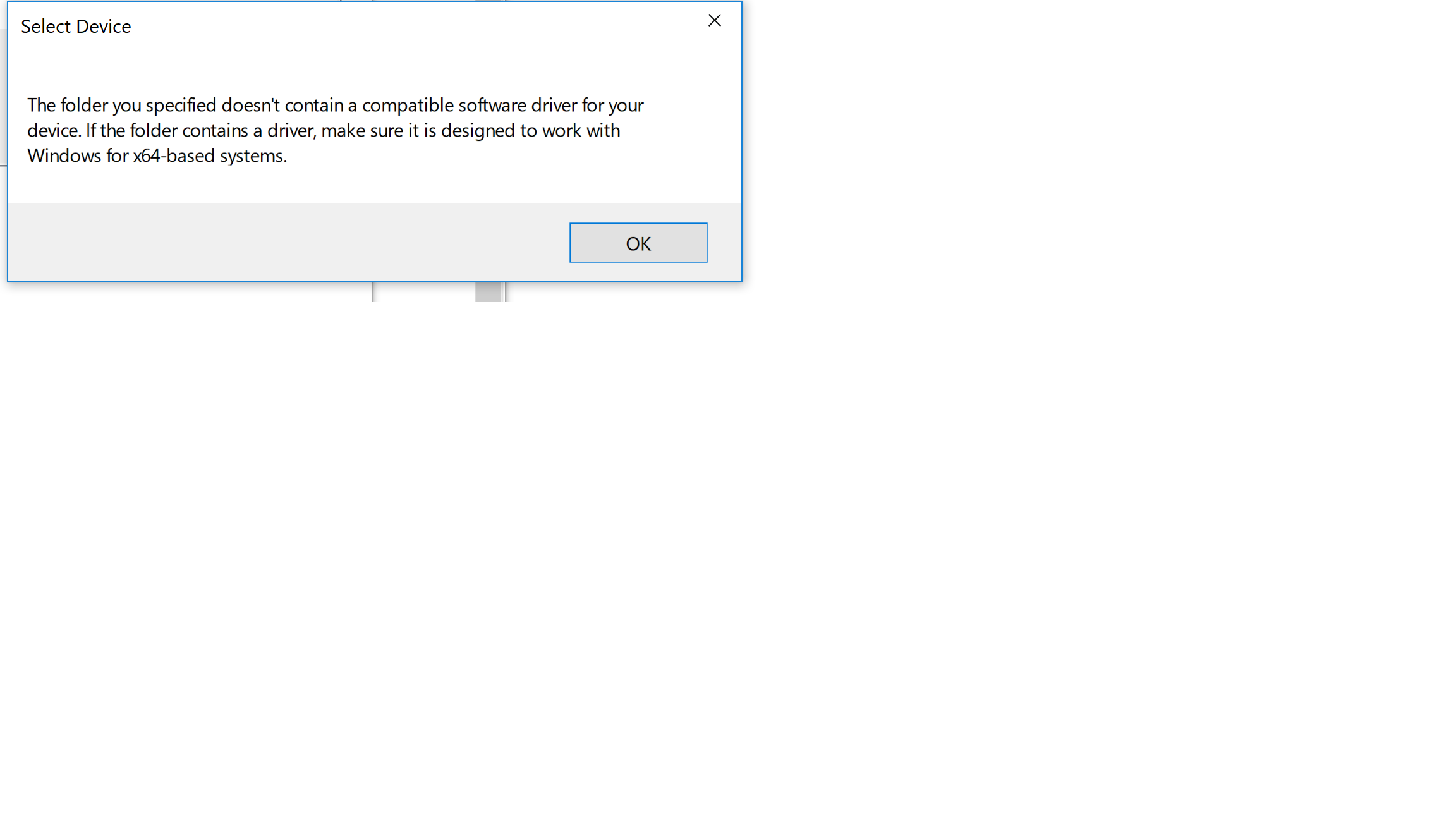

  11. Все делаю как в инструкции шаг за шагом. Получаю ошибку, скриншот приложил.
    Кто-то ставил эти дрова на англ. Win 10 x64?

  12. Отключили цифровую подпись проверки дров ?
    Подключаете ВР к ПК, в диспетчере появляется неизвестное устройство ????????, нажимаем на него обновить дрова, выбираем найти на ПК, указываем путь к папке, так ?

  13. Дополню: к папке "DRIVER", а не к папкам, находящимся в ней. В своё время я допускал подобные ошибки.

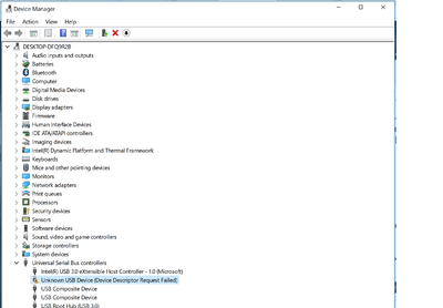

    В диспетчере под Universal Serial Bus Controllers появляется только одно неопознанное устройство Unknown USB Device (Device Description Request Failed). Скрин прикрепил.
    Нажимаю Update Driver. Выбираю .inf файл, получаю ту же ошибку. Выбираю папку Driver, пишет The Best Drivers for Your Device Are Already Installed. Ничего не меняется.
      259,3 КБ
      712

    Это уже далеко не первый случай на форуме, когда десятке не удавалось скормить дрова. Если есть возможность, попробуйте процедуру перепрошивки произвести на другом компе, с семёркой (х64, х86, без разницы).
    Видит Бог, так оно проще.
  17. Под рукой только две десятки, мак, и андроиды. :-(
  18. @happyman
    Попытайтесь на "второй" десятке. Чем чёрт не шутит. Делаете Вы же всё правильно, судя по всему...
    Кстати, заходите под учёткой Администратора?
  19. Лучшие драйверы для вашего устройства уже установлены
    Если бы были установлены, то не было желтого треугольника, это наверно не то.
    Попробуйте другой порт на ПК, и не закрывая диспетчер , подключите ВР к ПК и посмотрите где этот знак всплывает, по нему и шлепайте.
    Может путь к папке как то неправильно прописывается, бросьте папку в корень диска C/.
    А кнопки(ку) MODE зажимаете при подключении ВР к ПК ?
