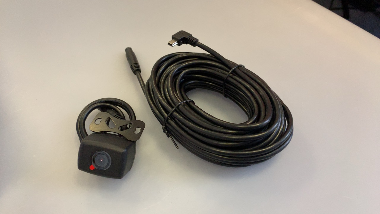

  16. В продаже появилась влагозащищенная камера для mini2ch
