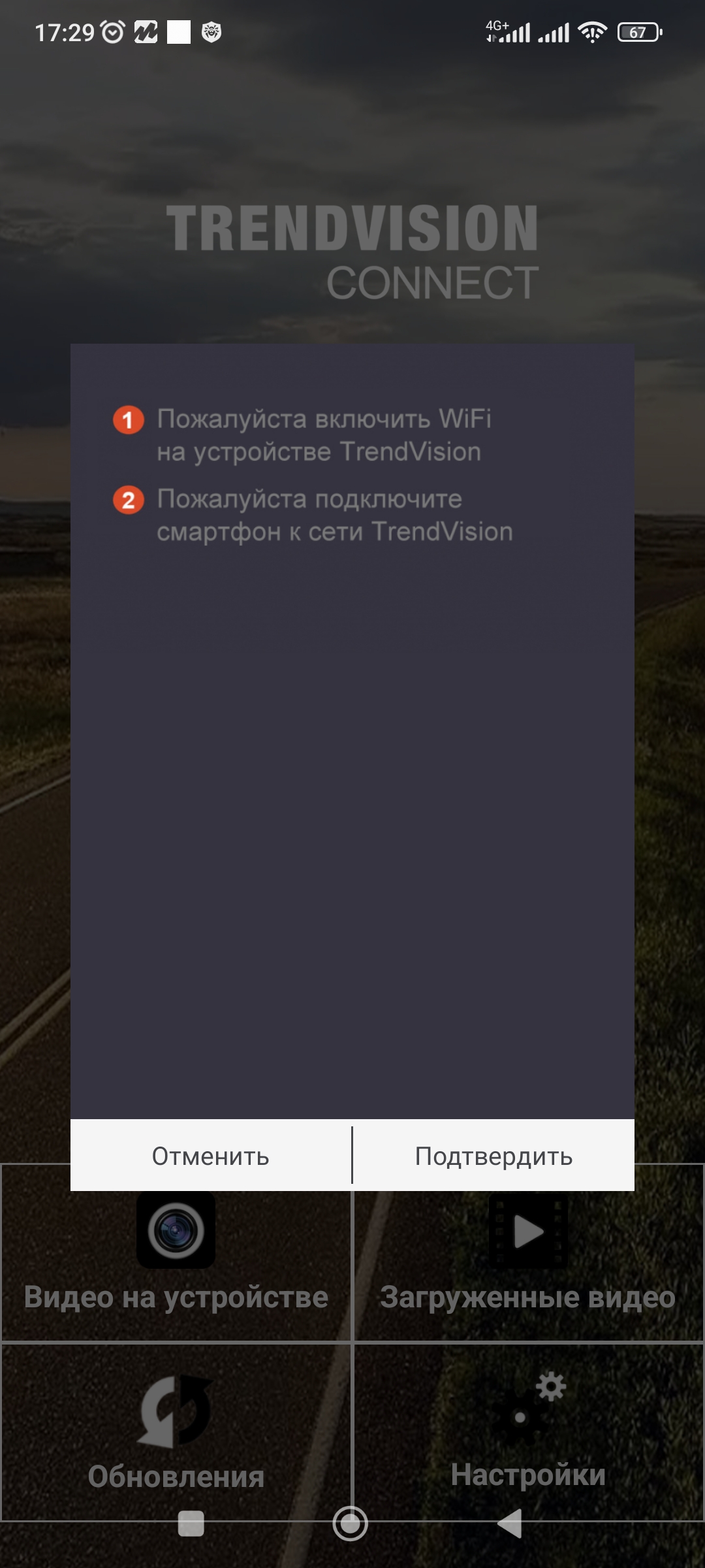

  8. Добрый вечер, кто-нибудь сталкивался с такой проблемой на регистраторе TrendVision не подключается к приложению? Tv connect
    В регистраторе пишет что Wi-Fi подключён

  9. Какой хоть ВР?
    Регистратор пишет, WiFi сеть активирована и не более.
    Что на смартфоне в настройках Wi-Fi пишет?
    Если подключено к тренду и ничего, тогда сброс настроек на заводские должен помочь.
  10. Я отключал мобильный инет. Т.к. смартфон говорил про WiFi типа "подключен, без интернет". И как следствие продолжал работать через мобильный инет.
  11. Я припоминаю, у меня такое тоже было. Связь с регом работала только при выключенном мобильном интернете.

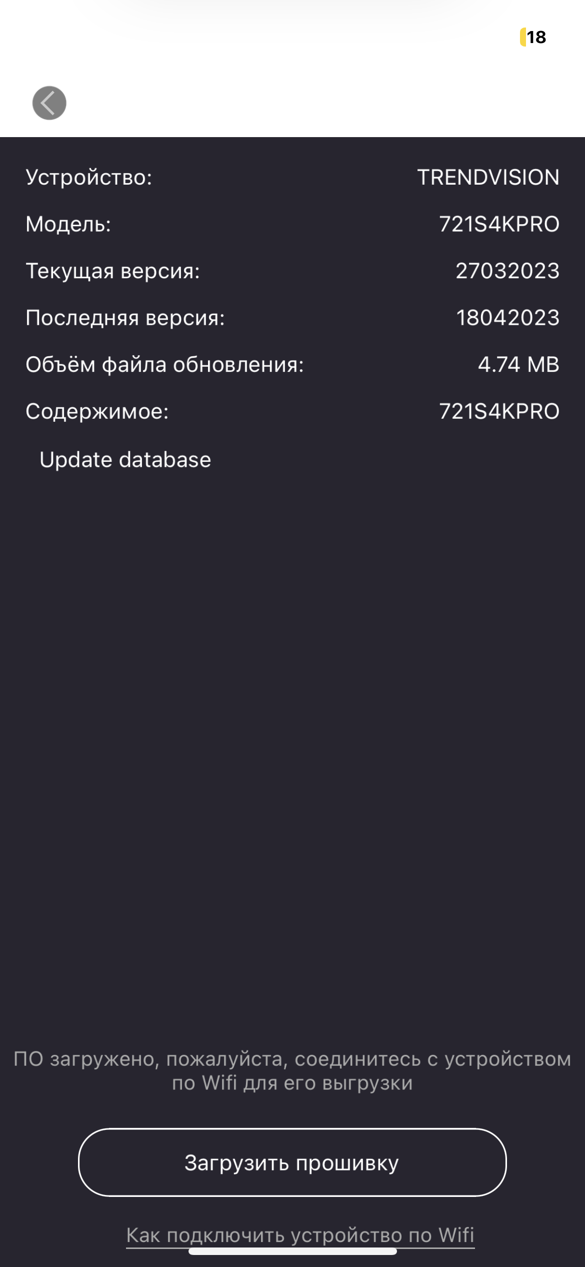

  13. Добрый день. В официальном мобильном приложении есть обновление базы от 18.04,2023 оно с ошибкой. Не уславливается. Копируется на видеорегистратор 721s. Обновление базы стоит на ноле процентов (ждал 20 минут) сброс настроек и форматирование карты памяти не помогло. Форматирование карты помогло лишь убрать постоянную загрузку базы.

  15. Скорее всего, дело не в БД-камер, а в какой-то непонятной проблеме самого ВР. По крайней мере, у меня аналогично на Trendvision Combo, и еще видел похожие сообщения.
    Сам процесс обновления БД-камер (так понял) - это копирование ВР файла обновления с внешней карты памяти на внутреннюю, с предположительным его переименованием - суть, по какой-то причине старый файл БД-камер не даёт себя заменить (удалить).
    При всем этом, прошивки на ВР - устанавливаются, входящая в прошивку БД-камер - работает, проблема лишь в том, что для моего ВР они старые очень - 2017 год.
    Также, ставил старые БД-камер за 2021, которые когда-то устанавливались - сейчас устанавливаться не стали, ошибка осталась.

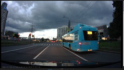

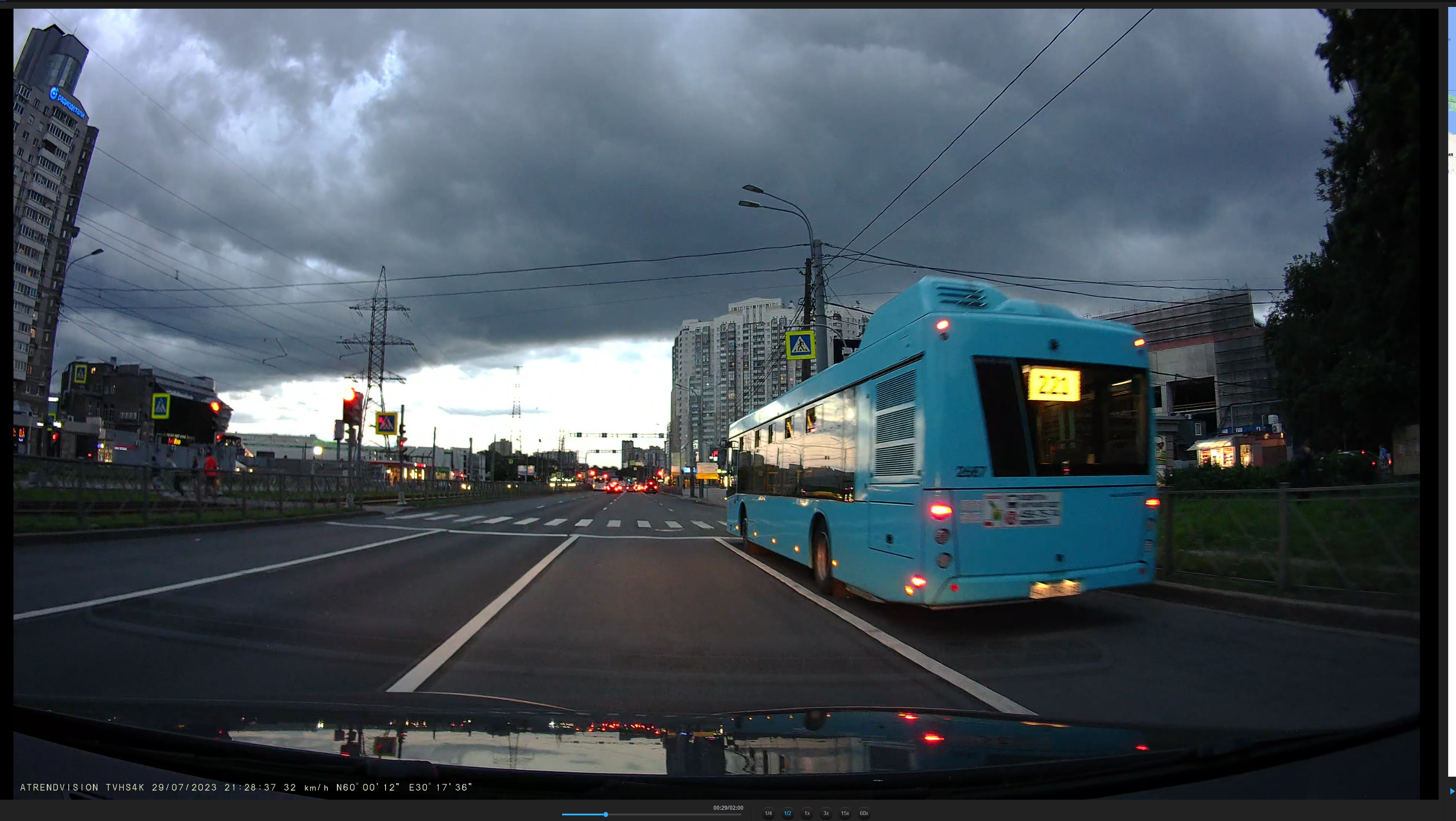

  16. Приветствую! Не нашел веку про TrendVision Hybrid Signature Real 4K 2CH, поэтому спрошу здесь:
    1. Вроде как 4к, а картинка уг полное. номера не читаются, думал сначала стекло грязное, почистил, но нет. картинка такая же уг. Что 4к, что 1080+1080.
    2. с 1-й камерой работает работает стабильно, но стоит подключить 2-ю камеру, рег зависает через раз. И зависания, после того как рег нагреется в авто. Стоит охладить кондеем девайс. запускается без проблем.
    Прошивка из коробки, что с камерой может быть? только не надо говорить, что проблема в карте памяти...
    Картинка реально хуже чем у 718GP.
    на картинке не видно номера у автобуса, но при этом читается вывеска на здании в левом верхнем углу... видео смотрел через плеер трендвижен..

  17. А она и не в карте памяти. Она в браке либо этого экземпляра, либо всей линейки. Не умеют нынче рассчитывать температурные режимы работы наши китайские небратья по разуму.
    И не только в левом верхнем, а вообще на всём, что не движется. На TV-718 в данном случае был бы, скорее всего (при соответствующих настройках), читаем номер на автобусе, но вместо надписи слева сверху был бы просто голубой мазок в силу более низкого разрешения. Всё в общем-то предсказуемо. 4К есть? Есть. Разрешение большое. HDR-а нет? Нет. Выдержка большая = смазы на движущихся объектах.
  18. Вот тоже склоняюсь к браку... и скорее всего партии.. так как тот же сигнатурный первого поколения судя по отзывам, норм работал и там таких проблем не было.
