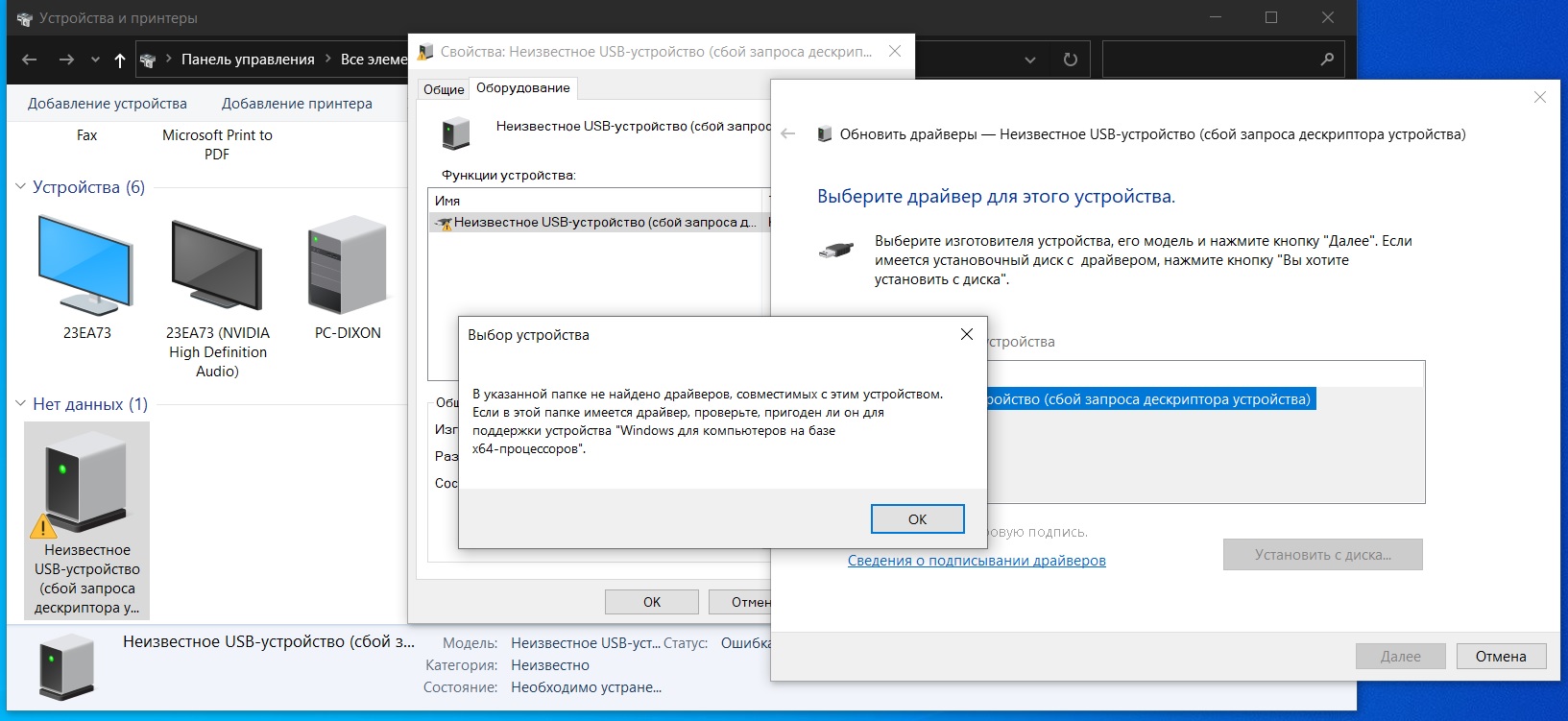

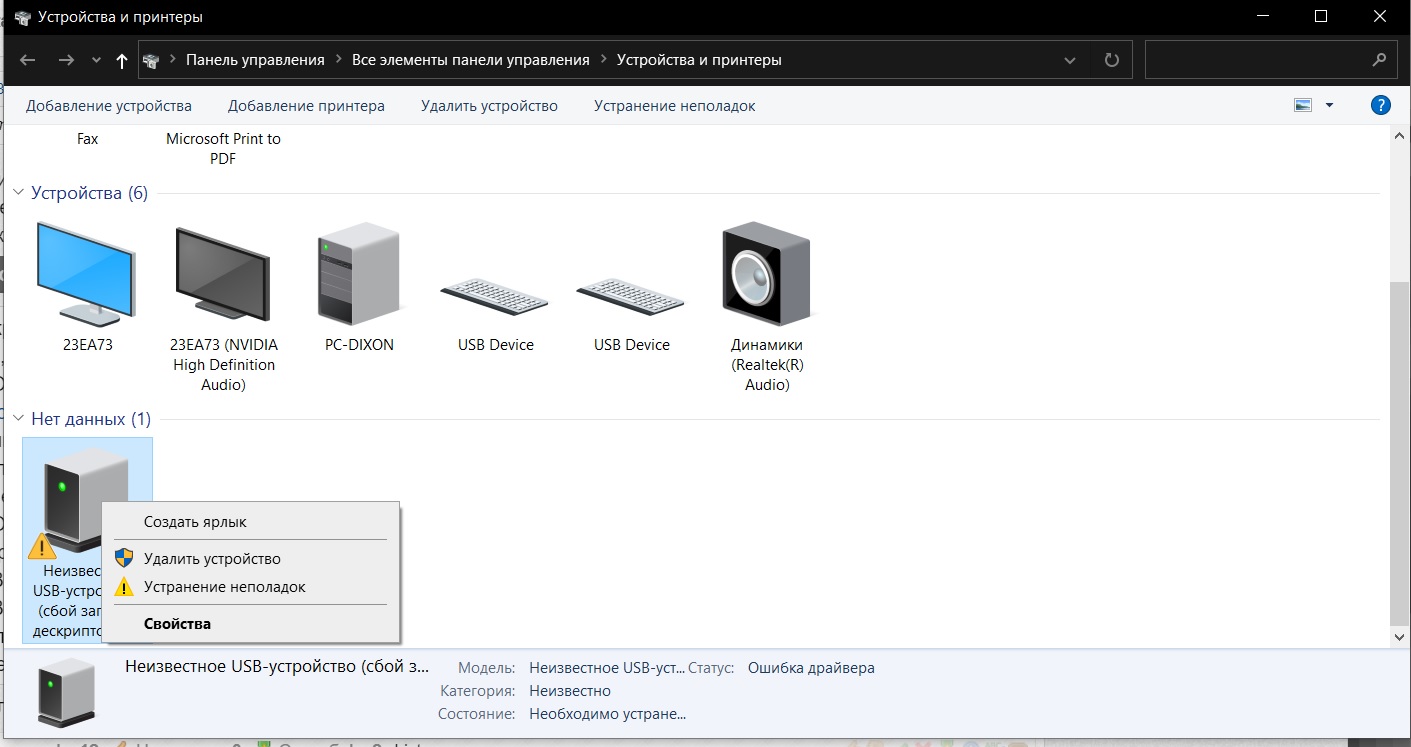

  2. Попробовал, инструкция не подошла, у меня в принтерах при правом клике нет "Оборудование". Но в целом я понял, что через это меню надо обновить, попробовал, все тоже самое, та же ошибка.

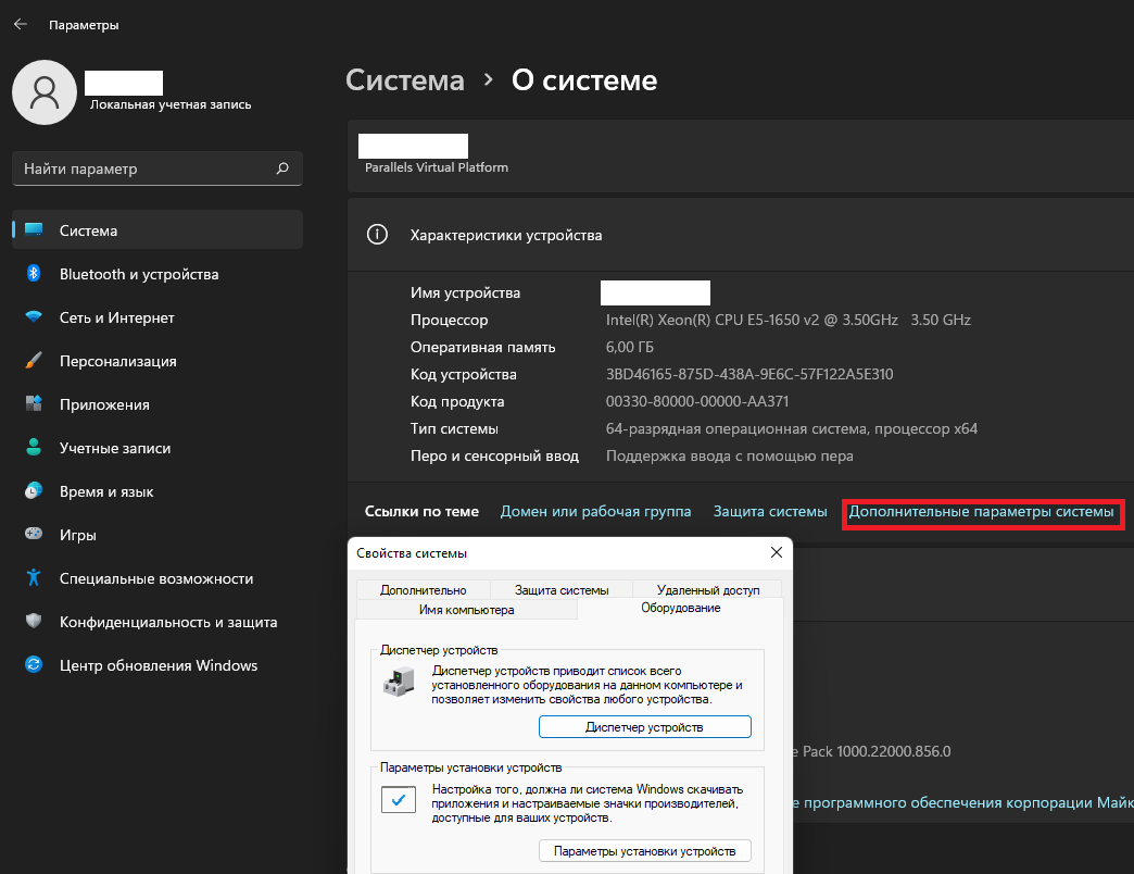

  3. Видимо, мелкософты опять что-то в винде намудрили... надо снова искать обходные пути.
  4. Скриншот из Windows11, но думаю и на Windows10 21H2 должно сработать:
