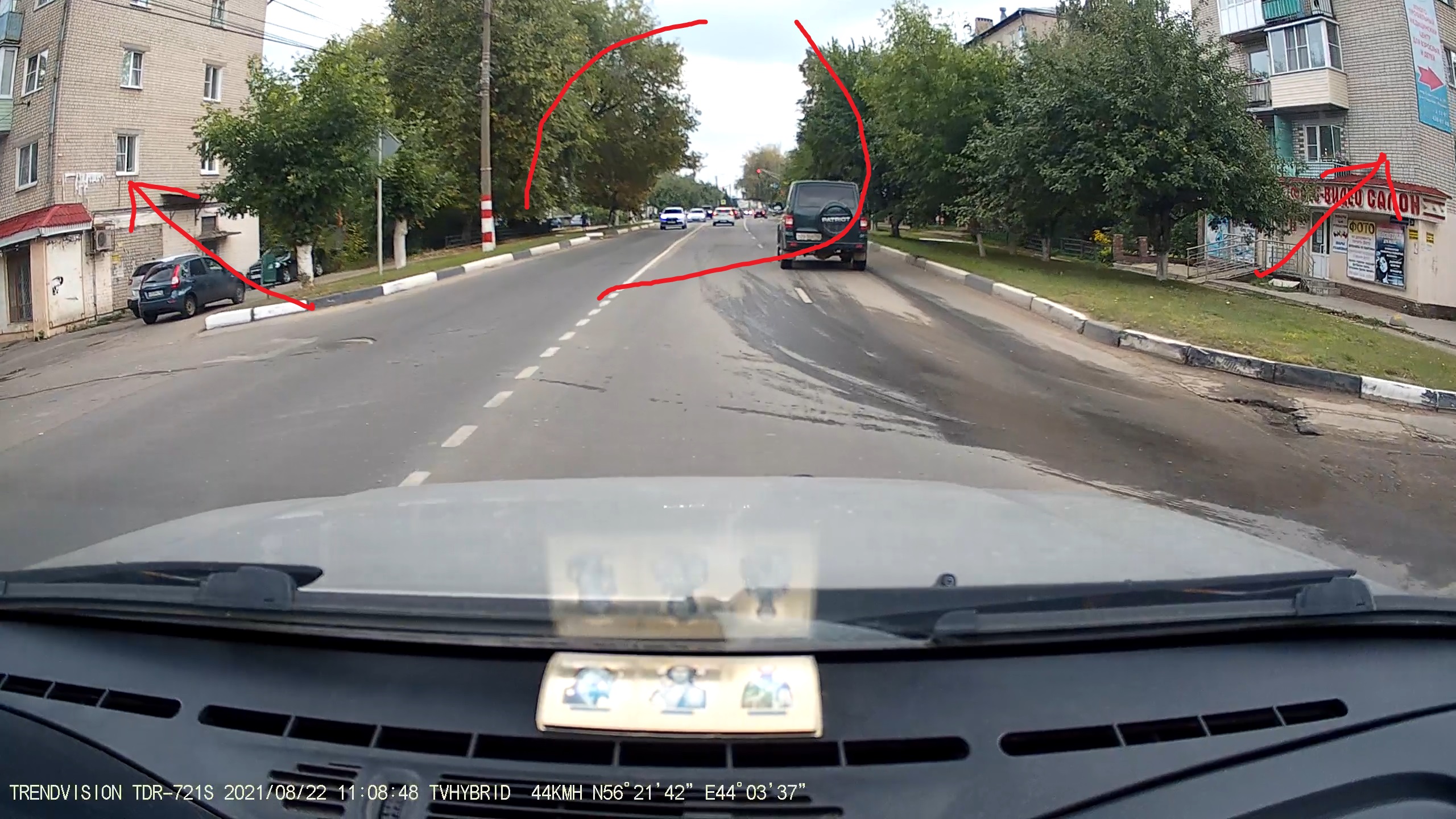

  4. В очередной раз прислали УГ 721S на IMX335 матрице. Откуда берут непонятно, новый в коробке присылать отказываются. Все какое то мутное, размазанное, после 50 км/ч половина номеров не читается, про вечер и ночь вообще молчу. Лучше бы послушал и Viofo 119 взял.
  5. @Kaliningrad, вот не дают они файл прошивки, хоть он у них и есть. Думаю что опять какой то "кривой" прислали, справа нормально снимает, чуть середина и к левому краю как будто опять мутное пятно, с самого левого края опять нормально. Середина.png Правый край.png
  6. А видео есть ?
    В таких случаях прошивка не причем, кривой холдер или объектив в холдере с перекосом.
  7. @gse, я об этом и пишу, что прислали с "кривым" сенсором. Как будто они у них валяются пол столом в коробке
  8. Причем тут сенсор ?
  9. Кривой сенсор, кривая оптика...
    Какая разница от формулировки? Смысл-то понятен.
  10. Спасибо, по краям, слева идет расфокус к цетру тут либо плывет фокус , либо кривой холдер, либо объектив криво в холдере.
    #2631 gse, 23 авг 2021
  11. Если только по центру, то недокручен объектив на 0.5...1.5мм...
    В остальном всё равномерно...

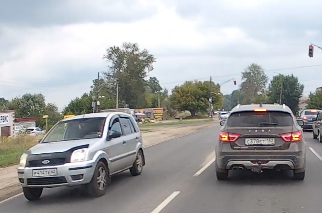

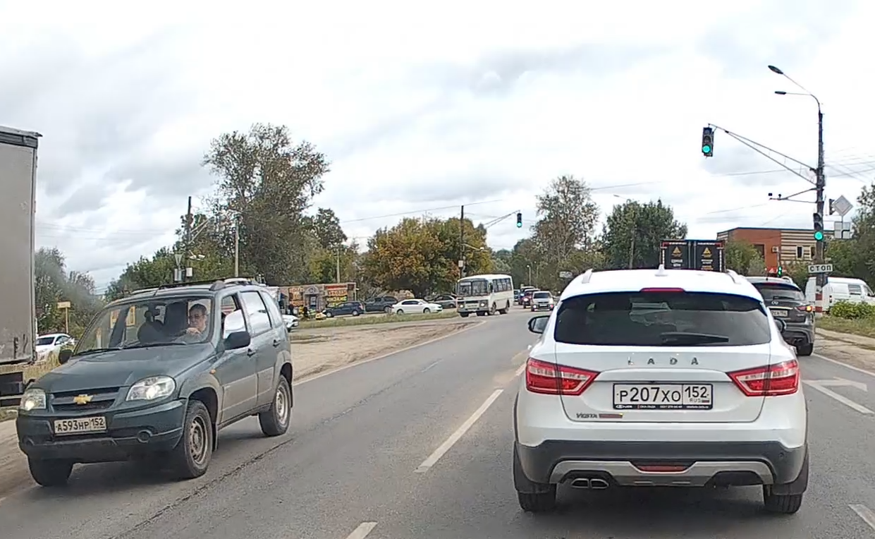

  13. IMG_20210908_054350.png IMG_20210908_054320.png Всем доброй ночи! В общем эпопея с заменами закончилась, прислали уже по счету четвертый экземпляр, все "ровненько" и хорошо. С одной стороны надо сказать спасибо ребятам с Питера, за содействие и терпение, могли и "лесом" послать по экспертизам, а с другой стороны, за эти, скажем, не малые деньги, брака не мало.

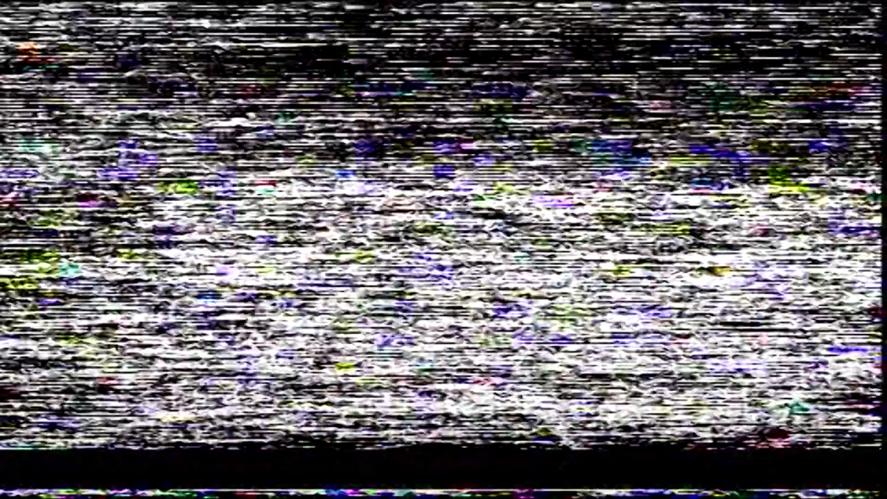

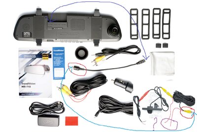

  14. Приветствую, вопрос такой TrendVision MR-700GP, при включении камеры заднего вида, в экране регистратора из-за бликов заднего стекла не видно изображения камеры, приходиться каждый раз либо поднимать либо опускать голову это крайне неудобно, как с этим бороться и ещё такой вопрос из 10 включений камеры заднего вида раза 4 она не включается, показывает только шум
  15. @Sehendwerden, по поводу бликов ничего не могу сказать, как бороться - не представляю, кроме как попробовать поляризационные очки использовать. Но может дело не в бликах, а в отражении (это ж зеркало) и тогда тут уже ничего не поделать.
    По поводу картинки, что приведена Вами выше - вроятно, камера там аналоговая, т.к. это "шум" аналогового сигнала. Что делать? Проверять все электрические соединения от зеркала до камеры и устранять дребезг контактов.
  16. все контакты надёжно закреплены, другой момент я не подключал тонкий красный провод с длинного провода рца, т.к. его второй конец со стороны зеркала просто некуда подключать, может в этом проблема и что с этим делать? Сигнал то идёт на включение камеры и камера включается но через раз, а этот проводок я так понимаю чисто сигнал на включение...
