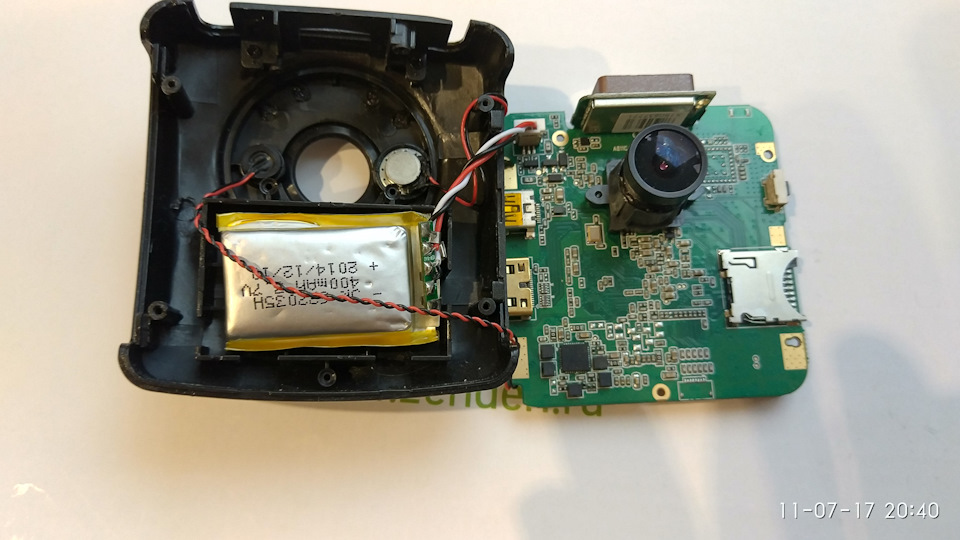

  7. Добрый день. У меня регистратор Parkcity DVR HD780, выскочила пружина из слота карты памяти(потерялась). Подскажите какой слот подойдёт в этот регистратор.
  8. если дело только в пружине - проще заменить только ее, достав из любого другого девайса ненужного.
    Если хочется заменить весь слот - разбираете регистратор и с платой идете на радиорынок или интернет-магазин, ну или опять же выпаиваете из другого ненужного китайгаджета:

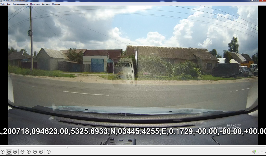

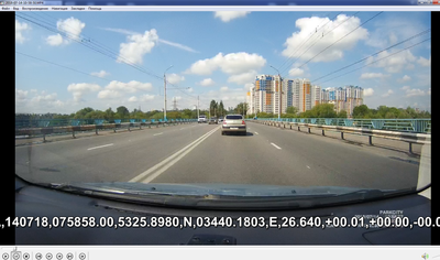

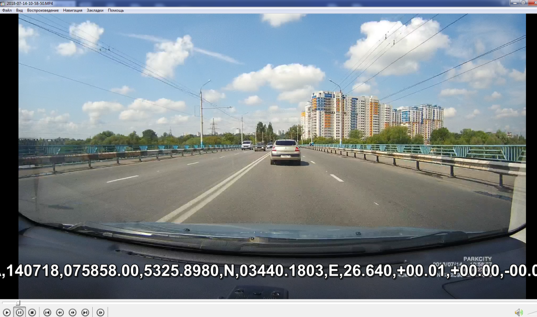

  10. Здравствуйте! Регистратор у меня ParkCity DVR HD 790. Купил его после долгого и превиредливого поиска в инете. Во время записи в машине, в нижней части экрана, большая и длинная строка с нулями и цифрами - я так понимаю, это похоже якобы на географические координаты (фото 1) - НЕ ВИДНО, а эта строка видна ТОЛЬКО ПРИ ПРОСМОТРЕ ЗАПИСИ уже на компе. Сегодня в меню, я ОТКЛЮЧИЛ прописывание (запись) координат, и всё равно, на записи как видите (по фото 2) - всё тоже самое присутствует! Как исправить это? Ведь первый день, координаты реально прописывались правильно в нижнем правом углу, где вся остальная информация. Ничего после первоначальных настроек я не менял. Но через какое то время, этот сбой произошёл автоматически.

  11. @Alek, это не в регистраторе, это накладывает плеер. Нужно в настройках субтитры отключить.
  12. хахахахахаха.... я даж рассмеялся.... оказывается регистратор отлично работает, а косяк в плеере вообще ))))))))) ппц. Вооот лохонулся я ))) СПАСИБО за ответ! )))

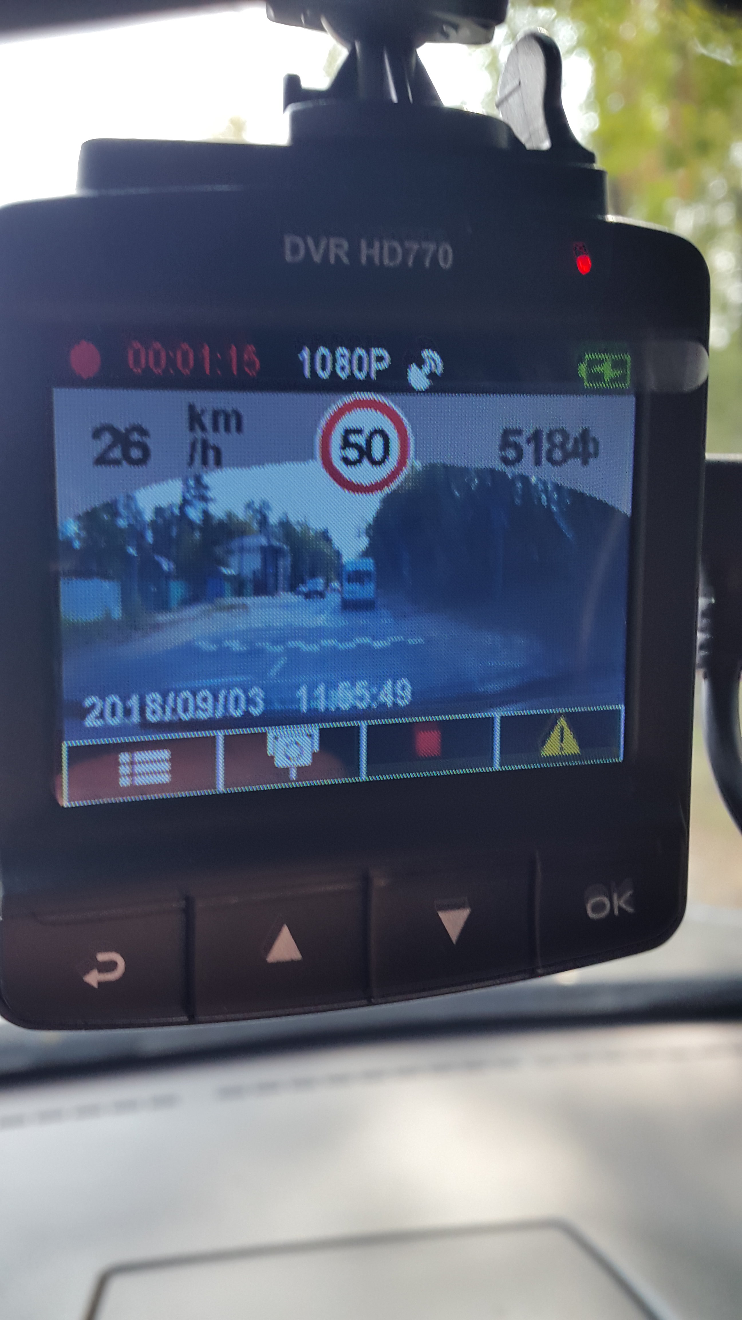

  16. Имею видео регистратор PARKCITY DVR HD 770. Во время движения он перестал сообщать о камерах сигналом. Вместо этого постоянно загорается непонятно что. Как восстановить работоспособность? Прошивать на последнюю и сбрасывать к заводским пробовал.
