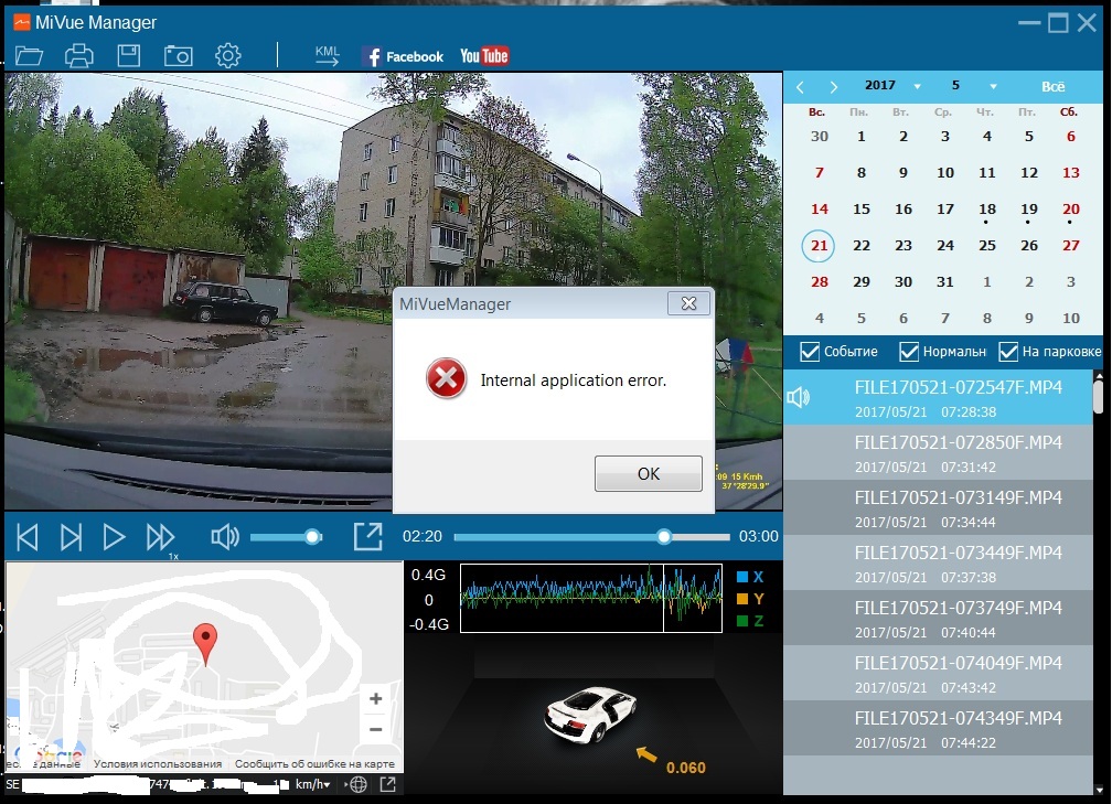

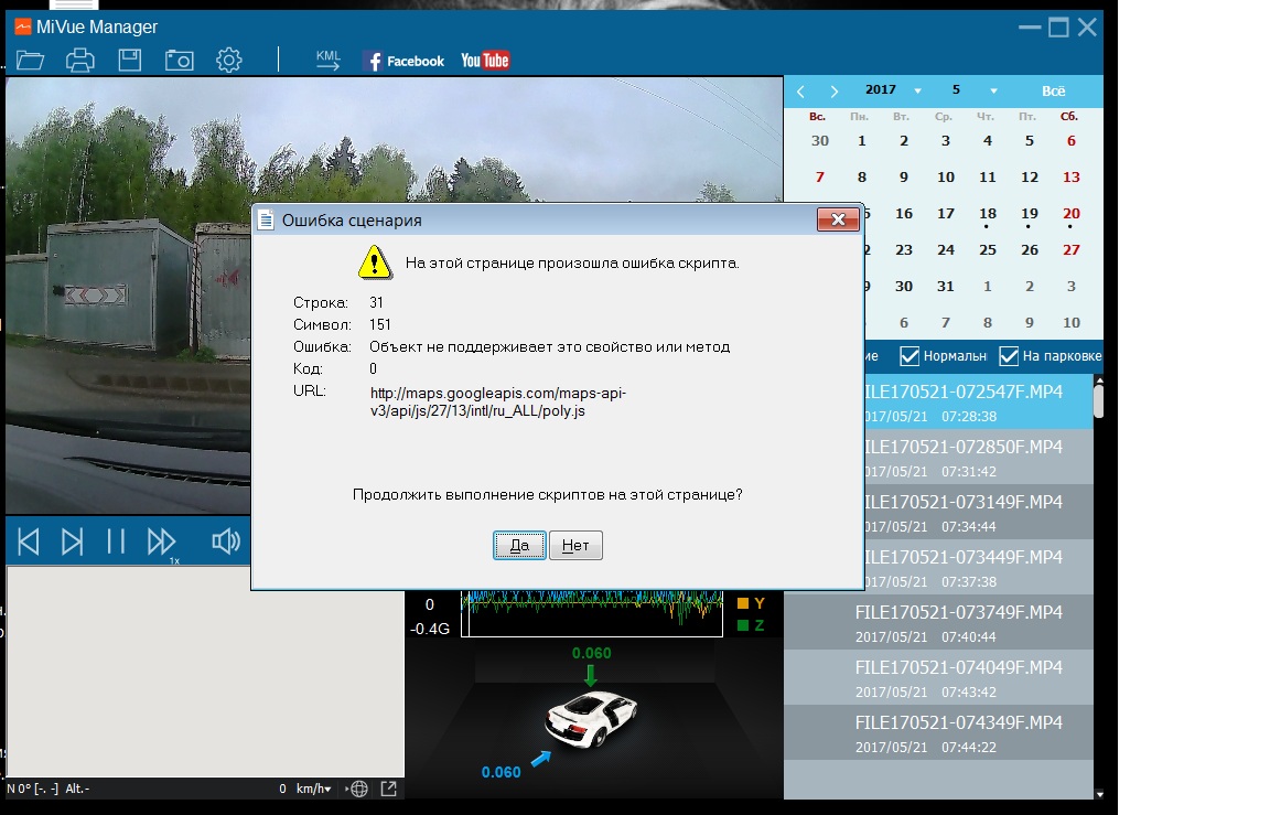

  8. Здравствуйте. Приобрел Мио 698. Пока использую в пробном варианте с одной камерой. при просмотре через МиоМанагер возникают сообщения об ошибке каких-то скриптов. Второй вопрос. Каким образом для 698 можно создать свою базу спидкам? Раньше пользовался другим аппаратом, там база была развернутая и приличная, даже в европах предупреждала. А с 698 по накатанному маршруту проехал, а он за всю дорогу один раз рот открыл, а несколько контрольных точек просто проигнорил, типа парных камер.

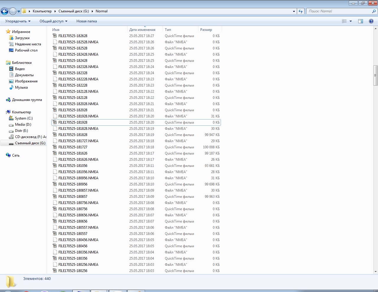

  10. Здравствуйте, регистратор Mio MiVue 518, по неизвестным причинам возникла проблема с записью видео и GPS-трека. На вложенном фото видно, что размер видео то нормальный (около 100мб), то просто нулевой (такие файлы соответственно не воспроизводятся). На регистраторе установлено последнее ПО (переустанавливал несколько раз, всё по инструкции). Карта памяти MicroSD HC (10 класса) 32Gb оригинальная Transcend Premium 400x (пробовал несколько разных карт, дело явно не в карте). Сброс всех настроек тоже не помогает. Зарядное устройство оригинальное. Подскажите, где искать проблему?

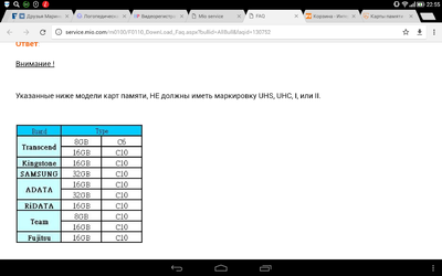

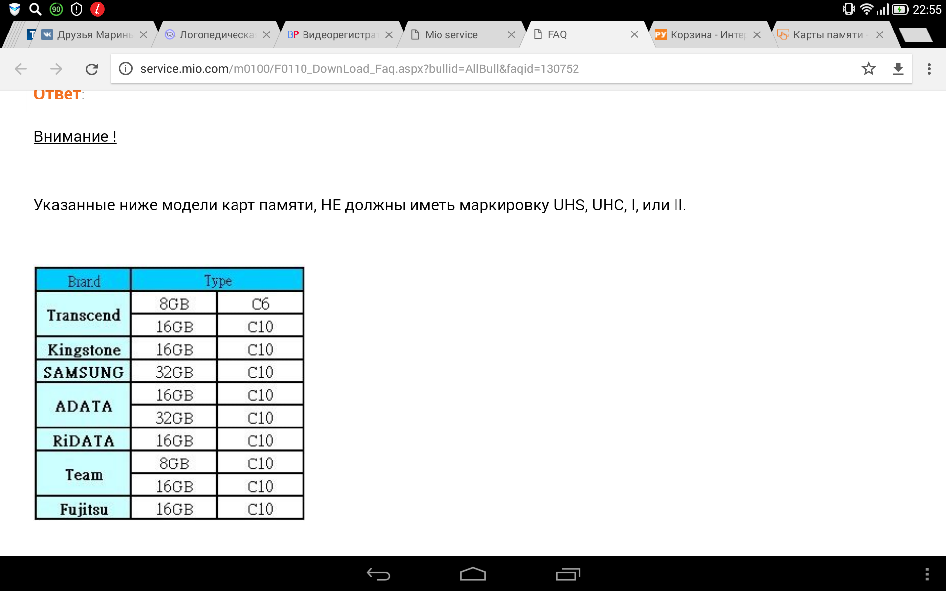

  11. Здравствуйте, подскажите, пожалуйста, в ВР похоже полетела карта памяти, так как постоянно пишет старт записи, а на самом деле либо записывает по 1-2 секунды или не пишет ничего. Решили поменять карту, но не могу понять какую покупать на сайте такая инфа.
    А таких карт в природе вообще не существует, до этих проблем у нас была такая, но и у нее стоит буква I. Так а какую тогда покупать? Спасибо Screenshot_2017-05-28-22-55-43.png Screenshot_2017-05-28-22-55-43.png
  12. Была такая карта

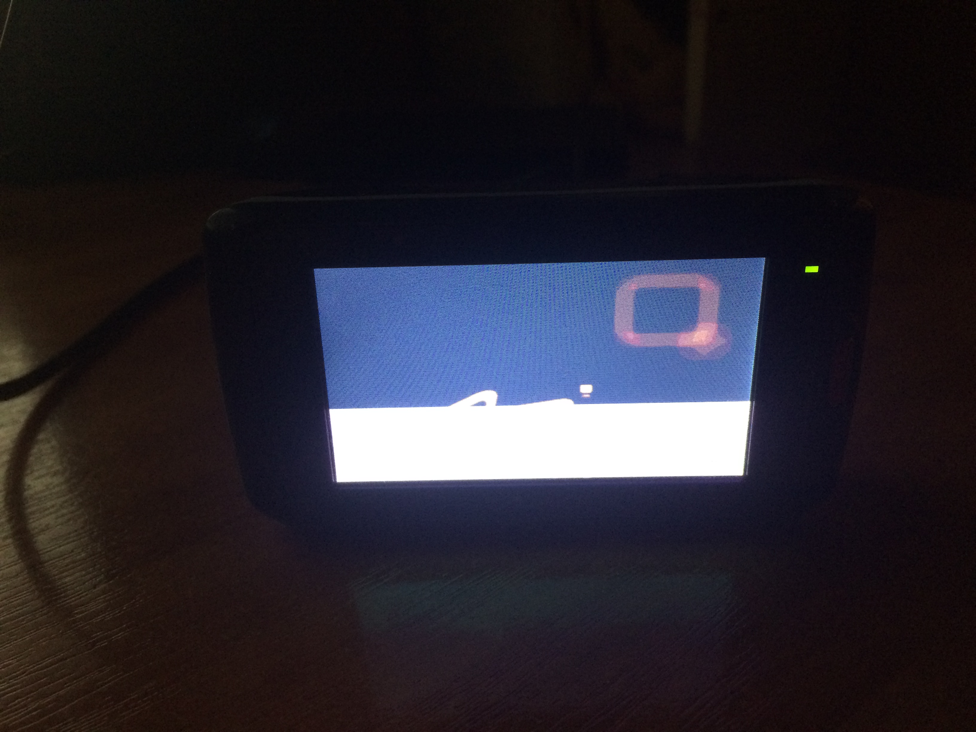

  13. Тоже приказал долго жить 668, завис при включении, успевает только поприветствовать, и зависает с полосой на экране, а всего лишь хотел прошивку обновить, отработал то 1,5 года( Есть ли смысл в сервис нести? Или тут с железом проблемы? Кто нибудь чинил сам?

  14. У меня проблема. Регистратор Mio Mivue 538. Работал без проблем долгое время. Тут как обычно вынял карту памяти, чтобы сгрузить на компьютер и на следующее утро вставил в регистратор. Регистратор как-то странно долго включался, долго не начинал запись и выбросил на экран знак крестика с картой памяти (предполагаю карта памяти неисправна). C другими картами памяти нет проблем, да и эта на компьютере читается без проблем каких-либо. Что могло пойти не так? Карта памяти в FAT32, не форматировалась в тот момент. Перепробовал все варианты, форматирование, проверку на вирусы, битые сектора и ошибки. В компе все окей, в регистраторе подвисание и крестик после. Вставляешь другую карту памяти и зависание пропадает.

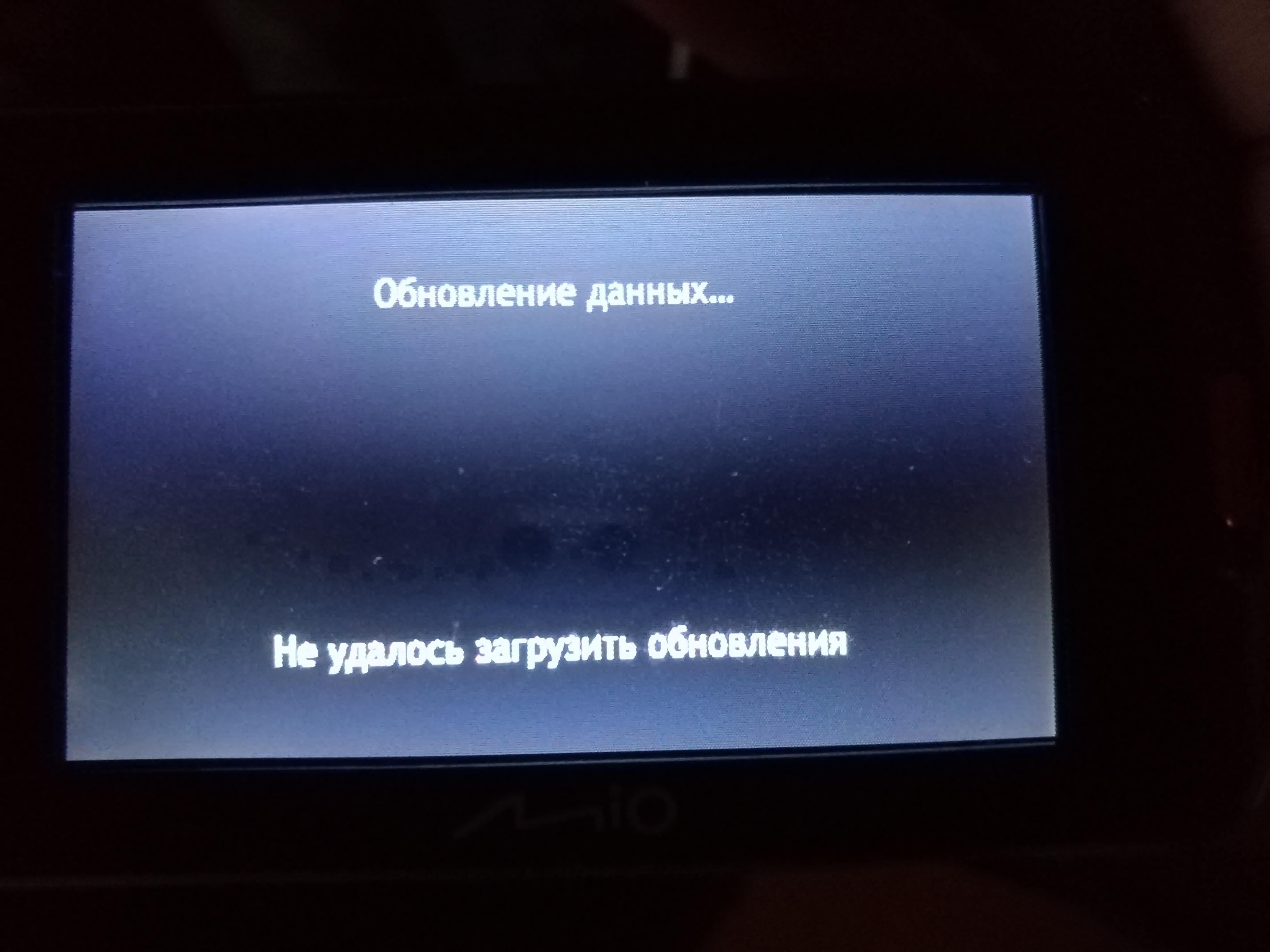

  17. Являюсь обладателем Mio 688. Не обновляется база камер. Каждый раз выдает такую ошибку. Можно ли с этим что нибудь сделать самому или только в сервис нести?
