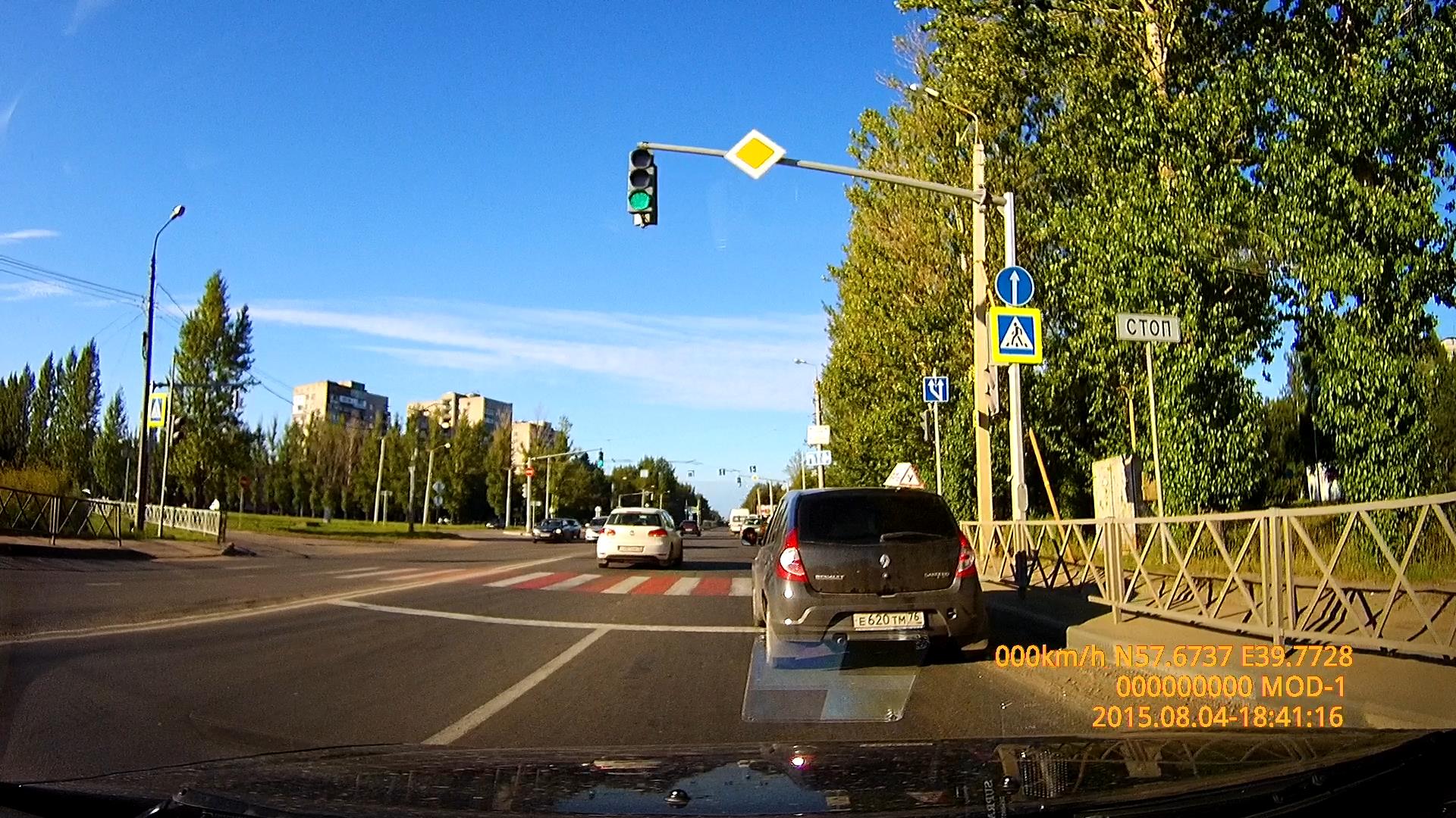

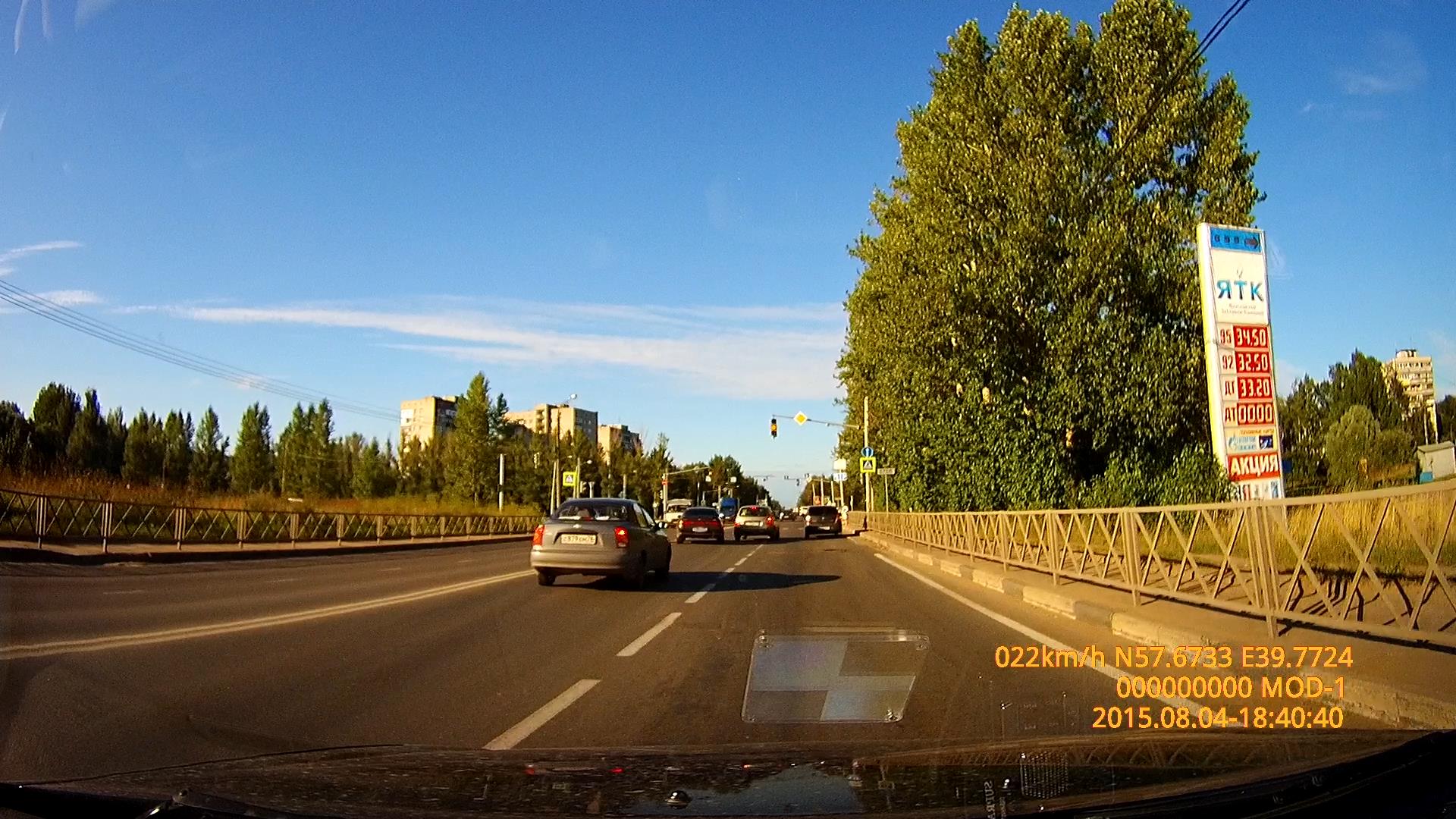

  1. Изменения есть в описании. Название прошивки не менялось, не нужно и на качество видео не влияет.
    Впрочем, как и картинки при загрузке. В свойства видео загляните, а лучше скиньте минутный оригинал
    ДО и ПОСЛЕ прошивки.
  2. Заменён логотип TEXET на MOD-1 (чтобы не путаться в прошивках)??? это в каком месте смотреть,чтобы не путаться.Видео
    сегодня постараюсь выложить.
  3. @brother, давайте будем последовательными.
    Выкладываем видео в оригинале, появляется предмет для разговора.
    А так лишь воду в ступе будем толочь понапрасну...
  4. С моей стороны сделано ровно то, что я и указал выше.
    А вам нужен металлический холдер и оптика поширее...)))
    У вас расфокус от жары, видимо. На скринах хорошо видно.
    Форсунки на капоте резкие, а вот дома, листва и авто поодаль, нет...
