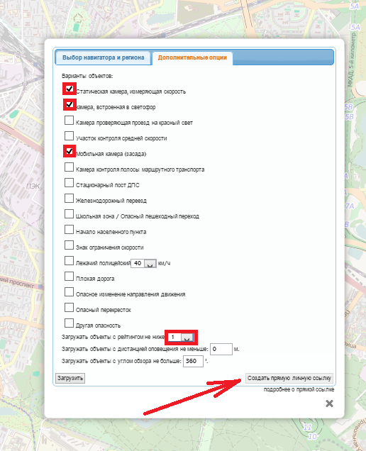

    3. В структуре файла рейтинга предупреждений нет, но есть этот пункт при загрузке в http://mapcam.info/speedcam/ в разделе дополнительные опции. Обычно по-умолчанию загружается камеры с рейтингом "0" и выше. Рейтинг "0" имеют камеры не опасные (снятые с обслуживания, служебные камеры, розыск, мониторинг и т.п.) , а также не имеющих подтверждения участников проекта.
    Если мы попросим уважаемого vled67, который является участником этого проекта, то он может нам предоставить прямую ссылку для актуальной правки базы камер по России с нужными нам параметрами.

  15. К сожалению, прямой ссылки на файл спидкама у меня почему-то нет, хотя гененрировать файл вручную могу без ограничений, как по стране, так и по числу регионов.
