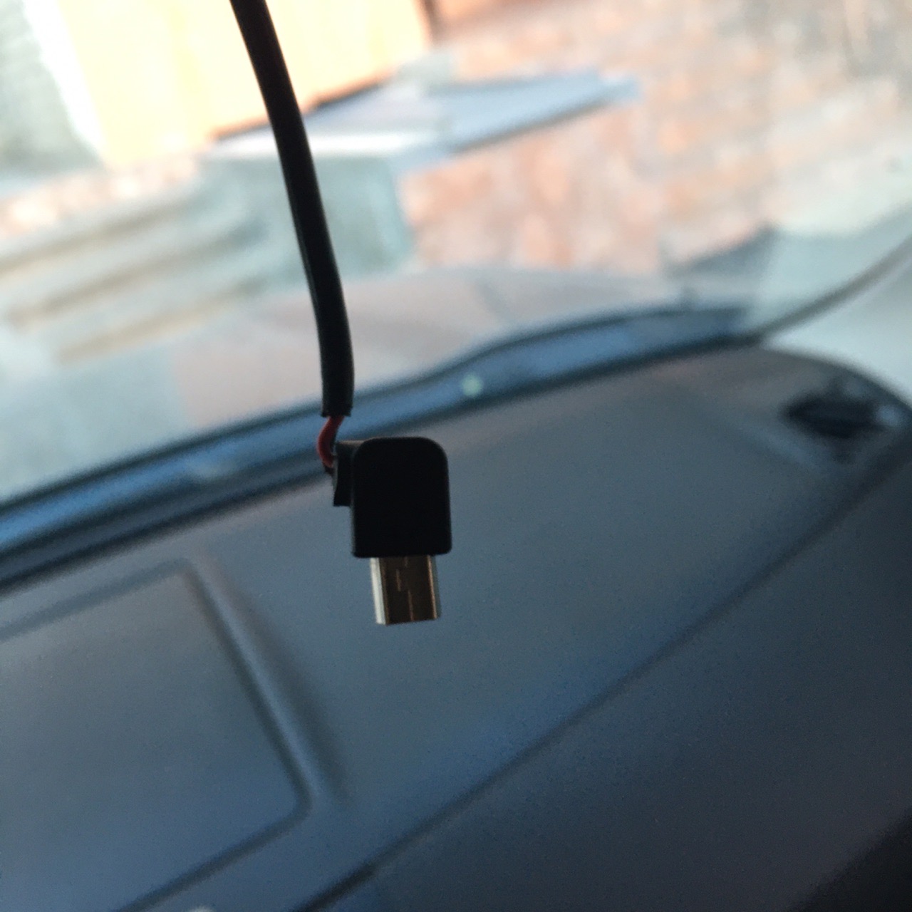

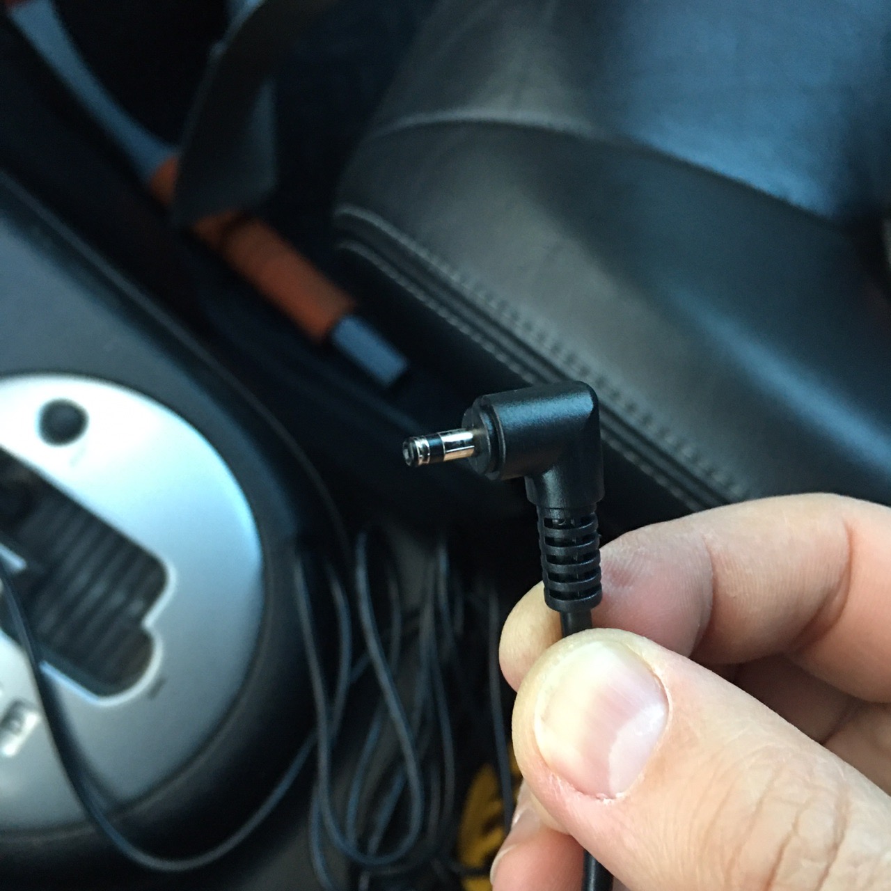

  10. Друзья, можно ли заменить на кабеле от предыдущего регистратора разъем mini usb на разъём от Neoline 9000с? Или весь кабель заново тянуть? И продается ли отдельно этот Neoline разъем?

  11. А у вас предыдущий регистратор от 12В работал?
