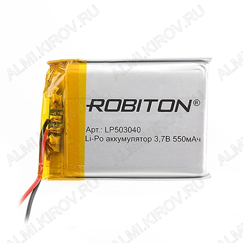

  14. Привет форумчанам! Подскажите, такой аккум может заменить штатный? Габариты чуть не совпадают, но может кто пробовал...
    Аккумулятор 3.7V LP503040-PCB-LD 550mAh
    Или габариты должны совпадать в точности, например
    3.7V LP502030 250mAh - почти совпал...;)

  15. @maxima_771есть риск что не соберешь а если применишь силу вдруг коротнет или еще чего.
