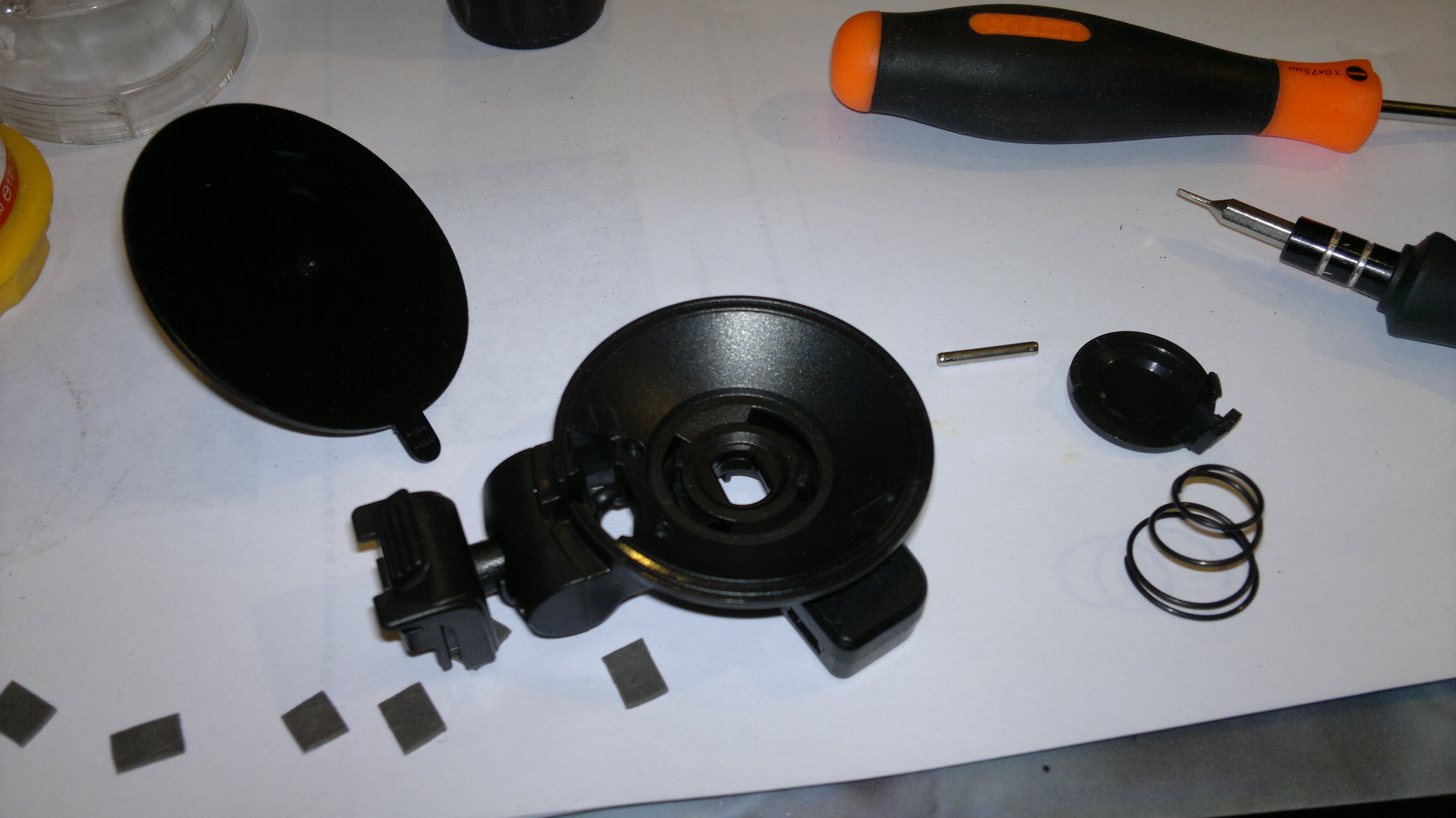

  3. Разобрал присоску.Бортик пластика очень маленький--всего несколько миллиметров.
    Сомнение ,что скотч нормально на него сядет.

  4. На такой бортик скотч не вариант клеить, тут бортика вообще можно сказать, нет. Нужно смотреть, что можно и можно ли вообще вместо резинки приколхозить, чтоб скотч наклеить.

  6. Если не наклеится скотч (хотя должен), залить пустотелость бакситкой, пластмассой и т.д., выровнять и клеить на всю площадь.
  7. Похоже решил свою проблему одним из способов,про который часто пишут.
    Снятую присоску прокипятил с содой и потом в этой же воде остудил.
    Плюс добавил между присоской и пластиком кронштейна 1мм.прокладку (для уменьшения холостого хода).
    Мазнул немного силиконом и на стекло (теплое).Неделю полет нормальный--держится,что не оторвать.До этого даже при небольшом дотрагивании до нее--сразу отваливалась.
    Хотя сейчас потеплело..Буду смотреть не отвалиться ли в морозы.
  8. Способ действенный. Единственное, с силиконом потом поаккуратнее, не разнесите по всей поверхности. Он вступает в связь со стеклом и трудно с него удаляется.

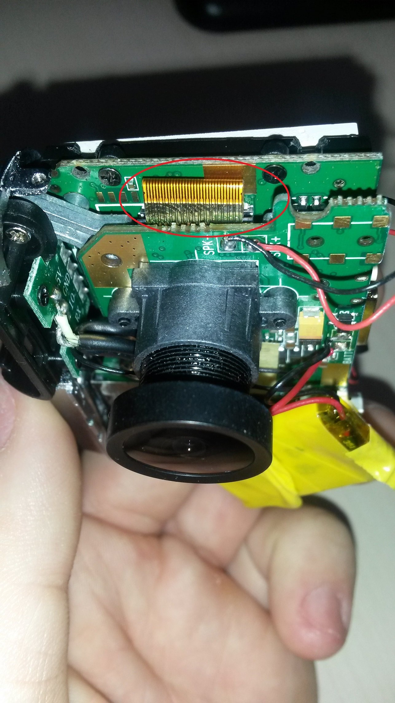

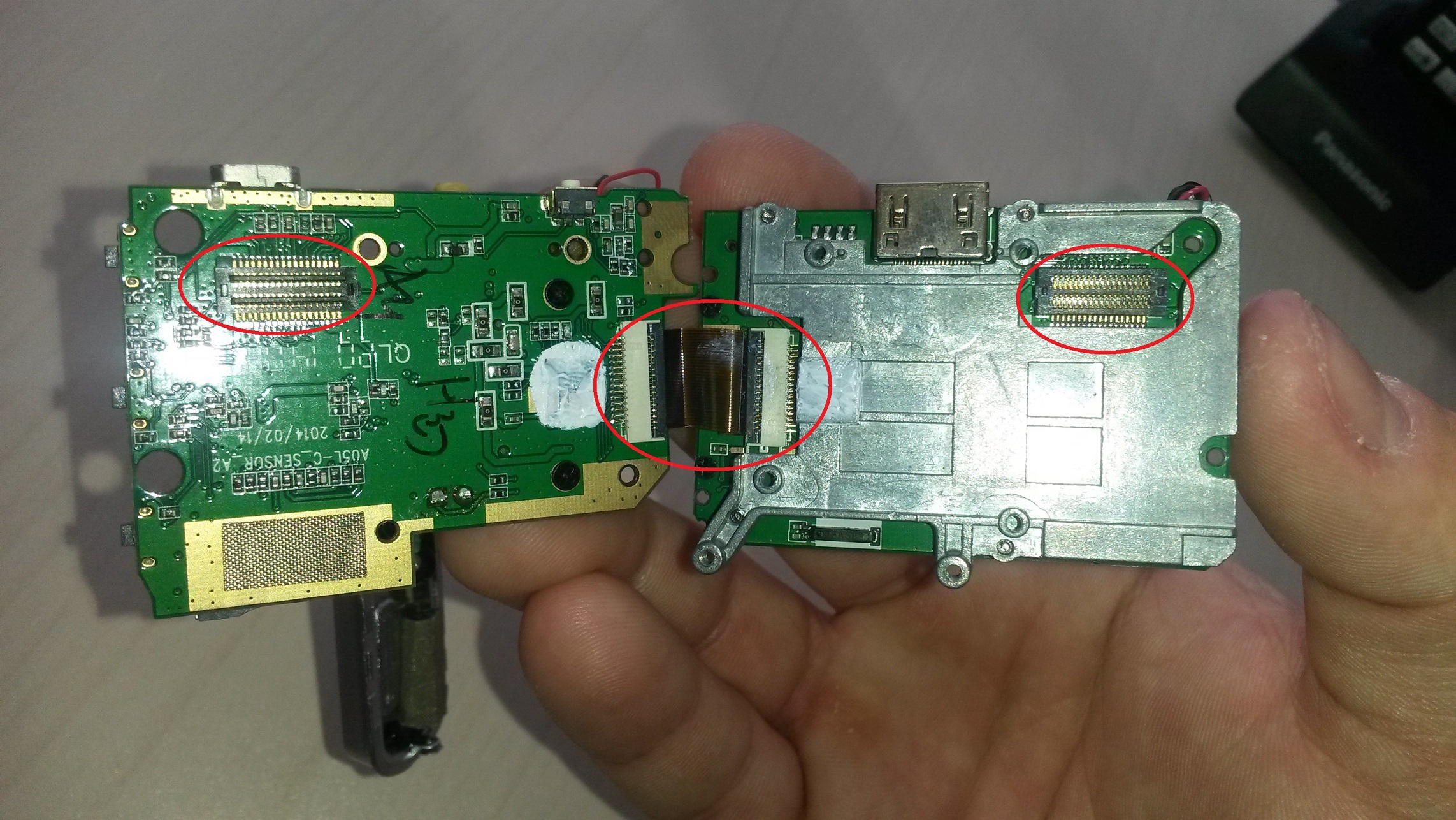

  19. Здравствуйте, форумчане! Решил поделиться опытом владения и ремонта регистратора. Купил 1,5 года назад. В машине висит постоянно, на ночь не снимаю. Температуры у нас на югах России от -25 зимой, до +40 летом в тени. Присоска родная держит норм, за всё время пару раз отваливалась в жуткую жару, даже корпус регистратора пластиковый чуть оплыл в одном углу))) Начались проблемы, как у Петр3 с якобы сбросом даты при включении на 2013.01.01. Решил, что кирдык аккуму, купил новый на 300мА, два раза разбирал\собирал ставил, проблему с датой не решил, зато знаю, что белый экран или зависон на заставке СтритСторм при включении - это неконтакт одного шлейфа и контактной площадки внутри (см. картинки) - у меня это случилось по причине разбора, а у кого ещё проявляется - видимо от езды по кочкам или, скорее всего, от окисления. Со сбросом даты счас борюсь так: включил зажигание, регистратор стартанул, дал ему поработать минут 5, пока машина на прогреве, отключил\включил - дата установилась нормальная. Видимо память с настройками и ранее установленной датой прочухивается чуть позже. Так и езжу пока...
