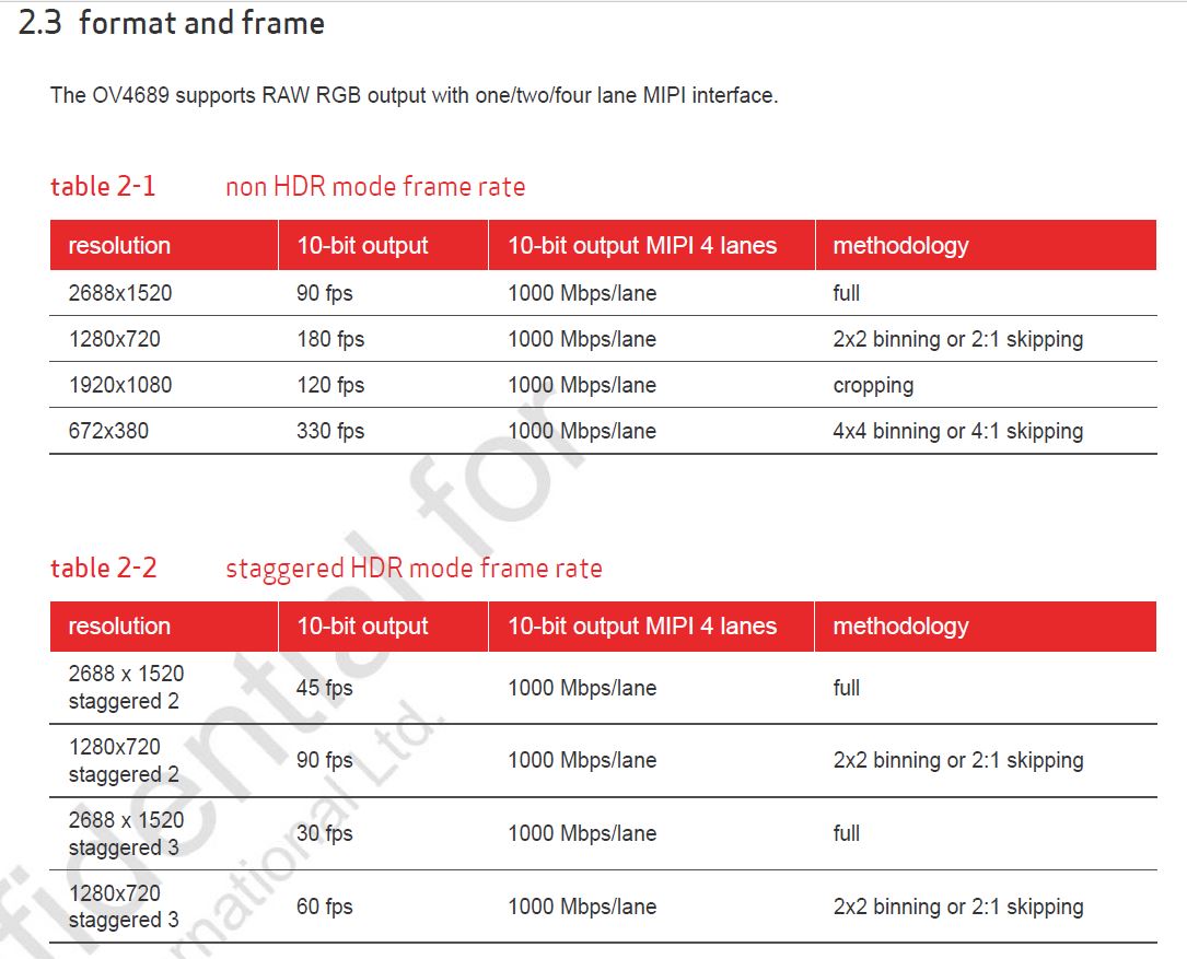

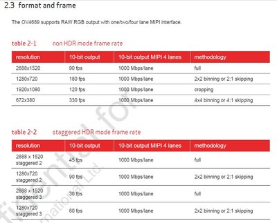

  10. Данные по сенсору, а если карту по шустренькую купить ;), ну или битрейт до 22 снизить. Во общем есть почва для экспериментов:rolleyes:

  11. Я конечно многого не знаю, но пока не понятно в чем тут выигрыш, ведь многие используют 2560х1080 для удаления неба и капота, а тут все будет присутствовать как и в 2304x1296? Или это совсем другой уровень будет?, я в непонятке- за чем?:rolleyes:, хотя по любому масла много не бывает.
  12. Hvostik там наверное проблема технического плана для fps. При разных разрешениях разные выходы с матрица и разные частоты. И да, греться наверное будет чуть сильней, а корпус то ...теплопроводность страдает, особенно на солнце, если судить по другому форуму.
