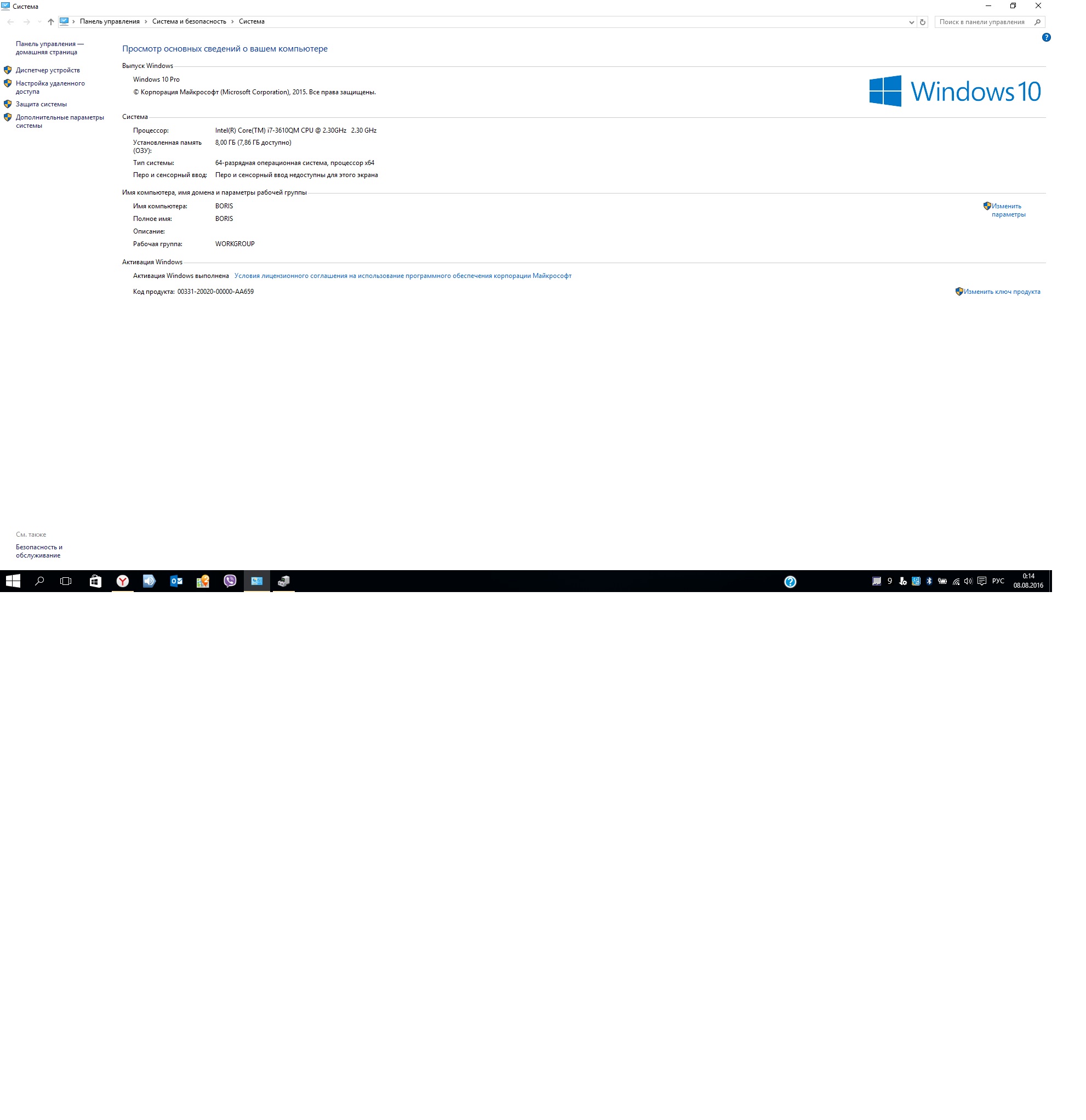

  2. Номера не помню работал без нареканий пару месяцев. Сдох в дороге. Где драйвера брать? Я не силён в этом.

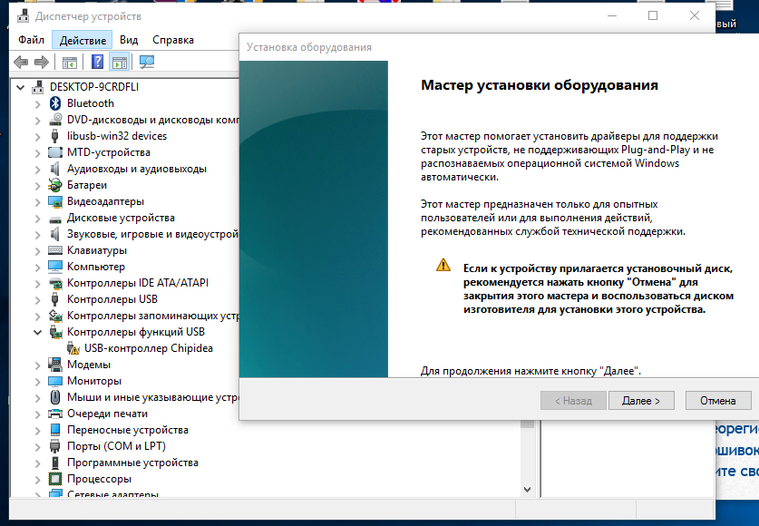

    При подключенном оборудовании можно так установить дрова.

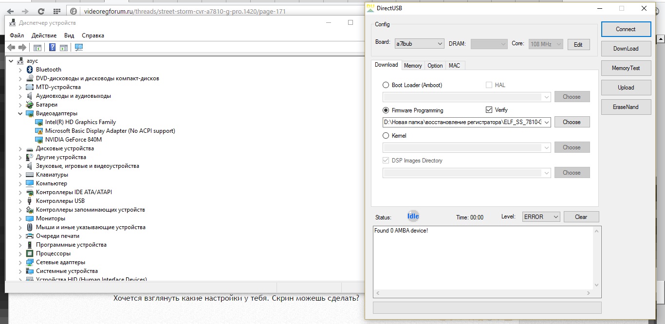

  4. Да вроде как по инструкции делаю. Пишет
    Found 0 busses, 0 devices changed
    Found 0 AMBA device!
  5. Поставь драйвера.Зайди в диспечер устройств и глянь где жолтый
    треугольник.Отключи подпись драйверов если вин 10 и повтори процедуру установки.
    Ты просто что то упустил.Не спеша еще раз прочти инструкцыю.

  9. Я с десяткой 64 долго мучился, пока через поисковик не узнал, как отключить ПРАВИЛЬНО проверку цифровой подписи драйверов (на один раз до перезапуска компа).

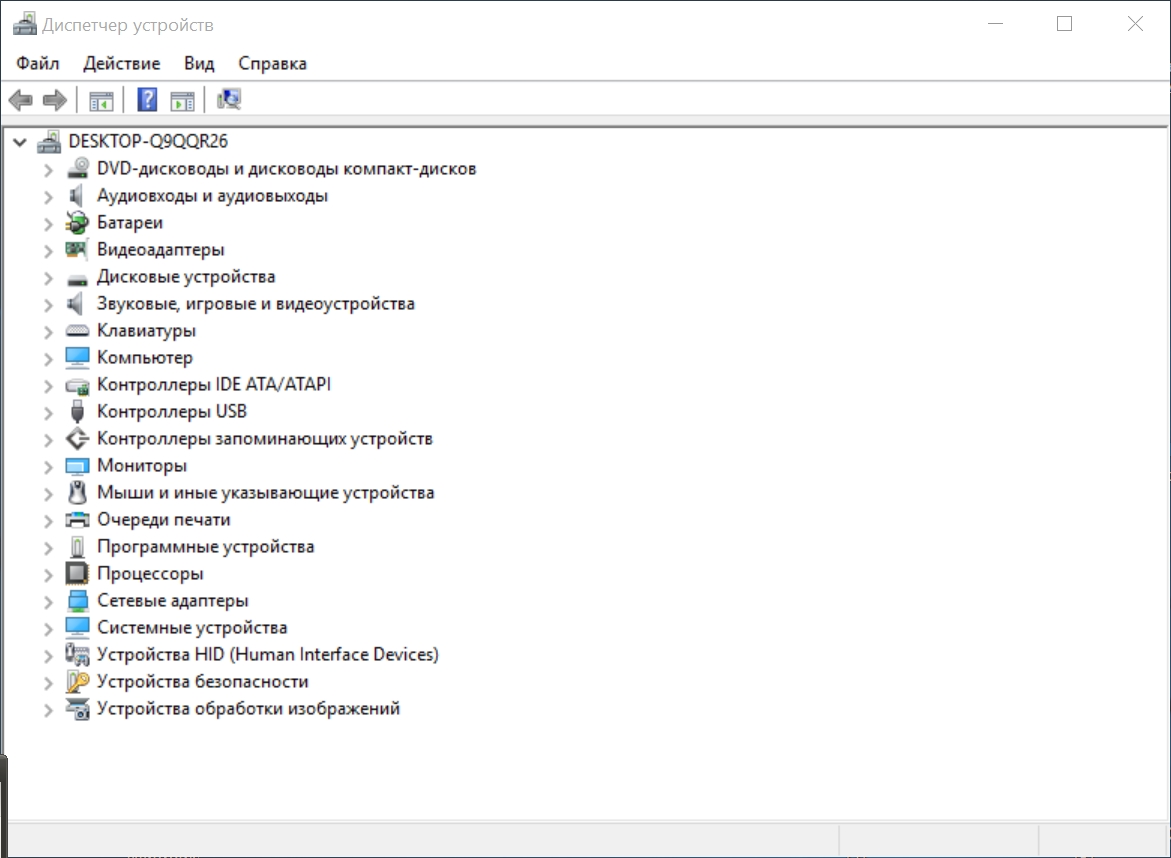

  11. В диспечере драйверов увидишь.
    Когда подключаешь к компу, то что пишет? Блямкает при подключении?
    Обычно пишет, что устр-во работает неправильно. Это значит, что родные дрова изменены каким-то образом и криво стают. Приходилось с родного сайта дрова чипсета заново загонять, когда писал что неправильный дескриптор.
    На вин 7 проблем не было. До сих пор на 7-й восстанавливаю, хоть 10 пользуюсь.

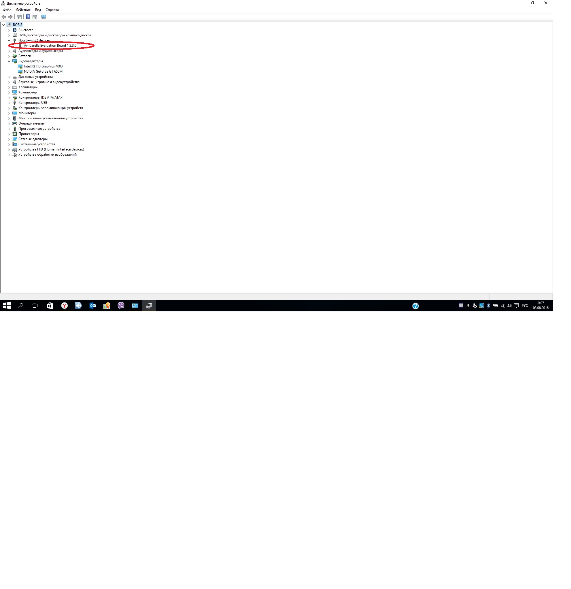

  12. Открываем диспетчер устройств
    Подключаем рег кабелем к компу. Нажимаем ЗАПИСЬ и держим не отпуская,тыркаем зубочисткой сброс,тыркаем ВКЛ и только теперь отпускаем ЗАПИСЬ.
    Теперь смотрим что происходит на экране и диспетчере устройств и рассказываем тут.
    --- Сообщения Объединены, 7 авг 2016 ---
    Пардон, забыл что сначала запускает Директ USB со всеми настройками.
    Хочется взглянуть какие настройки у тебя. Скрин можешь сделать?
