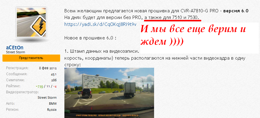

  4. вроде в июне новую прошивку обещали...
  5. По моему прошивки нам не помогут))))
    Года не прошло, аккумулятор сдох!
    Причём на предыдущей моей модели было тоже самое,
  6. Для 7510-30 уже год ждем

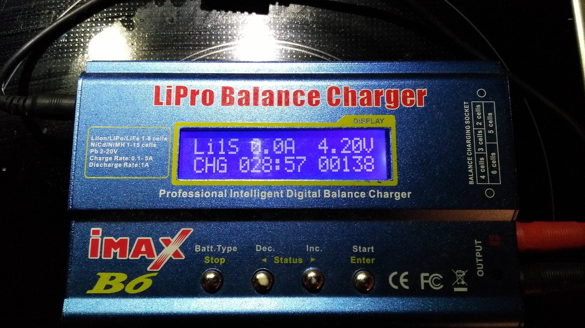

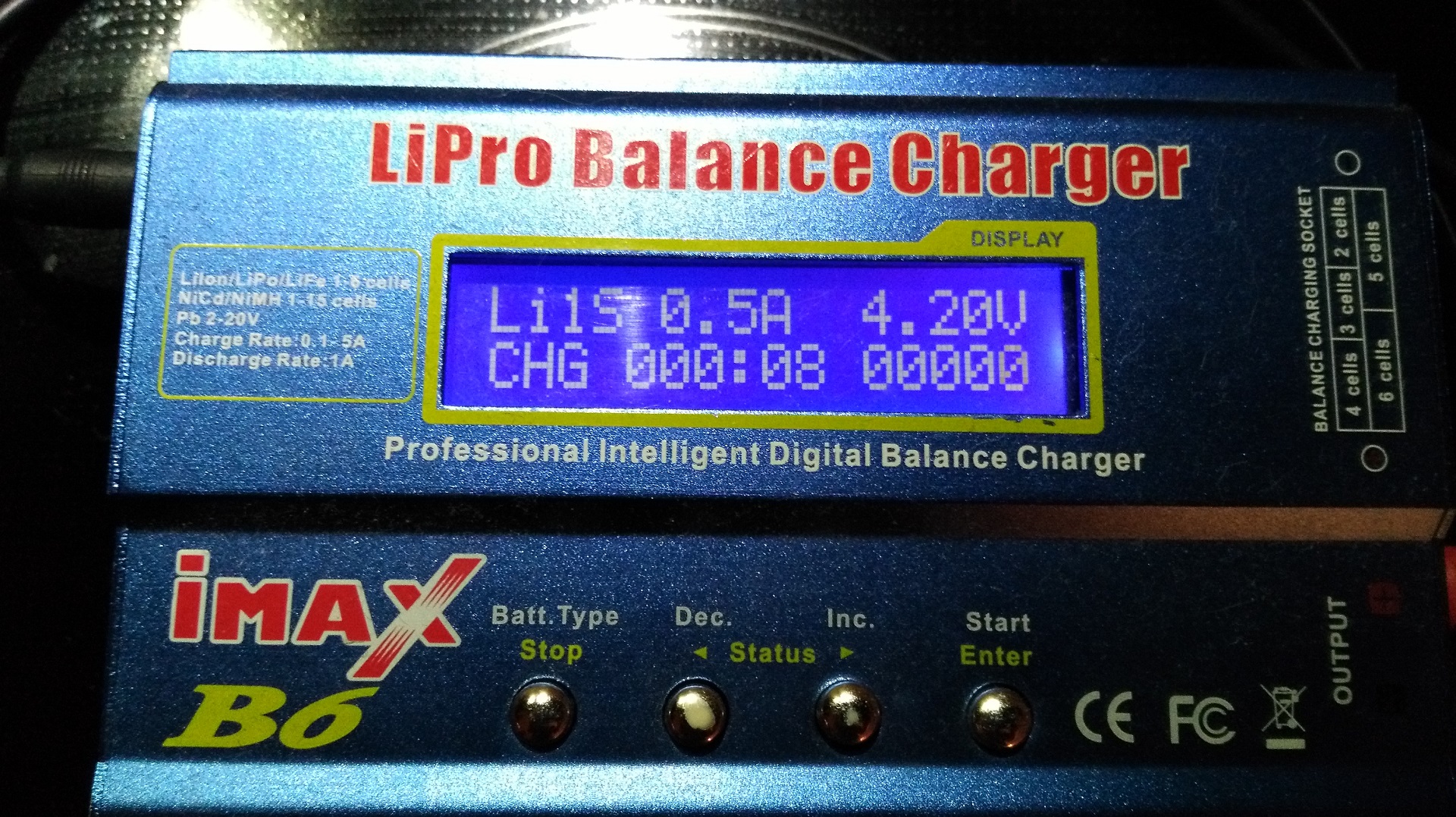

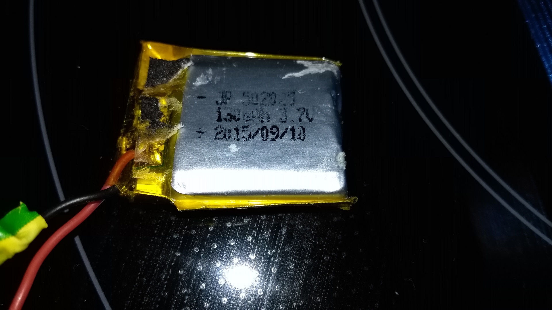

    Мои замеры ёмкости АКБ 502025 3.7V 130mAh 10.09.2015 г.в
    Время заряда и ёмкость АКБ (приём) 0.5А

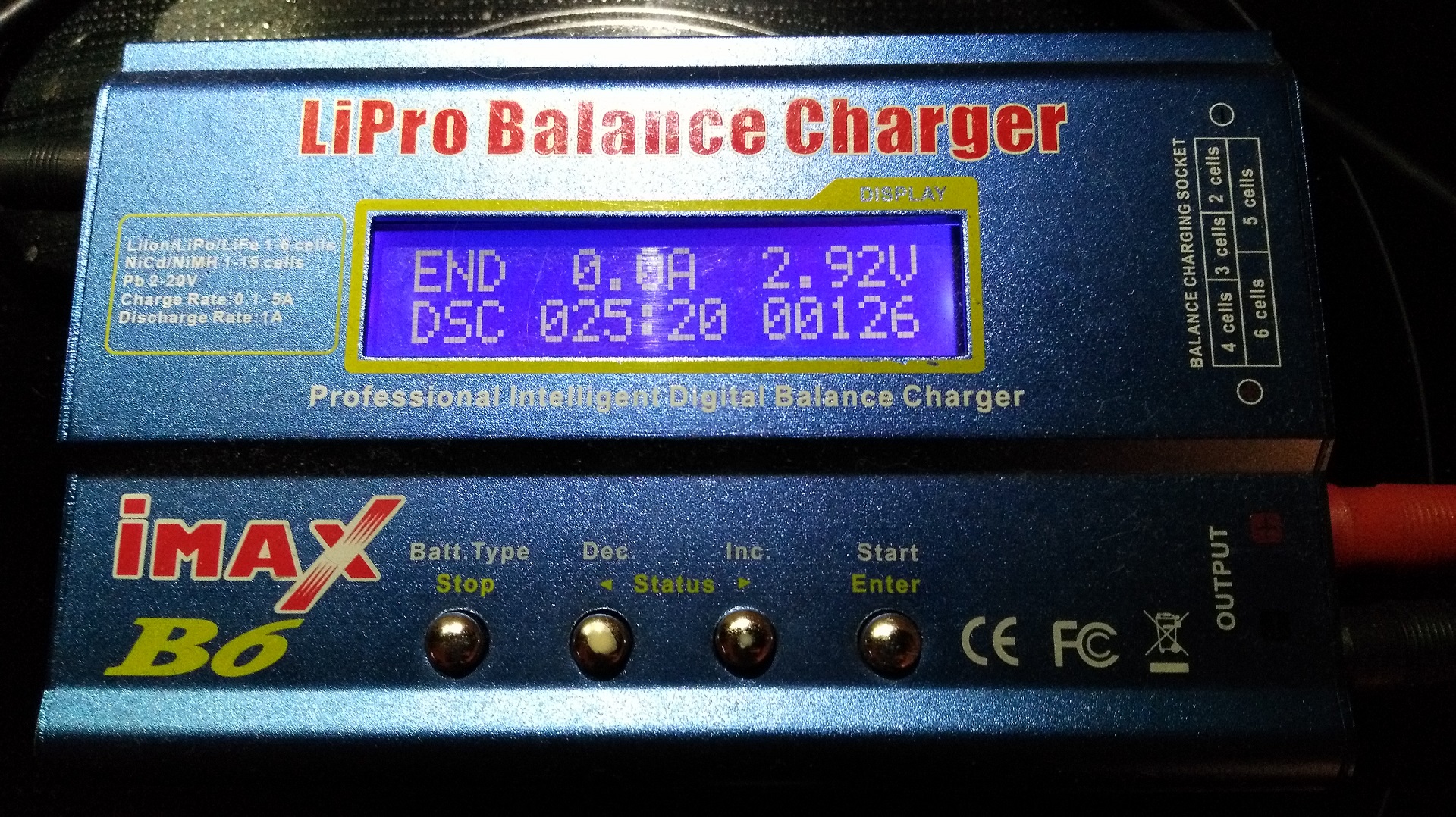

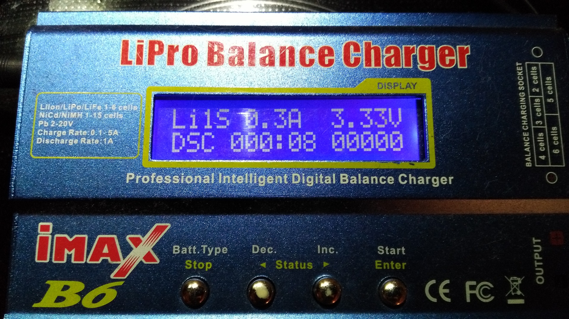

    Время разряда и ёмкость АКБ (отдача) 0.3А

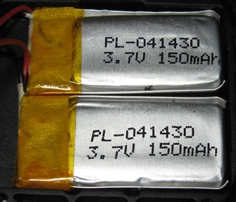

  15. @makeevb
    Не мешает добавить список аккумов, которые реально запихнутся и будут работать в 7810. Чтобы купить и просто заменить, ничего не дорабатывая,или дорабатывая. К примеру при замене на 250-300мА:rolleyes:
  16. Проблем с аккумуляторами сейчас нет. Можно подобрать и купить на любой случай.
    Купил себе несколько разных - все подходят для нашего ВР:
    Правда, аккумулятор на 250 mAh входит очень плотно - надо чуть-чуть постараться, чтобы его установить.

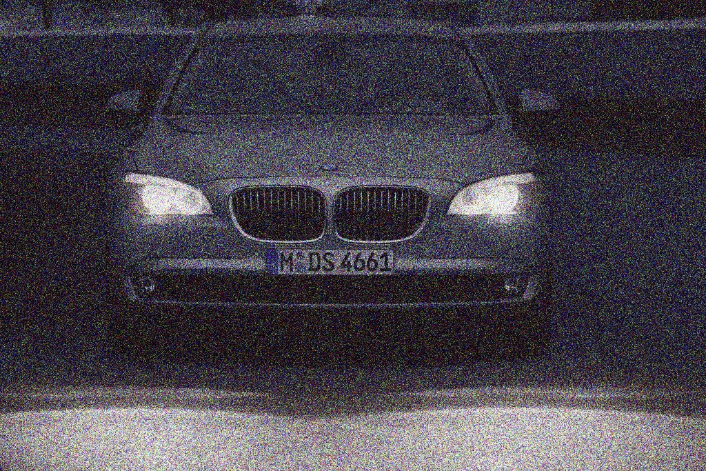

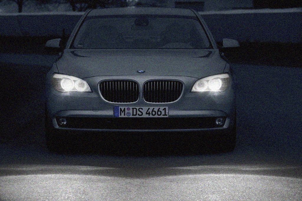

  19. а что это такое [3D DNR ]
  20. Трёхмерное 3D DNR шумоподавление.
    Это методы цифрового подавления шумов в изображении, появляющихся при недостаточном освещении!
    Функция 3D DNR включена:
    Функция 3D DNR отключена:
    #3239 makeevb, 12 июн 2016
  21. 3D DNR с hdr вместе не работают либо одно-либо другое.
