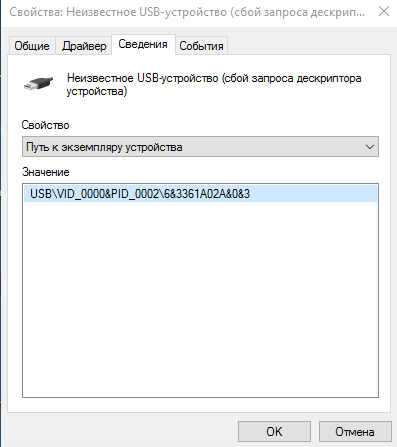

    А у меня такая вот штуковина.Придется прописывать заново наверно.

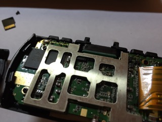

  3. Блин, там на плате чьи-то отпечатки пальцев
    --- Сообщения Объединены, 18 май 2016 ---
    Ща отдактилоскопирую

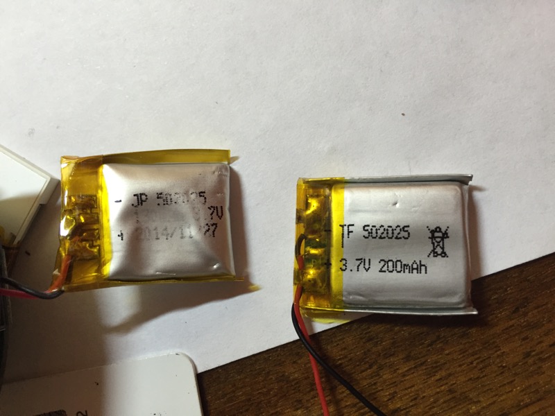

  5. Напряжение донора 4,38В. Напряг стоящего аккума 4,67В. Надеюсь там емкость мАч играют роль?
  6. Стоящий заряжен полностью.Донор не до конца.Номинал АКБ-3.7v 130mAh JP502025-размеры.
    Я ставил побольше емкостью,но попался с увеличенным саморазрядом.И пожалел.
  7. ясно, у меня, наверно. Тоже с увеличенным разрядом, т.к. 200ма против стоявшего на 130 ма. Ладно, делать нечего, ставлю этот. Родной все равно не держит.
  8. Соморазряд не из за большей емкости.А может из за неправильного хранения до покупки.
    А старый у тебя просто емкость потерял.

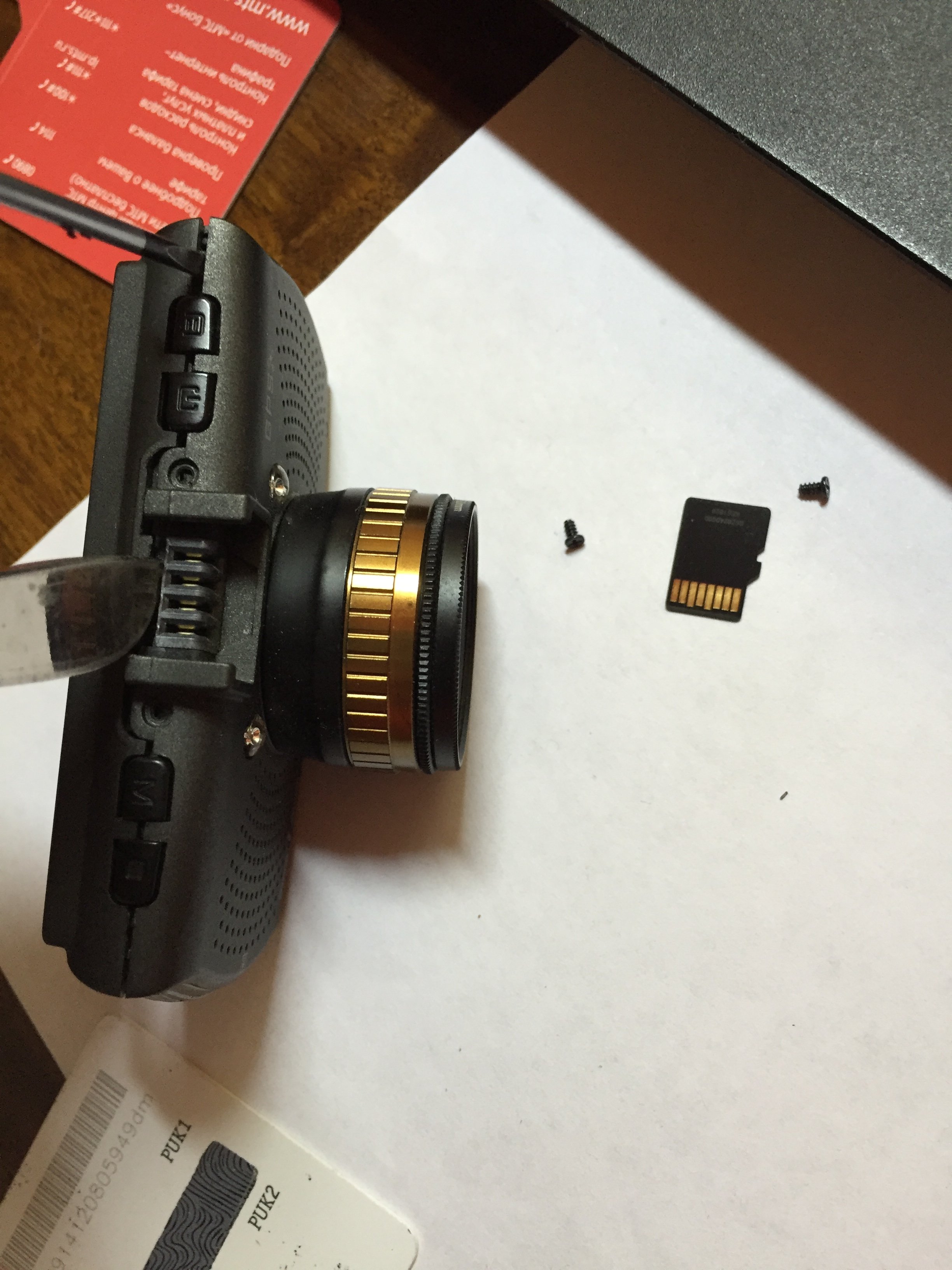

  9. Вот скальпель
      757,5 КБ
      665
  10. Удачи!С полярностью повнимательней.
  11. Вот опечатки
    Еще паяльник толстый
    Вот донор
    Поменял

  12. Ну в целом положительный результат. По крайней мере 10 сек после отключения девайса аккум держит. Что мне и требовалось, как минимум. А то каждый раз при вкл. recovery files делал рег, что-то там выковыривал. Из-за этого карту памяти приходилось форматировать периодически.
  13. Обычно летит не сам Аккум а только плата защиты. У меня было именно так. Но пришлось покупать новый так как ссыкотно ставить без защиты.
  14. Аа, это та хрень, от которой проводки из аккума торчат? Да уж. Так-то все пучком сейчас. Держит 10 сек и отключается, как положено. А раньше сразу выключался и потом восстанавливал файлы. И, походу, некоторые файлы рег защищал от стирания, некоторые вообще нечитаемые были и не стирались из памяти, хотя флеш-карту я форматировал. Видимо, из-за этих ошибок, рег со временем выключаться начинал сам. Помогало форматирование флешки. Но защищенные от стирания файлы, видимо, хранятся в памяти самого рега или они не стираются с флешки, даже если отформатировать флеш - такое возможно? Мне кажется, нет.
