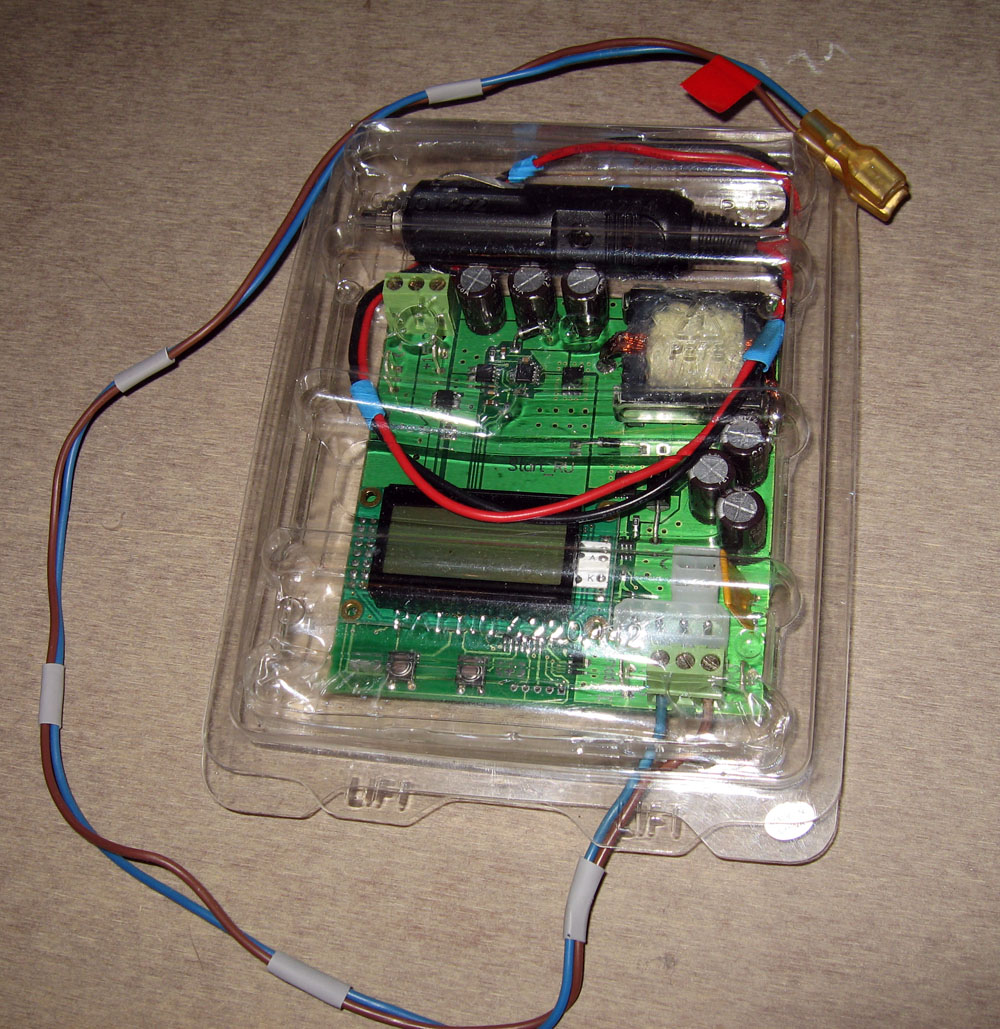

  1. горячего не было. Не свистел. Вроде пару раз было подозрение, но посчитал что все-же снаружи машины.
    Все же Инструкция не помешала бы.
    А «симпатичная коробочка» даже не помню от чего. По-моему типа видеоплаты.
