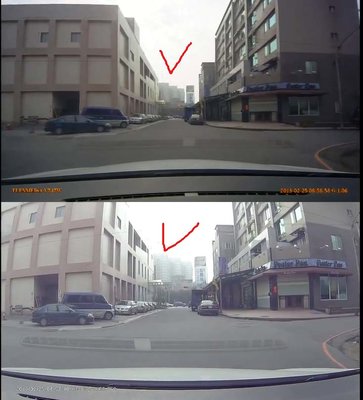

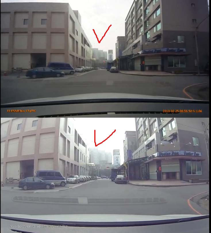

  9. Это где вы смотрите?
    Вот скрин - это?
      79,9 КБ
      857
  10. Например. 16тая секунда, помещение справа за красным флагом в 747 - черно. Номерной знак микроавтобуса прочитать не удалось (не крупный номер краской). 22ая секунда, статическая съёмка. В 747 марку джипа не прочитать, в TF2 вижу OUTLAND...
    Вижу что высотки менее выбелены, хотя само небо одинаково белое.
    Напоминаю, что не охаиваю 747. Мне местные ночные тесты 747 очень понравились. Но другие ролики из Ютуба отстой. Где косяк?
