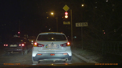

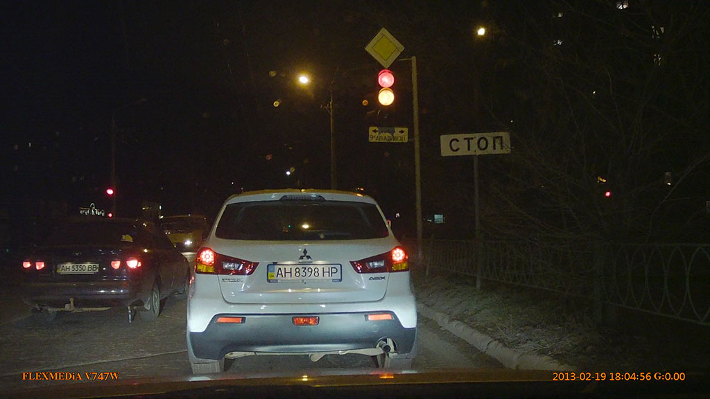

    Да поудалял уже всё давно, но вот:
    Самый < рег
    Qstar a9 из яркого солнца в глубокую тень
    V747W из яркого солнца в глубокую тень
    или(там всё и солнце в лоб, и сбоку, и засветки....)
    v747w - в Донецке, ч.1
    v747w - в Донецке, ч.2
    V747W как двух камерный.

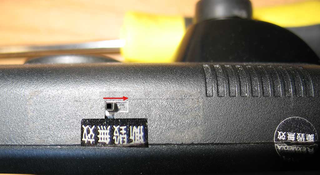

    1. Отсутствие HDMI выхода(при смене объектива очень не просто настроить фокус) - в процессе лечения. :)

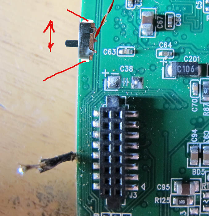

    2. Нет кнопки выключения микрофона, только программное(вылечил).

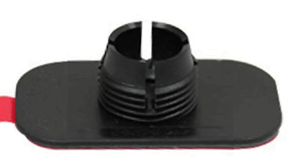

    3. Отвратительное поворотное крепление рега, люфты(вылечил).

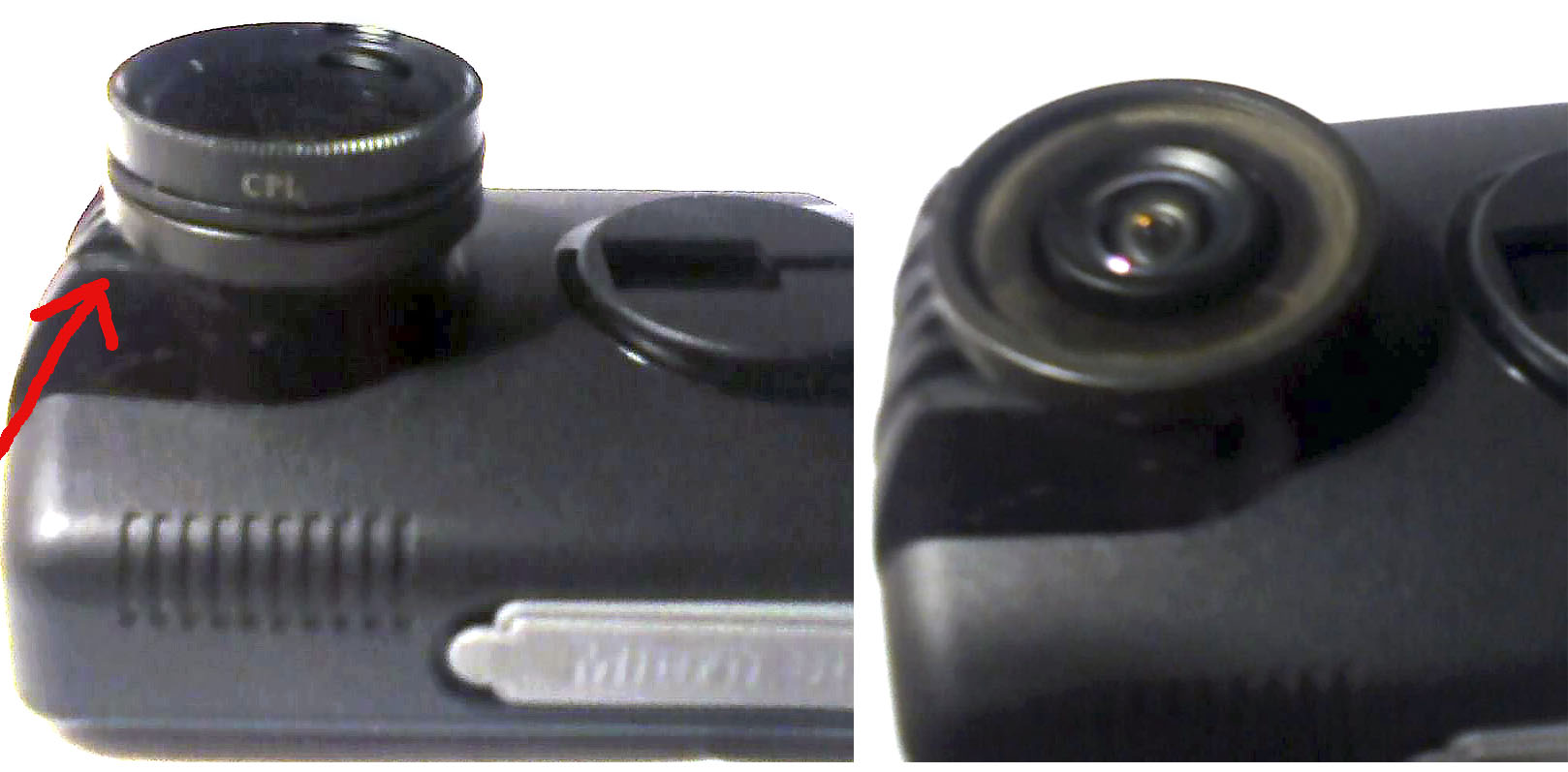

    4. Нет возможности пользовать CPL фильтр(вылечил).

  19. По пунктам
    2. Замыкаю/размыкаю микрофон.
    3. Вот так в оригинале, я выкинул пружину, выточил втулку на синею деталь(пробовал подложить шайбу = Ф гнезда под саморез, дрожание полностью не исчезло), срезал щелчки, всё стало ОК.
    4. Поставил полярик 27 мм на 747/120, пришлось корпус в районе объектива на фрезерном снять на 4 мм, вклеил переходное колечко Ф30 мм с внутренней резьбой М27х0,5 и высотой 4 мм....
    Да и защита объектива!!

  20. А что Вы имели ввиду под этим - "дрожание полностью не исчезло"...? Дрожание чего?
