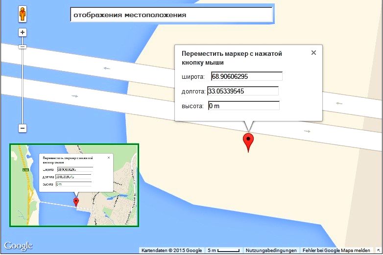

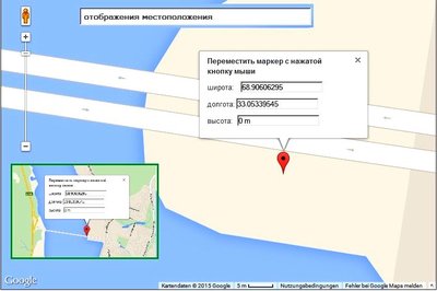

  8. Да уж... шесть точек всего. Маловато будет. Первая точка получается на выезде с моста через Колу, справа, в пяти метрах от дороги (в самом низу картинки масштаб):
    Может так оно и есть, а может и "прицел" сбит был при установке точек.
    Про базы точек мы уже общались, и если у пользователей есть желание и возможности, можно было бы базы наполнять. А то устройство (видеорегистратор) с функцией SpeedCam есть, а оповещать почти не о чем.
    Тогда необходимо определиться, во первых - как данные о точках получать, чтобы удобно координаты снимать и чтобы они однозначно определялись. Ну и с самим порядком размещения информации о точках, редактировании базы определиться. Но это... уже другая история (с). Если пользователи поддержат - что-нибудь подумаем, как реализовать.
    применен ресурс: http://www.mapcoordinates.net/ru

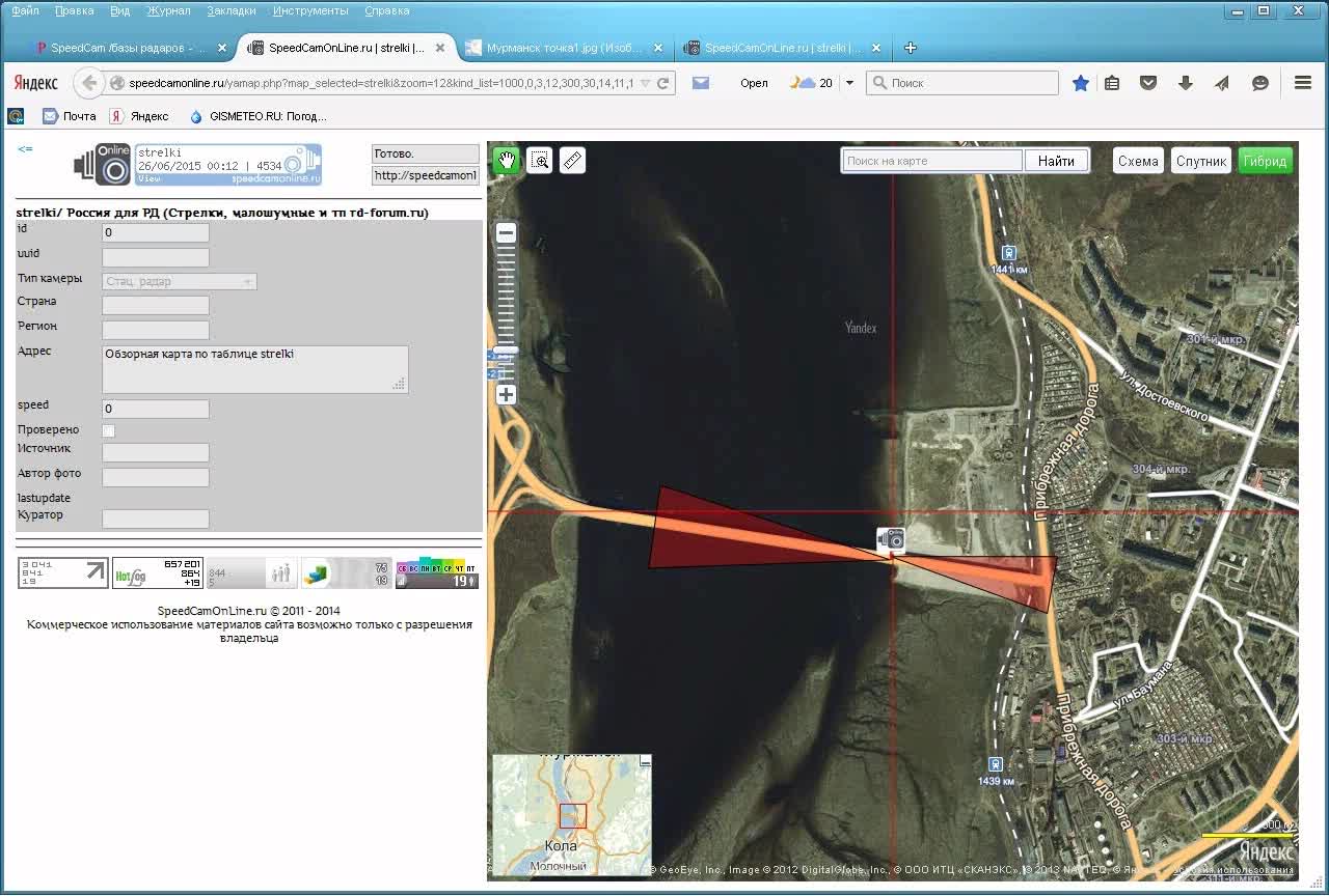

  12. Нашел там: http://www.streetstorm.ru/support/comboupdate.php (это SS - RegistratorViewer)
    Что касается добавления точек в базу и создание собственных баз для Street Storm - на дружественном РД-форуме это уже делается (добавление точек, ведение баз), процесс отработан - подключаемся, изучаем, вносим предложения! Администрация поддерживает. И мы возможно что-то подчерпнуть сможем (и помощи/разьяснений получить) и сами, возможно, чем-то поможем в работе:
    Добавление координат стационарных радаров
    Альтернативные обновления базы РД StreetStorm
    Позже проработаем вопрос, необходимые ссылки добавлю в шапку темы
