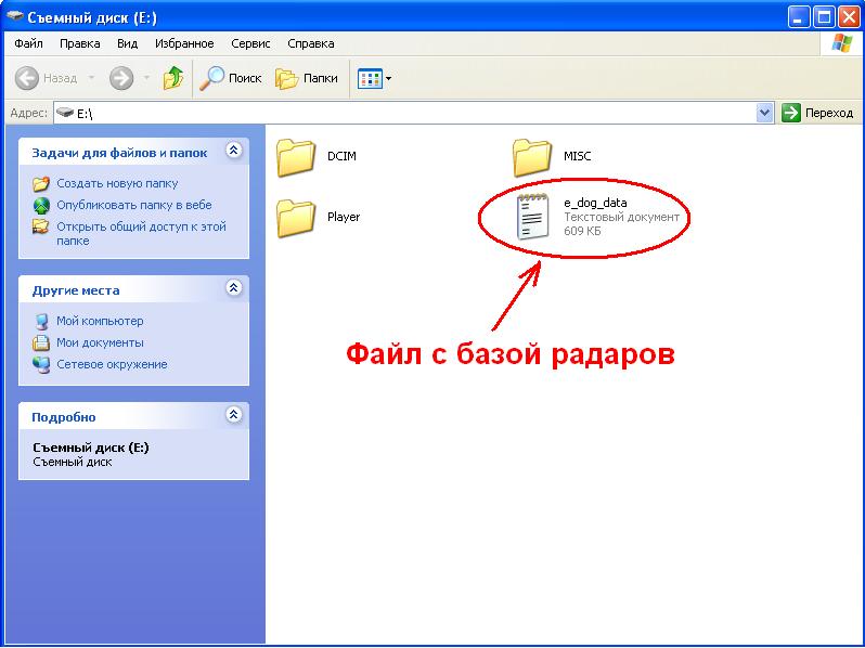

  18. Добрый вечер! У Вас файл правильно в указанном месте находится? На карте памяти? Прошивка официальная?
    Куда копировать базу.JPG Дата создания: 01/06/15
    Совместимые модели: CVR-A7810-G PRO, CVR-A7810-G, CVR-A7530-G, CVR-A7510-G v.3, CVR-A7510-G v.2 (прошивка 7.0), CVR-A7620-G
    Порядок действий для активации функции SPEEDCAM:
    1. Выберите нужную базу данных из трех:
    - "RUS полная" - Россия со всеми типами радаров и камер
    - "RUS без постов и треног" - Россия без постов ГИБДД и треног
    - "RUS, KZ, BY, UA, AR" - самая полная база (Россия, Казахстан, Белорусия, Украина, Армения)
    2. Скопируйте файл "e_dog_data.txt" на карту памяти В КОРНЕВУЮ ПАПКУ (каталог)
    3. НЕ ПЕРЕИМЕНОВЫВАЙТЕ и НЕ УДАЛЯЙТЕ этот ФАЙЛ!
    4. Активируйте функцию через меню видеорегистратора (SPEEDCAM)
    5. Дополнительно можно выбрать порог превышения скорости в меню "СИГНАЛ ПРЕВЫШЕНИЯ"
    *** Выбрав нужное значение (0-60 км/ч с шагом в 10 км/ч), вы услышите звуковой сигнал только 1 раз при обнаружении камеры,
    а предупредительный сигнал будет звучать только в случае превышения скоростного режима на заданную величину, установленного на данном участке,
    на выбранное вами значение (например, если ограничение на участке 60 км/ч, то, выбрав 20 км/ч, сигнал прозвучит при скорости движения
    выше 80 км/ч). Сигнал о превышении можно также отключить совсем, оставив только индикацию на дисплее.
    ВНИМАНИЕ! Копируйте только одну базу на карту памяти! (сразу 2 или 3 копировать не нужно - не будет работать!)

  19. Всё так и сделано. Может моего региона там нет?
    Не работает и с оф.прошивкой и с доработанной...
