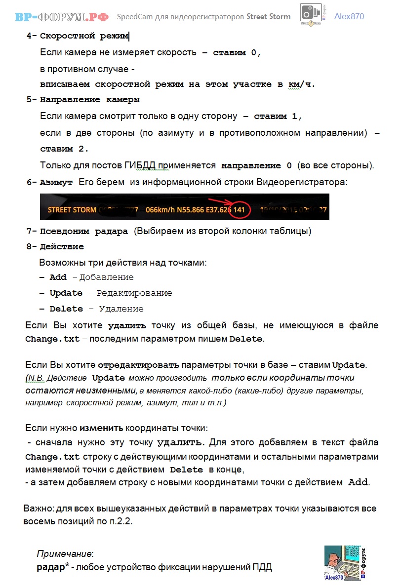

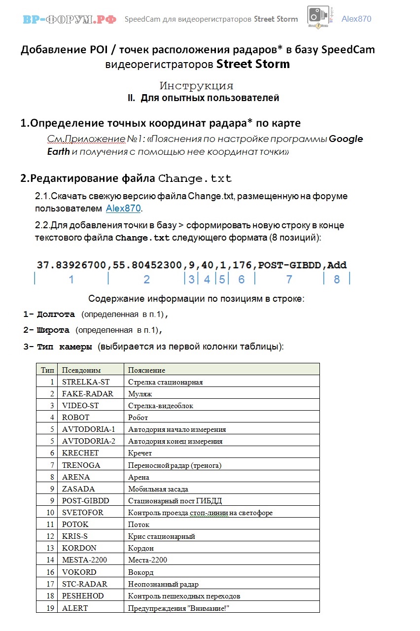

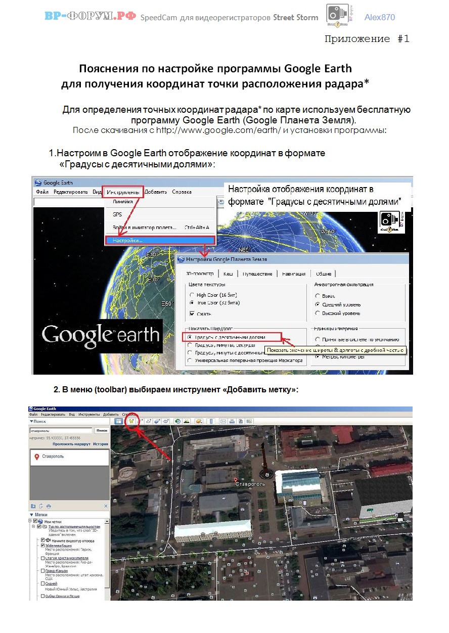

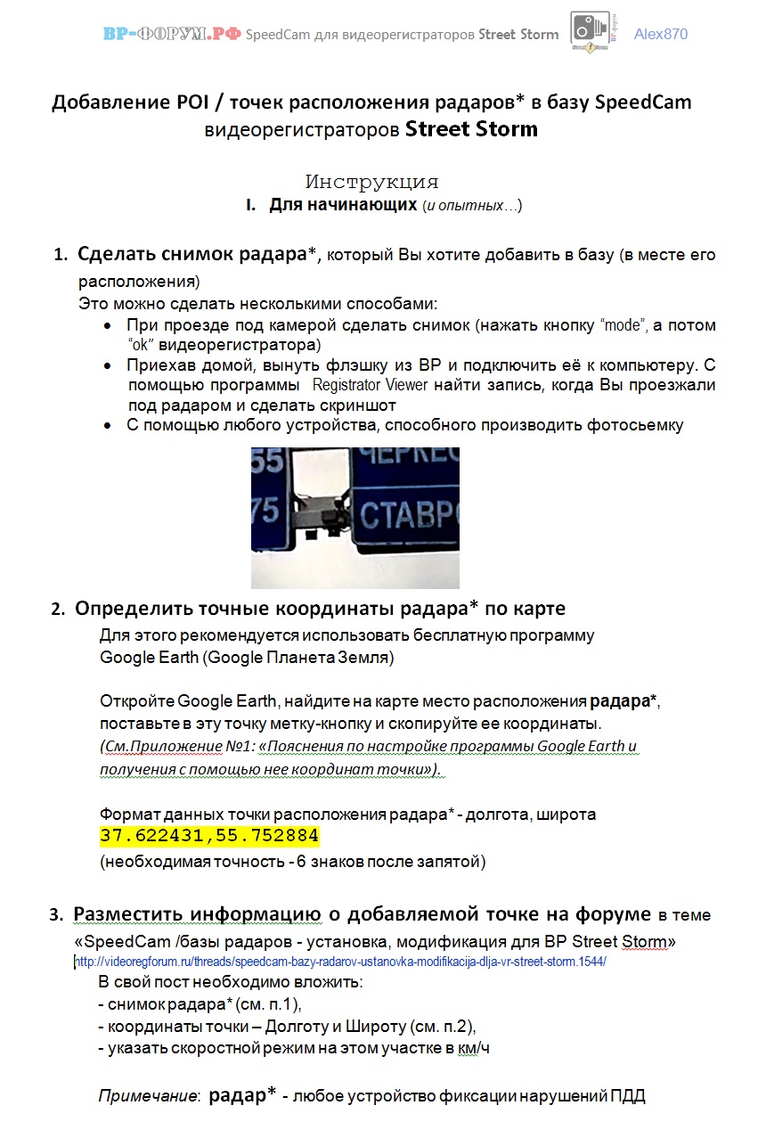

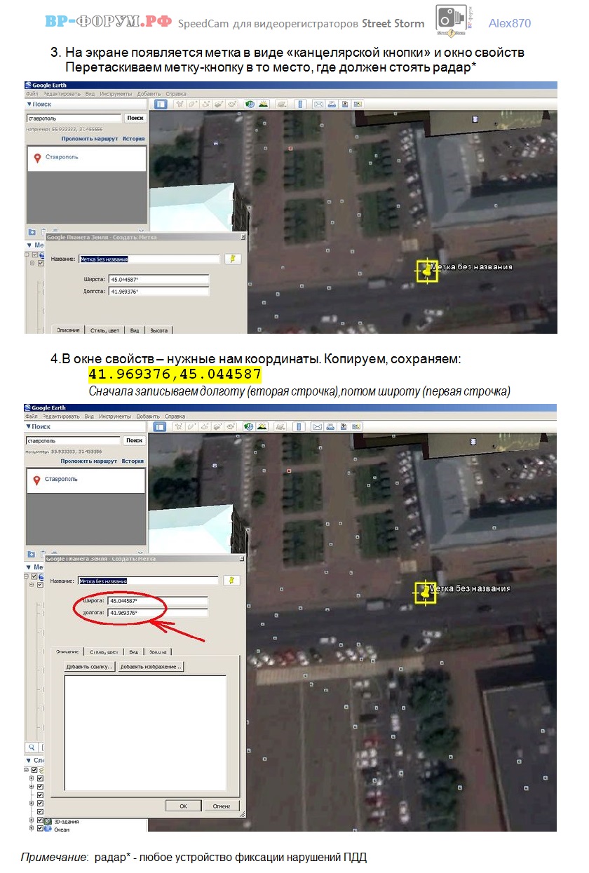

    Многие из вас хотят активно участвовать в добавлении новых "точек" в базу SpeedCam. Это отлично, ведь кроме нас похоже этим никто не занимается, я имею в виду базу Street Storm. Но у нас периодически возникают проблемы при взаимодействии активистов со мной. Я не могу корректно добавить точку, т.к. не хватает какой-то информации, а вы не понимаете, что же я от вас хочу. Это связано, на мой взгляд, с отсутствием качественных инструкций, как и что выкладывать, где и как найти данные и т.п.
    Так вот, при участии Уважаемого Модератора этого форума @LEONавто (огромное ему спасибо за это!) мы сделали инструкции, которые я сейчас и выкладываю. Я надеюсь, что они получились понятными и будут полезными.
    Инструкции мы разделили на две - для опытных и для начинающих. К какой категории относитесь Вы - решайте сами. Основным отличием является то, что опытные пользователи сами могут определить тип радара и сформировать строку для добавления в базу. Начинающие же - выкладывают картинку (скриншот) на форум и мы тут определяем что это за радар, а строку в базу формирую я самостоятельно.
    Ещё одна инструкция (Google Earth - add POI SS V4L.pdf) рассказывает, как настроить и пользоваться программой Google Earth для получения координат радаров.
    Надеюсь, что активность форумчан по добавлению новых точек будет расти ;)!

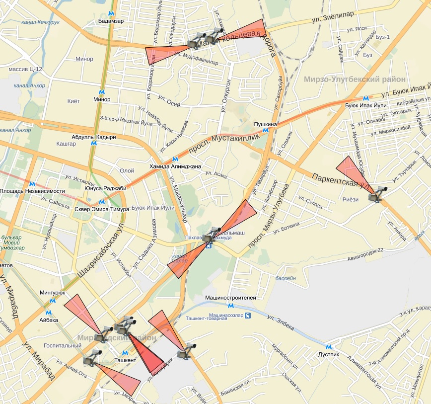

  18. Продолжаю тему с заполнением баз установленных камер в Узбекистане, но регистратор так и не хочет реагировать на эти камеры (предупреждений нет). Из 10 точек созданных мною срабатывает только одна. Что не так понять не могу.Вот база в формате SpeedCam22. Проверял не однократно азимуты, результат 0.
    • SpeedCam22.txt
      411 байт
      719
  19. Вот, поставил на карту Ваши камеры. Всё с файлом у Вас корректно. Посмотрите, если камеры стоят так, как и должны быть - значит что-то с ВР'ом (или с его настройками). Кстати, может модуль GPS глючить (но мало вероятно). Посмотрите на экран ВР'а, когда проезжаете под камерой, корректные ли там координаты. И обратите внимание на настройку расстояния оповещения о камере. cams.jpg
  20. Что за радары или камеры у нас ставят, направлены в спину? Настройка срабатывания предупреждения выставил 500м, GPS работает исправно (треки рисует корректно).
      1,3 МБ
      655
  21. Очень похоже на автодорию. Направление "в спину" пока SS не понимает. Я не знаю, в чем у Вас проблема, если честно. Камеры на моей картинке правильно расставлены? Включая их направления обзора.
