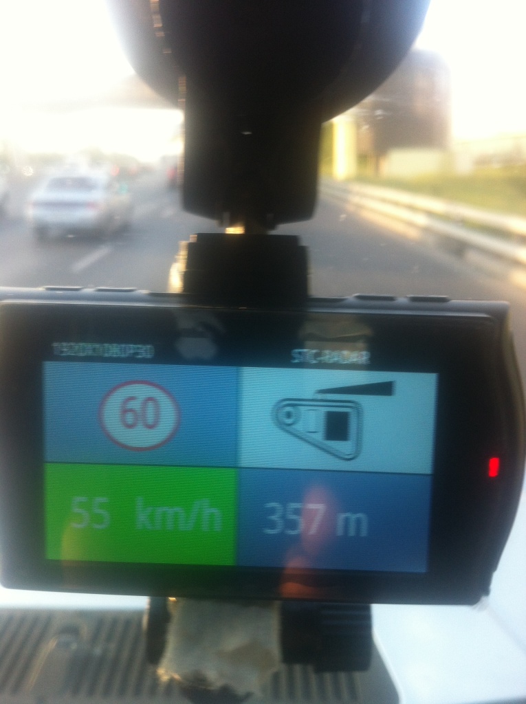

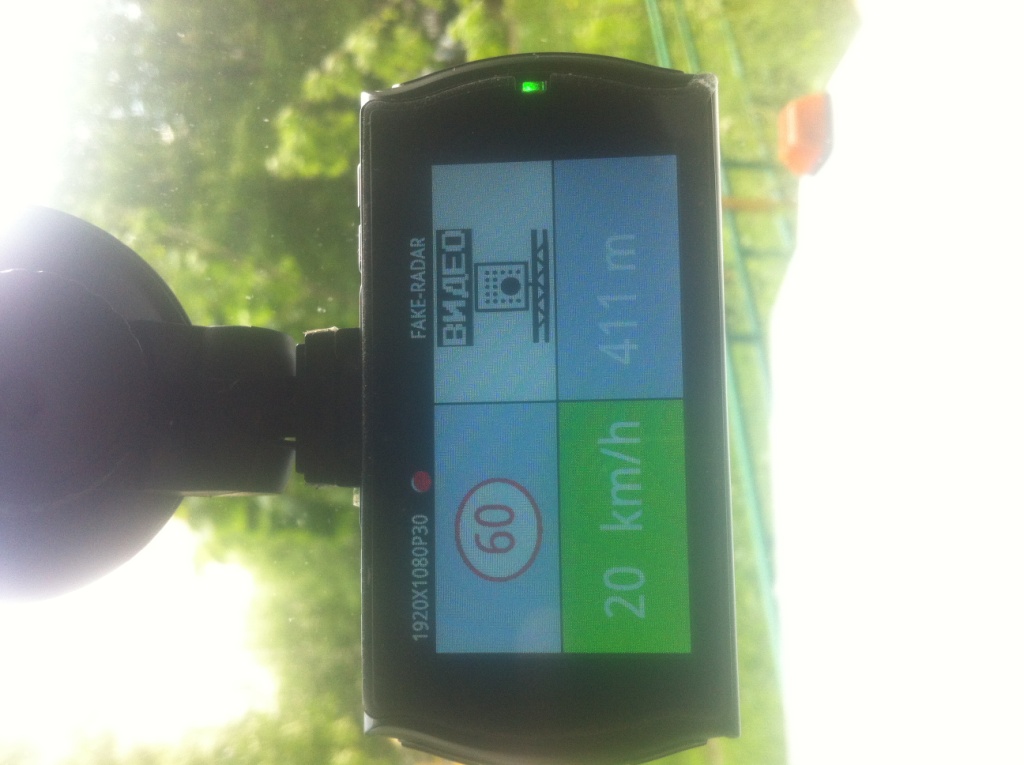

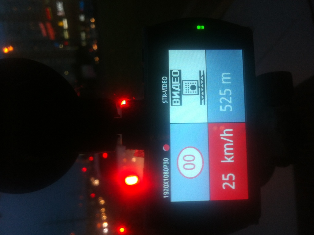

  6. Извините, а вы мои предыдущие посты читали? Я писал выше, что разбираюсь с типами радаров и ТО, ЧТО вы видите в моей базе - неверна часть типов!
    вот вам два фото, видите разницу?
  7. Приношу свои извинения! За невнимательное чтение постов.
    Хочу ещё раз отметить, что в Вашей базе только корректные названия, всяких "слияний" нет. Все виды камер из Вашей базы я привел в своем предыдущем посте. И если они правильные (соответствуют реальным камерам на дороге) - спасибо большое, буду брать Ваш список для своей программы редактирования. Но я же изначально говорил об официальной базе, которую я скачал с офф сайта не далее как 3 дня назад. Так вот там присутствуют все те виды, которые я размещал в Excel'евском файле. Я на дороге их не проверял, но уверен, что если я проеду под камерой, для которой в офф базе стоит STRELKA-POST он (ВР) мне именно это и покажет. Т.е. тут не в алгоритме моего разбора дело, а в офф базе.
    А на первой фотке вроде машина стоит перед каким-то заборчиком. Это глюк регистратора, в смысле 20 км/ч? Или я не разглядел дорогу?:)

  8. По поводу фото Смотрите название радаров! На первом FAKE-RADAR, а на втором STR-VIDEO. Так вот. Это я подбираю названия к цифровому типу радаров. Вот тип радара отвечает за выводимую картинку, а буквенное - сами понимаете.
    На счет KRIS IDEO - нет, пишет KRIS и ARENA соответственно, почему и говорю, что и в моей базе и в родной от SS имеет место неверная расшифровка файла. Ищите, где ошиблись.

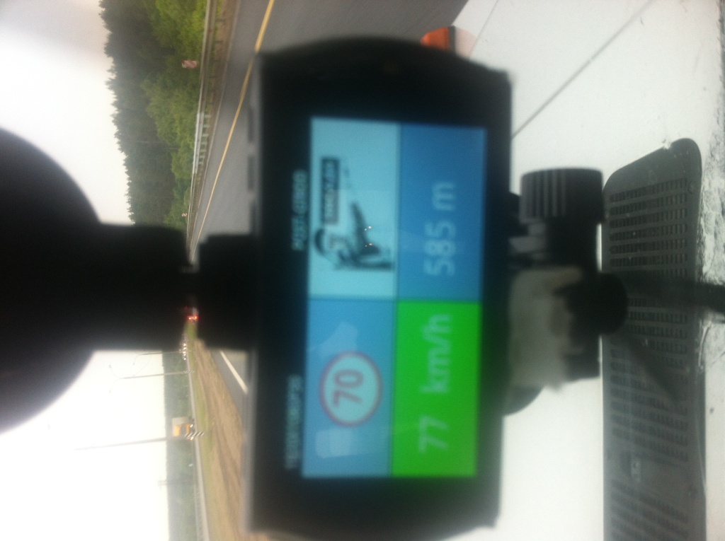

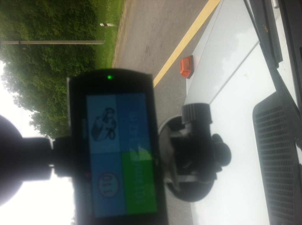

  12. Доверяй, но проверяй ;) На картинке гаец с жезлом и на черном фоне надпись Засада (вроде). Жалко, что из прошивки не достать все картиночки ))
    Вот с руки пытался запечатлеть. Сложно разобрать, что написано. Но мне показалось (когда фотографировал "засада")
    А вот еще что за тип камеры - я не знаю (и как на зло, забыл, под каким типом вылезло) IMG_2170.JPG IMG_2166.JPG

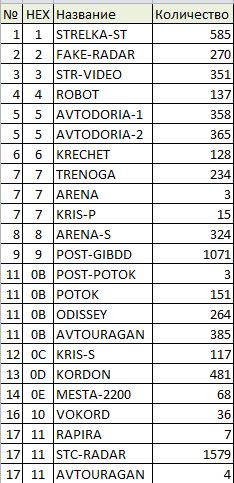

    А мне всё-таки не дает покоя качество офф базы. Вот сейчас обрезал всё до пробела Снимок.JPG
    Получилась такая штука. Ну POST-POTOK понятно:). Но есть ещё несколько кодов под каждым из которых несколько камер. Например 7. Видите, в базе всего 3 камеры с кодом 7 и названием ARENA. Скорее всего она сюда по ошибке затесалась. KRIS-P - не знаю, есть ли такая камера вообще, но их уже 15. Ещё 4 Урагана стоят под 17 кодом, а остальные под 11-м. Посмотрите пожалуйста на это, что думаете, где видите ошибки, которые сами проверяли?

    #32 Alex870, 10 июн 2015
  14. Ну это же я сам и прописывал! )) у меня в базе под номером 9 - посты гибдд (и там он был)
    А по списку - теперь очень похоже на правду. Только 10 и 15 нету. Точно они отсутствуют?
