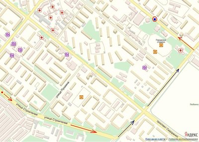

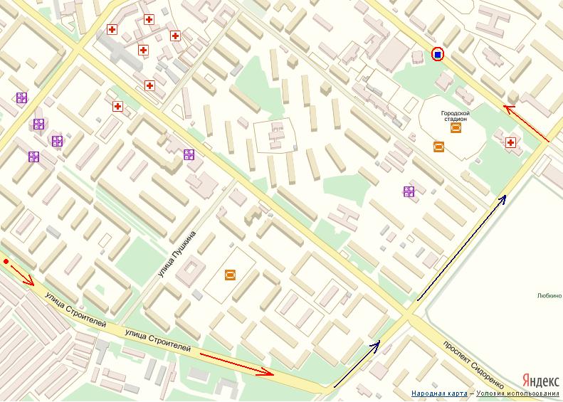

    Так вот верхнюю (вложение 7198) камеру во ВСТРЕЧНОМ направлении РД отработал за 900 метров и замолк при подъезде к ней. Выше говорилось что-то про притягивание к дорогам, не знаю что это, но вот как вариант. Дальше вообще аномалия. Первый радар (первая фото) "притягивается" по параллельным улицам.
    В это месте (фото, а на карте, внизу, красная точка) ВР сказал "Крисп" и начал отсчёт... почти с километра... потом картинка с радаром с ВР пропала и через пять секунд начался новый отсчет (красная стрелка на карте)... и так каждые 5 секунд, пока Я не выехала на дорогу перпендикулярную радару (на карте это чёрная стрелка)... далее ВР молчал... после поворота да дорогу к радару ВР опять начал отсчёт (радар синий квадрат в красном кружке)...
