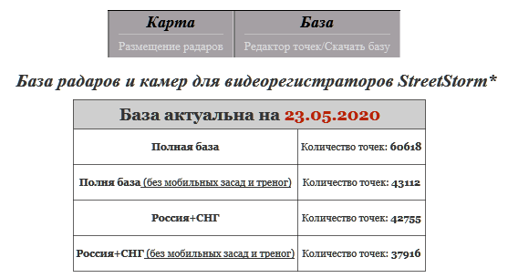

  9. Сегодня - ровно 5 лет с момента зарождения этой темы!
    На сегодняшний день в базе 60618 точек
    Поздравляем всех и благодарим за помощь и поддержку!
    Особый респект @Alex870 - главному идеологу и работяге проекта, который вытянул это всё, по крупицам собрал воедино и тянет до сих пор!!! :)
    Спасибо!!! @Alex870!!!
    УРА!!! [​IMG] [​IMG]

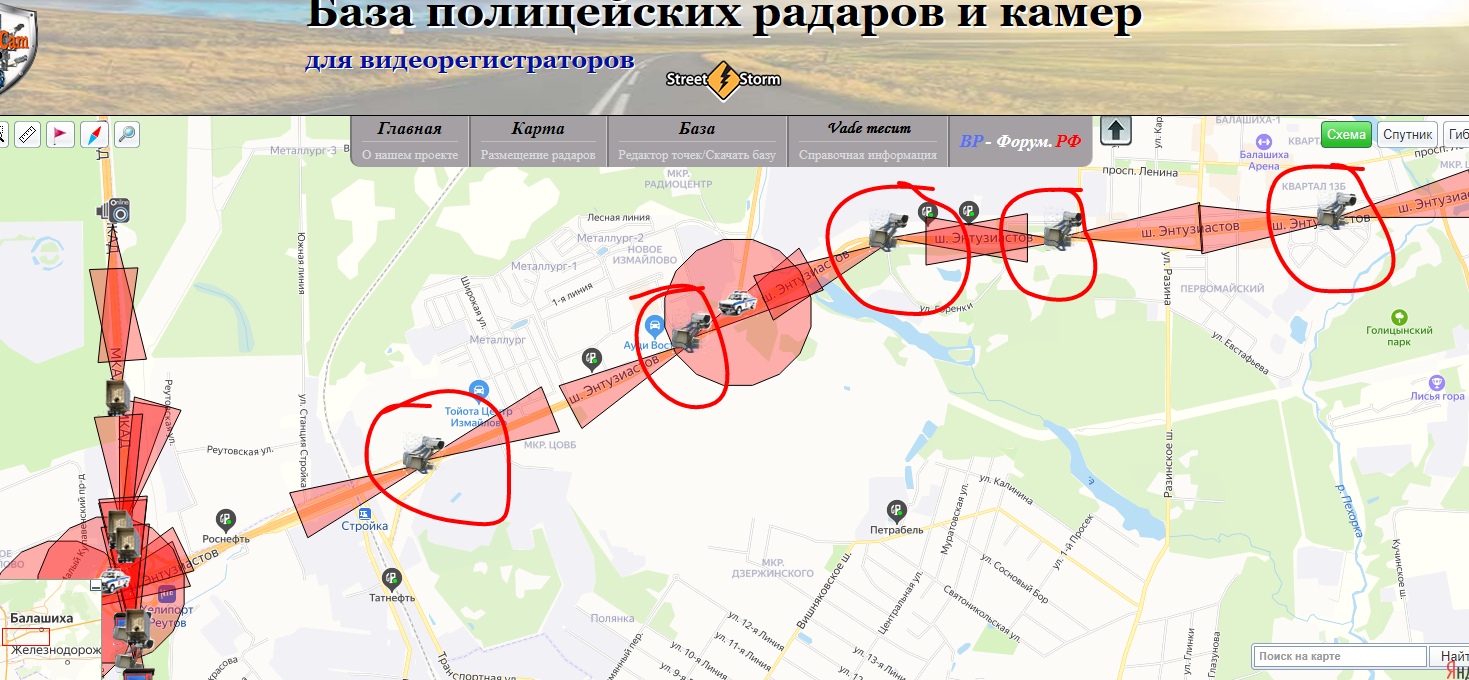

    Уже писал в ВК и на почту насчет камер по Шоссе Энтузиастов от МКАДа до сьезда на Леоновское шоссе.
    На данном участке если двигаться в сторону области установлено 5 камер, все замеряют среднюю скорость (получал штрафы спустя месяц от даты проезда), при движении ВР не сигнализирует об этих камерах. Базу в ВР заливал до обновления от 30.05.2020, и сообщил о проблеме, вчера залил базу в ВР от 30.05.2020 (полная версия), изменений нет, при движении по шоссе энтузиастов ВР не оповещает об этих камерах. Если залить базу с сайта streetstorm от 22.02.2020, то регистратор о камерах оповещает.
      361,6 КБ
      283
  14. Добрый день!
    Очень рад, что Вы прислушались ко мне и написали на форум:).
    У меня нет пока предположений почему так происходит. В базу попадают все камеры, которые Вы видите на карте сайта. У Вас именно StreetStorm или реплика? Я бы попробовал загрузить не полную базу, а только Московскую область и попробовать. В репликах такие проблемы были, они некорректно работают с базами большого объема.
    Форумчане, что скажете? Какие предположения?

  16. Хорошо, это как вариант. У реплик прошивки те же, а вот железо другое. От этого бывают проблемы.
    Еще, может быть это связано с большим скоплением камер в этом месте. Они все там актуальные?
  17. Да, все актуальны.
    Базу залил, вечером будет ясно)
  18. Проверил, все тоже самое, ВР молчит при проезде этих камер.
    Какие ещё есть соображения?
    Спасибо!
  19. Можете уточнить, когда это было (штрафы за среднюю скорость?)
  20. У меня ещё 2 вопроса:
    1. Там, на этом участке, есть ещё мобильная засада. На нее реагирует регистратор?
    2. Тип камеры "Автоураган" случайно не выключен в настройках регика? Проверьте.
    Я уже не помню, есть ли в этих ВРах возможность выбирать камеры, на которые он будет реагировать, но по-моему была. В других местах, где Вы бываете ВР реагирует на автоураганы?
