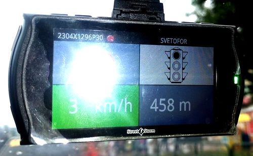

    Ещё приятная новость, оказывается SS знает светофоры, они под кодом 10 в базе хранятся, однако они полностью удалены из базы RUS (полная), а вот в базе RUS и ближнее зарубежье остались. Ну это кому они конечно интересны.

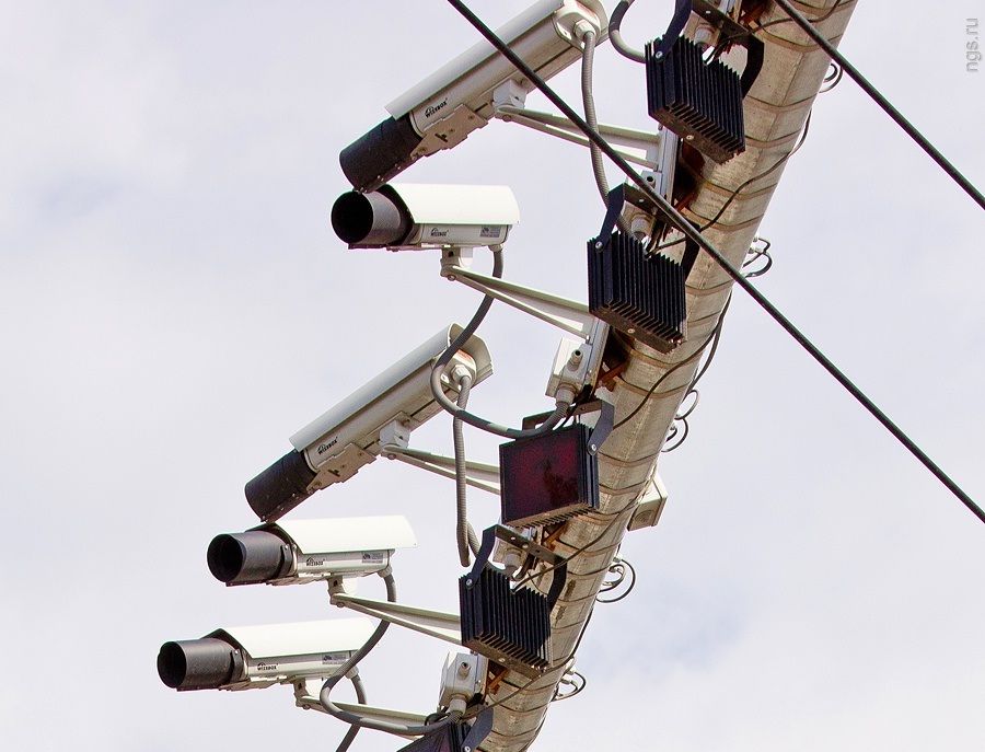

  14. Довольно-таки корявая неприятная штука, знак светофора означает (в базах еще именуются как Red Light Camera), что на перекрестке фиксируется проезд на красный, стоп линия и пропуск пешеходов, особенно конечно стоп-линия, на столбе вешается много камер, направленных вниз
  15. @LEONавто, спасибо! Добавил картинку в программу.

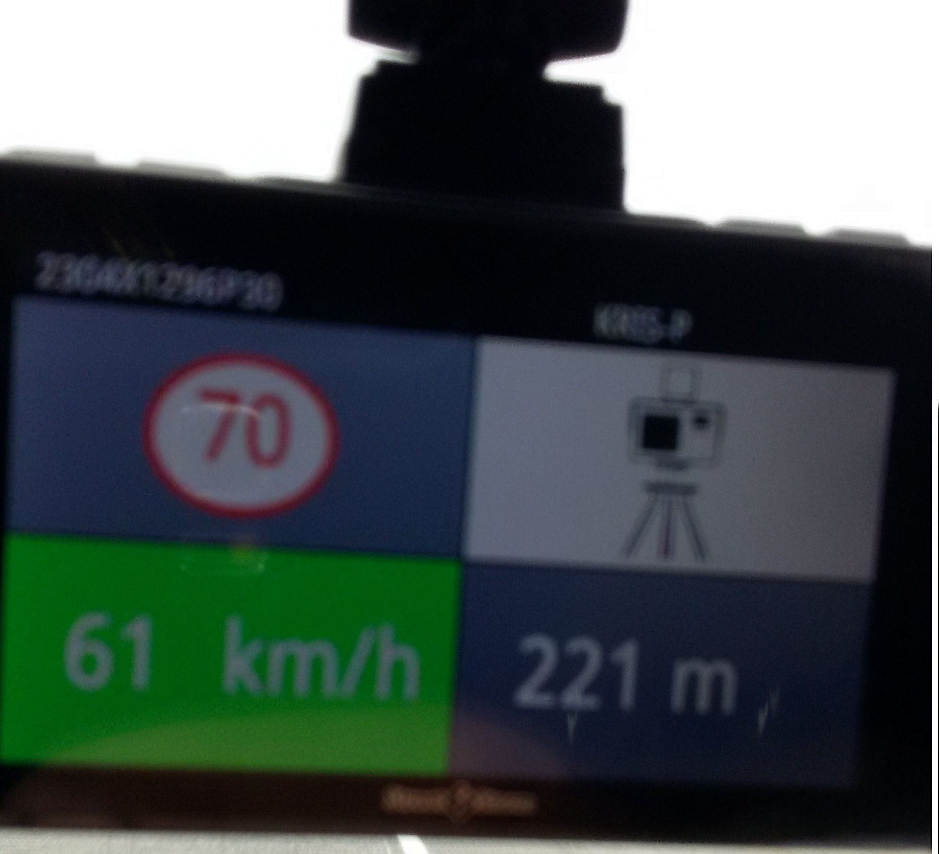

  16. Девушка сказала: "Радар"... один раз и всё. Первый радар ВР озвучил за 830 м (это было на экране когда он загорелся)... проехала на 90 км/ч и поравнявшись с радаром на ВР был ноль... два вторых проехала на 70 км/ч - ВР "заметил" за 730 м, при подъезде за метров 5-7 был ноль...
    Собираюсь в Краснодарский край... база точно актуальная? :)

    2. М-29 полностью актуальна, М-4 от Краснодара до Архипо-Осиповки (проверил). Ростовскую ветку не проверял.
    --- Сообщения Объединены, 14 июл 2015 ---
    Точно рядом, повезло, погрешность минимальная получилась. Может ВР неточности координат к дороге притягивает. Это погрешность сильно снижает, но это всё же трасса, надо попробовать в городе поставить камеру с такой точностью (до 4-х знаков после запятой). Если ВР притягивает к дорогам, то может притянуть к соседней улице.
