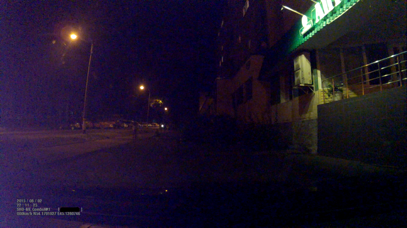

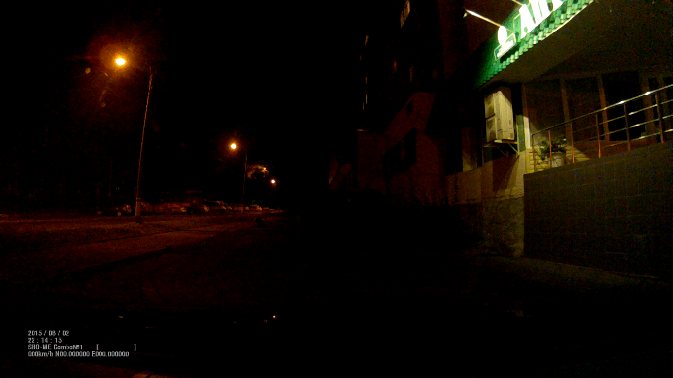

  8. Добрый день, у меня такой вопрос. Купил себе Sho-me Combo №1. Это мой первый ВР и РД, ранее подобными устройствами не пользовался, поэтому и решил обратиться за помощью сюда. Суть вопроса в следующем: при включении, картинка на ВР четкая, без лишних шумов, но после некоторого времени работы, слева появляется синеватый шум или помехи, не знаю как правильно назвать. Нормально ли это? Или это брак устройства? Заранее благодарю!
  9. А днем как?

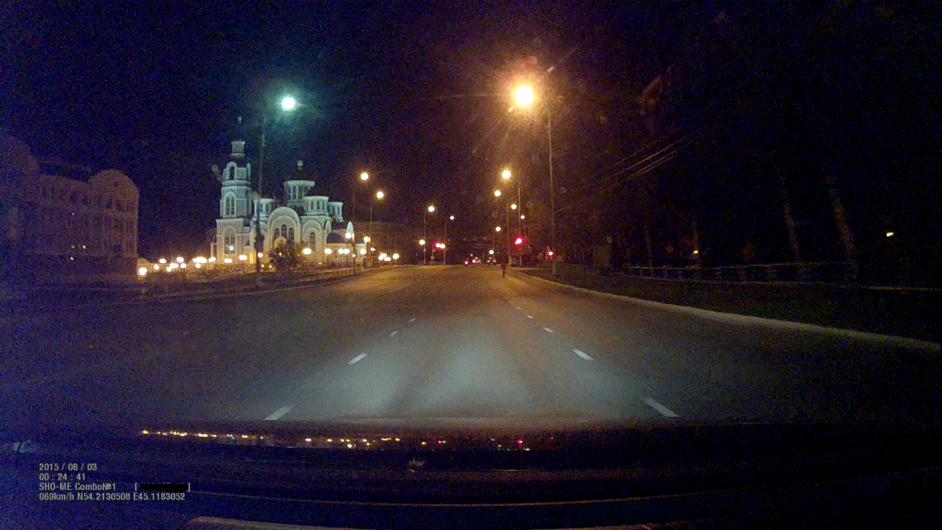

  10. Днем все отлично и при свете от фонарных столбов этот шум меньше становится, вообще в принципе он не напрягает при просмотре видео, но хотелось бы узнать не брак ли это и не станет ли хуже в дальнейшем, все таки для меня немалая сумма за ВР и выкинуть деньги в никуда не хочется.
  11. Какие настройки экспозиции установлены? Нет ли слева от комбы какого-нибудь устройства со светящимся экраном?
  12. Экспозиция выставлена на -1.3, нет, я тоже сначала подумал, что свет от панели приборов может такой эффект дает, но нет.
  13. Попробовать поменять экспозицию, посмотреть изменения картинки
  14. Пробовал, с 0.0 до -1.3 разницы вообще никакой, вечером попробую еще меньше поставить, но мне кажется принципиально ничего не изменится, самое интересное, почему при включении сначала все нормально, а свечение появляется после нескольких минут эксплуатации.

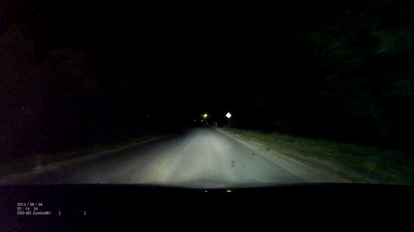

    UPDATE: Рано радовался, через пару дней покатавшись ночью шум появился опять, что делать не знаю, подскажите кто разбирается.
    #76 PK_434, 4 авг 2015
  17. UPDATE: Поставил значение экспозиции на -1.3, появился небольшой шум, но не такой как был раньше. Получается дело в прошивке?
    UPDATE 2: Рано радовался, через пару дней покатавшись ночью шум появился опять, что делать не знаю, подскажите кто разбирается.
