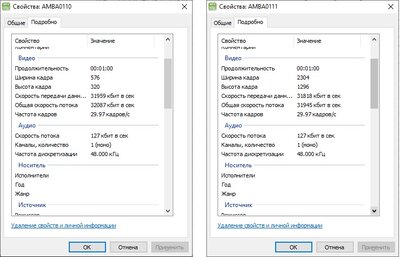

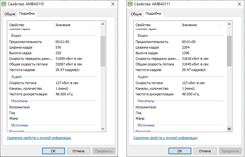

  7. Нужна помощь. Прикупил данный агрегат пару дней назад и вот первая проблема. Проблем, на самом деле, много, но эта главная. Прошу подсказать брак это или нет. Изображение регистратор пишет вообще не очень, но вот первые 1 - 4 файла по минуте просто портит. Два примера здесь: https://yadi.sk/d/Jhoy5L0nkdySlg первый файл - битый. Причем даже разрешение разное. Как так может быть? Может будут какие-нибудь советы. Прошивка последняя с офф. сайта.

  8. @AlexNS сбрасывали настройки на заводские? Это в первую очередь надо проверить, и ничего не трогая подавать питание - проверять, как себя ведёт.
    Карта памяти какая, откуда, объём? Это имеет значение.
    Какое питание - от штатного адаптера?
    PS: на прошивке с коробки поработал хоть, или сразу шили? А зачем?
    Ещё раз перепрошиться пробуйте, настройки сбрасывайте и до и после прошивки.
    PPS: еще - дату устанавливали перед включением?

  9. Спасибо за советы. Все решилось сменой карты памяти.
